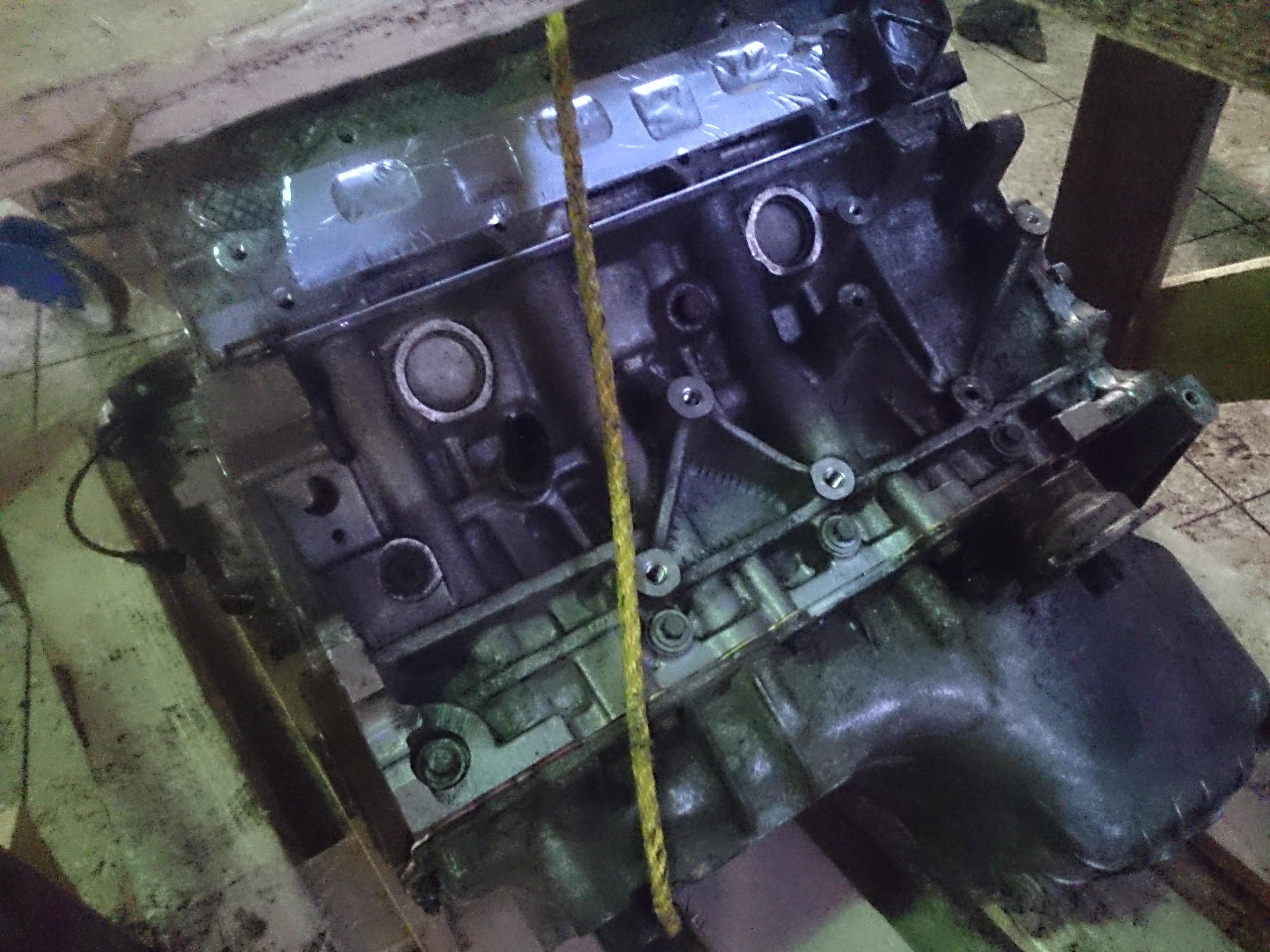

Года два назад на лим брал движку из МСК перебранную капиталка готовая для установки привез в сервак мастер сразу посмотрел в отверстие под масляный фильтр потом крутил щупал светил сказал не плохо, но в любом случае буду снимать поддон сказал дальше после установки на карася приезжаю он и сверху все разобрал.
Отличный мотор попался и мастер 25 лет стажа по переборке двигателей.
Нашел контору по переборке двигателей на американцев по объявам скупают б.у.движки капиталят и продают нормальный чел с кем разговаривал все рассказал как делают какие запчасти и т.д. без обмана через ТК отправили все четко и быстро.
В итоге все собрали все проверили и вот уже три года нормальный полет.
Были два недочета потом уже вылезли
1) АБС на одном колесе не работал узнал после того как чуть в жопу не въехал вообщем сильнее нажать если педаль проваливалась и авто скользило пока педаль на место не вернется после полной остановки ехать не возможно было все это в снегопад или в гололед.(плавно нажимать если все работает как надо, а летом нет проблемы такой)
2) фишку вставили на дросселе но не закрепили через месяца два на светофоре движку начало колбасить думал все стуканет сейчас.
