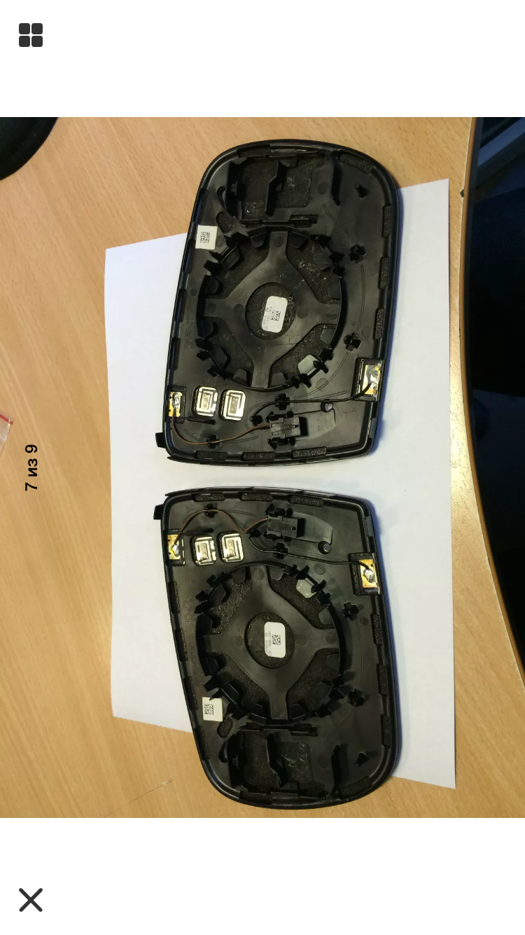

Элемент подогрева не встроет в само стекло?
Не знаю, стекляшку снимать боюсь, опыта нет. Я думал нагревалка просто с обратной стороны стекляшки.

Цитата: MjLorf
Перестал работать обогрев правого зеркала.
Значит какая-то конструктивная проблема все-таки. У меня тоже не работает и тоже правый. Причём перестал работать ещё на гарантии. По гарантии поменяли, но через какое-то время обогрев снова сгорел!
Цитата: sasha
но 15 отдавать за то чем не и часто пользуешься
Поэтому страшно не это, вернее, как говорит один известный боксёр, не только лишь это страшно! :laugh1: А то, что скорее всего сгорит подогрев этого следующего стекла, так как причина не известна и не устранена.
Вид зеркал сзади
При замене ОБЯЗАТЕЛЬНО присутствовать лично! На фото видно, что по кругу стоят выступающие защелки, которые на раз-два обламываются (очень хрупкие!), но результат этого вы увидите позже, когда зеркало на ходу вывалится из корпуса.

Про обогрев. Найди стекольную мастерскую. Погрев феном, они отделят зеркальный элемент от рамки. Возьмут готовый элемент подогрева от 3М, обрежут его по форме зеркала и приклеют. Потом все соберут обратно. Ценник за элемент обогрева в Москве 1000р, за работы по установке возьмут не больше 2000р. Самому без опыта подобные работы производить не советую.
Зеркальный элемент стоит дорого, потому что он с автозатемнением- перегреть или расколоть элементарно.
