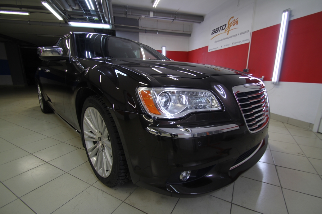

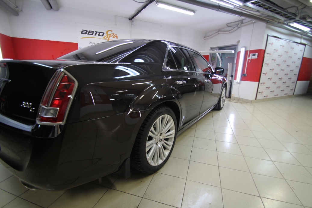

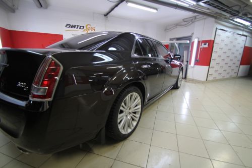

Забрал с "косметики".

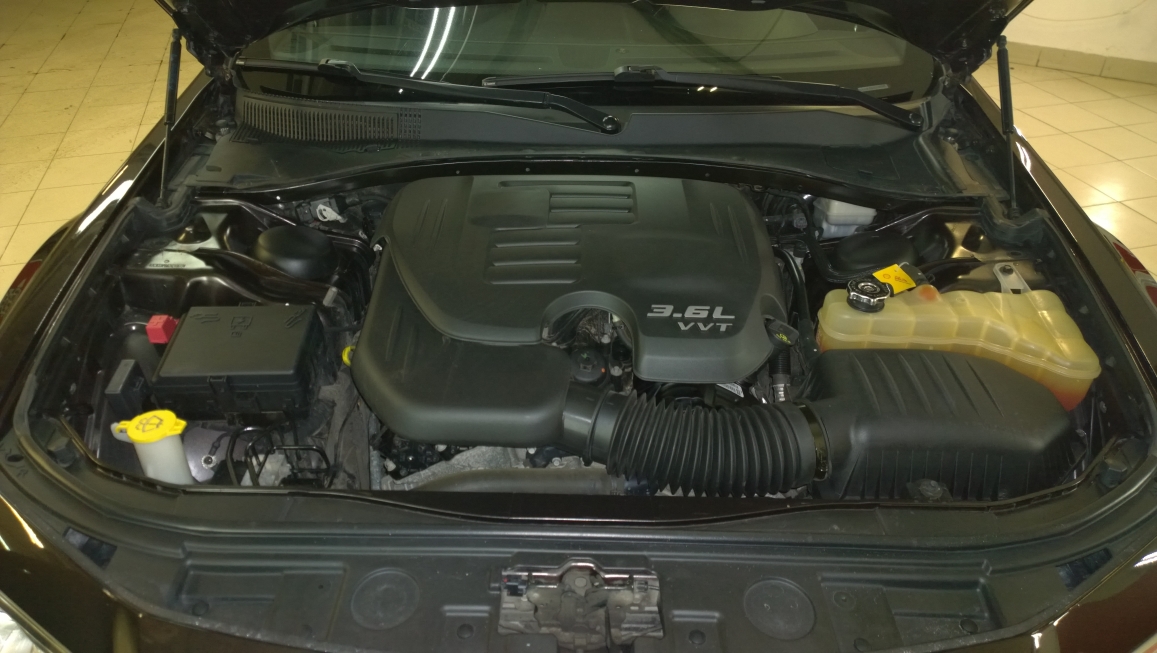

Заезжал сегодня в overdrive-service, впечатления положительные. Подключили к сканеру, осмотрели подвеску и двигатель, все хорошо.
Через месяц планирую сделать большое т.о.

Сколы убрал, покрыл керамикой, что бы лкп не портилось от реагентов. И смотреть на новый, для меня, автомобиль в сколах было грустно.

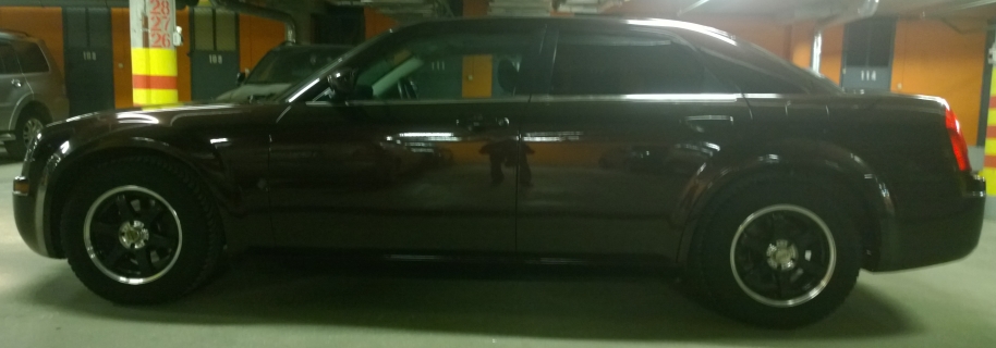

на фото похоже на 17 дисках
Цитата: MjLorf
235/65R17 как было перед продажей
Купил новую зиму т.к. продавать карася не собирался в начале зимы и был уверен, что старая 225/65/17 хака 7 SUV устала за 4 сезона (она оказалась в идеале сезона на 2). Продал в итоге на новой резине, повезло покупателю.
