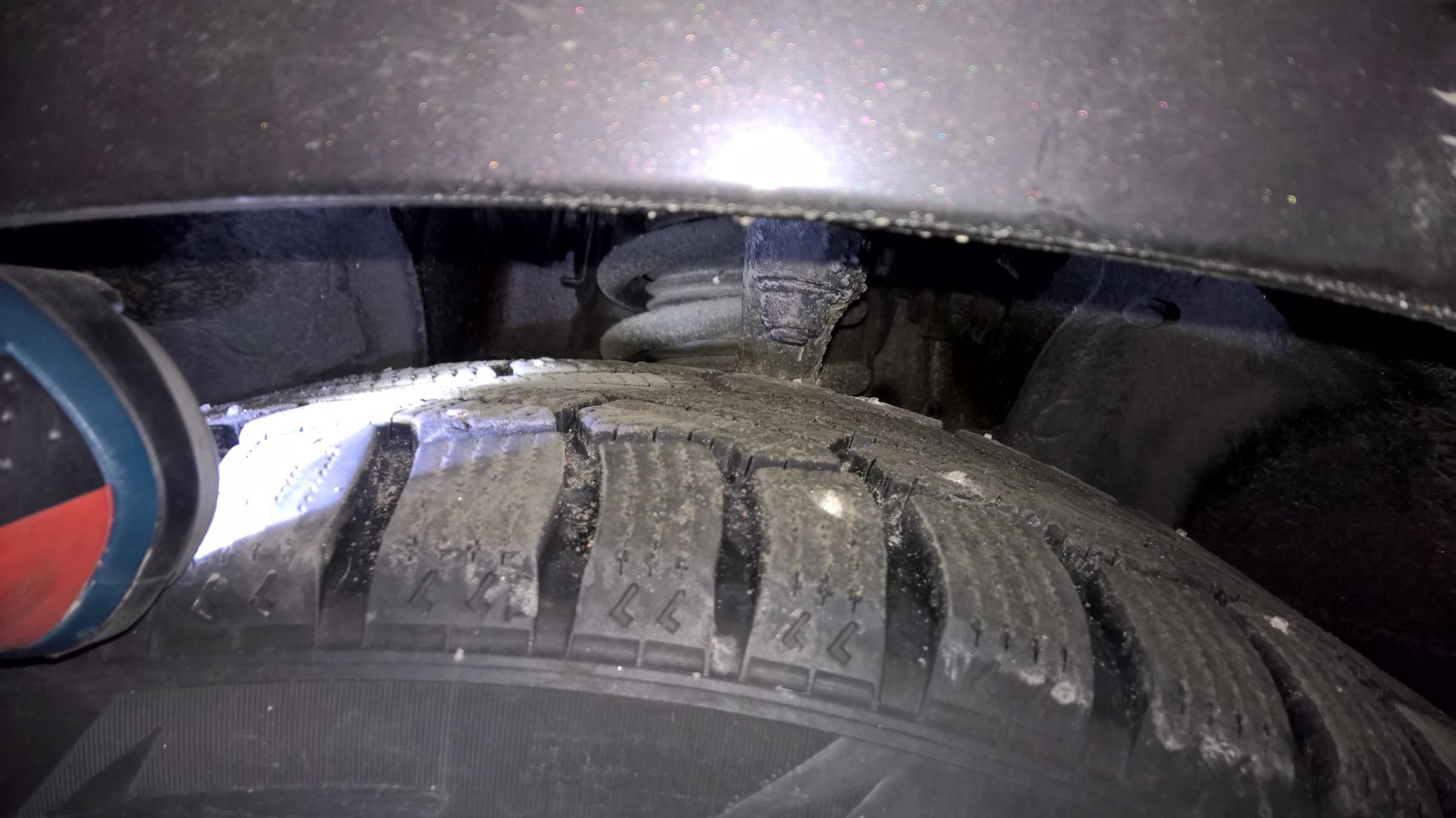

Диски родные 8J*20/5*115/71,6/ет24 Резина сейчас стоит 245/45/20 , хочу поставить 255/45/20
До болта с учетом шипов влезает айфон (ширина 9,3мм) 255 прибавит к 245 около 5мм к клиренсу, по идее останется 4,5-5,5мм. От резины до рычага, айфон еле протискивается, ширина прибавит 10мм , 5мм по идее в одну сторону и 5 мм в другую сторону. И останется до рычага 3-4 мм. Это не опасно?

Рычаг ходит вместе с колесом не че там мешать не будет у них два штатных размера 245 и 255, у меня стояли 255 проблем не было...

255 при идеальной подвеске стоят без проблем, но зазор минимальный. Лучше проставки.
Я про перед.

Не нужны проставки,у меня на заниженной машине стоят 255/45 20 айфон в арку не просунуть ахаа .за 50 ткм ничего ни разу не задело

255/50/20 стояли в круг, пришлось отшлифовать часть болта торчашей из под гайки - вид говно !!!! очень большой размер как джип , но есть те кому это нравиться
255/45/20 - считаю идеальным

Не трёт. Зазор до рычага минимальный, до болта около 4мм.
