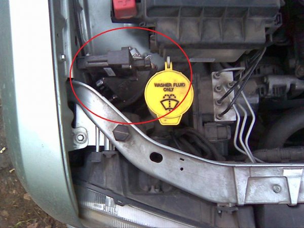

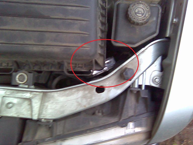

Вобщем, у меня американец 2,7. Месяцев пять-шесть, как поставил ксенон в ближний и дальний по 6000К. Цоколь HB3 и HB4, один ближний другой дальний, какой из них какой уже не помню. Никаких обманок в сервисе не ставили. На каждую лампу свой блок розжига (итого 4 шт.) Все блоки прикреплены на двусторонний скотч, справа: один на колесную арку, по-моему, другой к металлической пластине перед передним блоком предохранителей. Сорри, за вольности при обозначении деталей автомобиля. Слева: оба как сэндвич к внутренней поверхности крыла, предварительно сняв корпус воздушного фильтра (неделю назад правда один блок отклеился).

итак обещенные фотки по размещению блоков от противотуманок.
каму то покажется это решение не совсем правильным. но я более разумного решения не нашел. внизу внутри бампера клеить не хотелось.
итак если стоять лицом к машине...
Левая фара
Правая фара

теперь ясно, на скотч?
4 декабря 2009 15:43
VaLeRi,
с левой стороны на скотч... хотя это так... просто было куда прилепить :) он и без этого держится хорошо.
с правой стороны зажат кожухом фильтра и ещё чем то... вообщем тоже без зажатий можно всё положить... там прям вплотную всё...
послу установки потрогал рукой оба блока... лежат неподвижно вообще.
