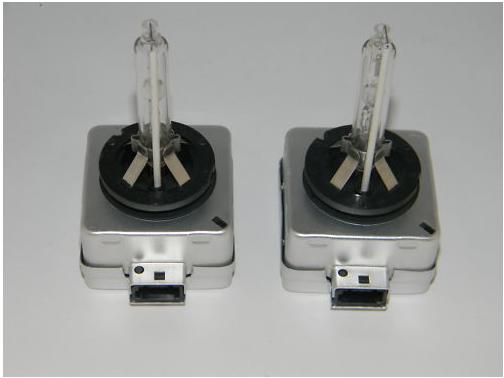

Привет всем.
Ладно после мук душевных всё таки заказал себе Д1С 6000К (производства ХерЗнает Лимитед) и Н10 6000К комплект в туманки.
Вот это:
Должно получится вот так :))))))))
хи хи хи буду выжигать траву и делать безумными насекомых ночью......

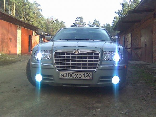

kpd
30 июня 2011 22:47
Сообщение #72
Сообщений: 550
Город: Рига
Машина: 300C 3.6 2013 Black
Регистрация: 11.11.2010

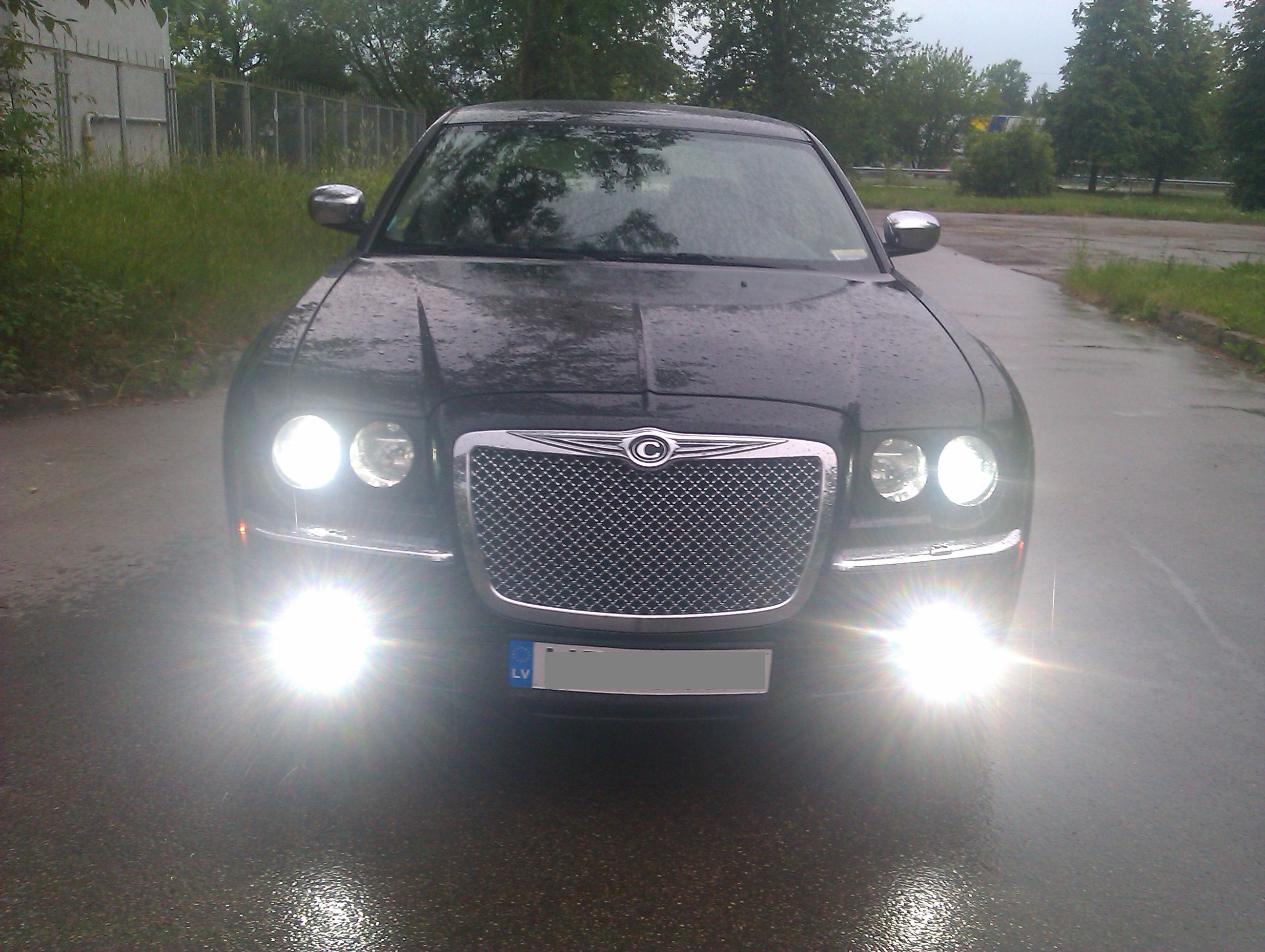

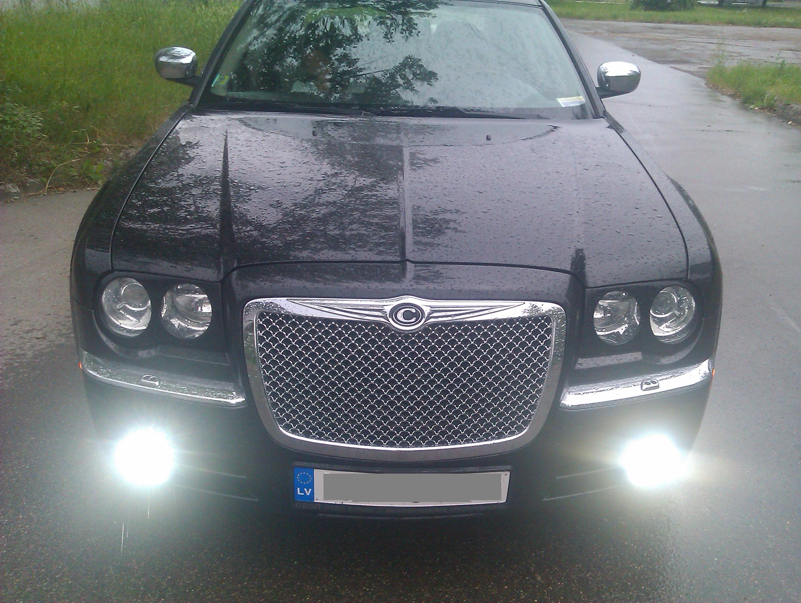

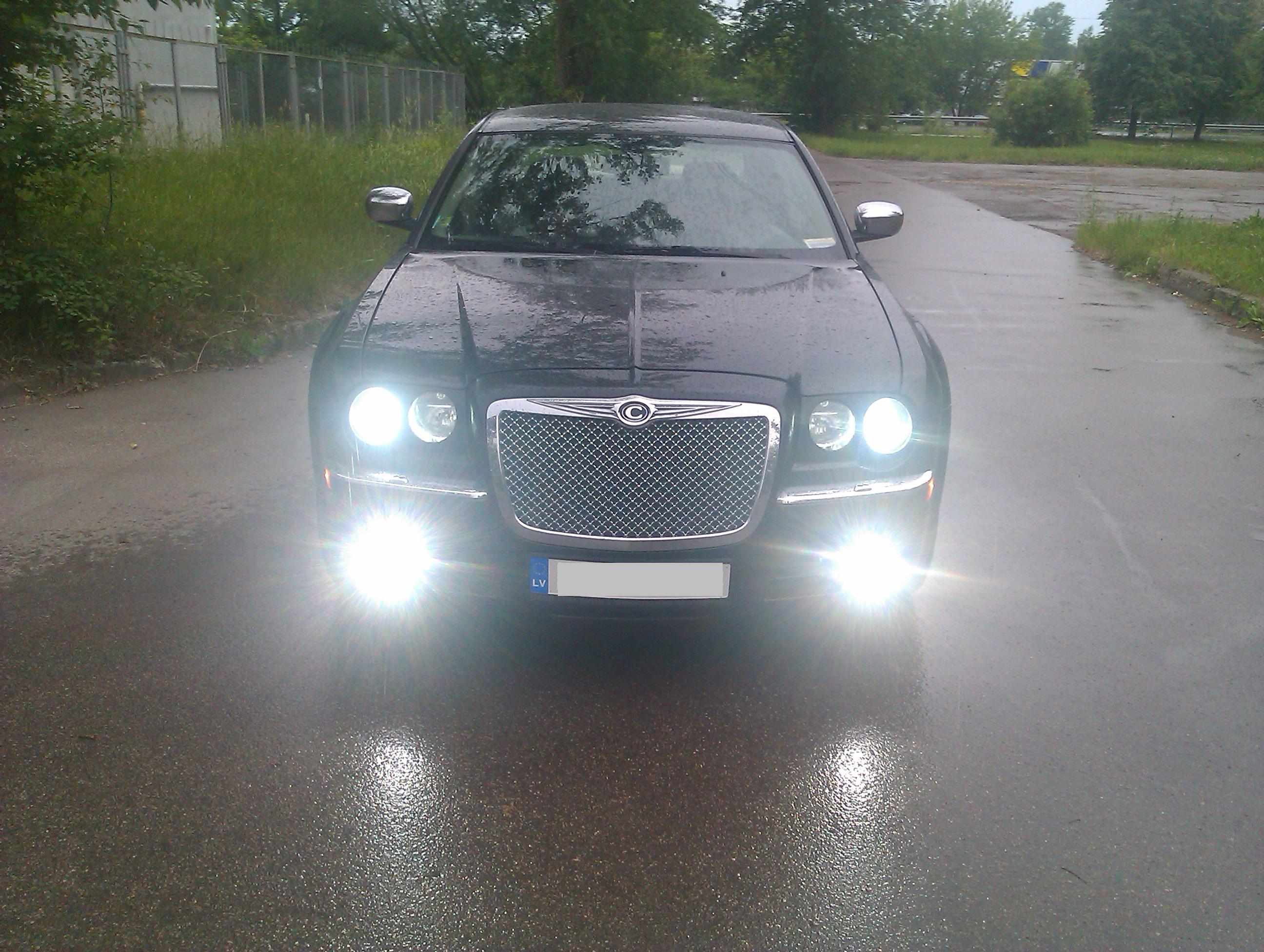

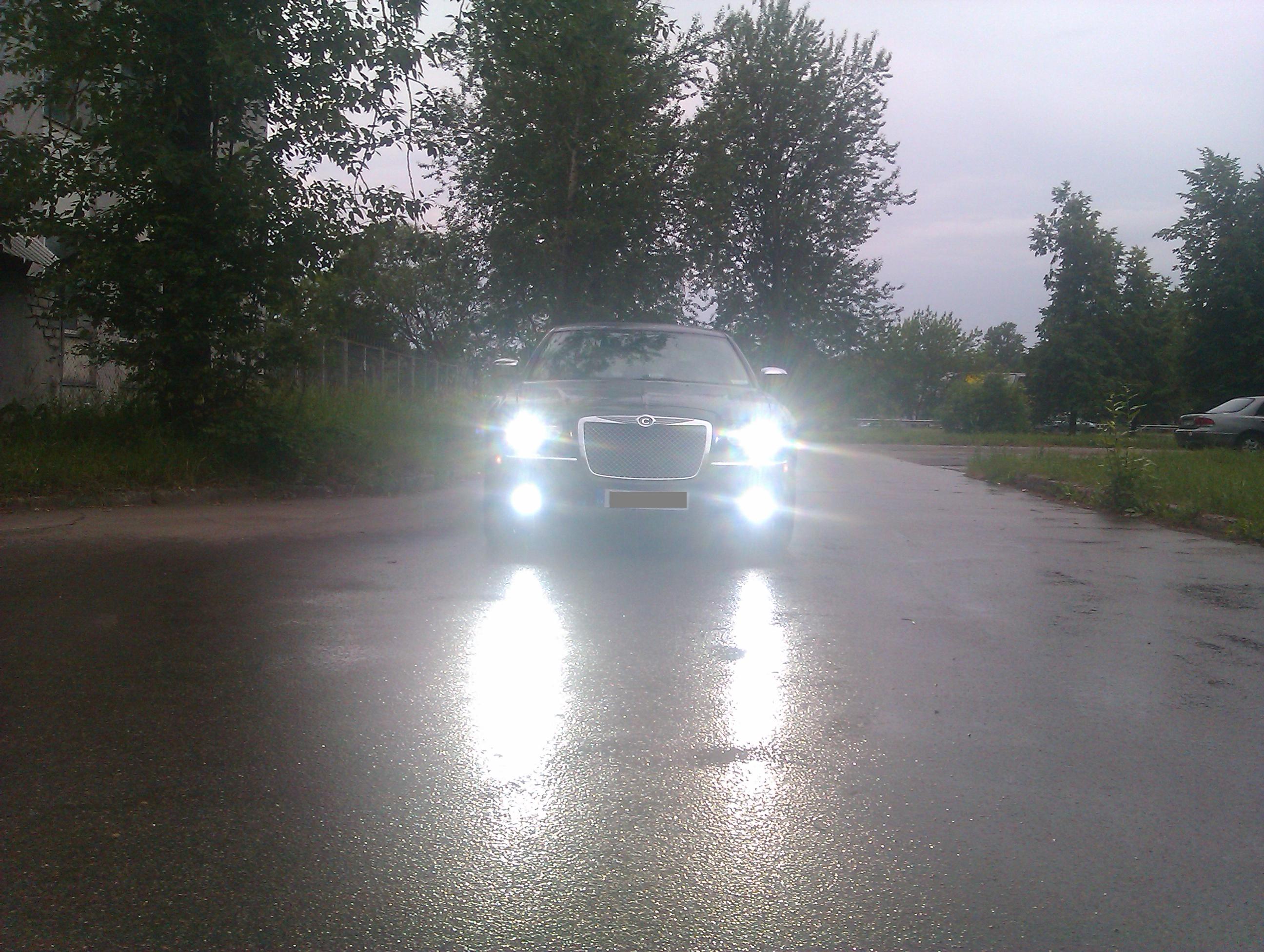

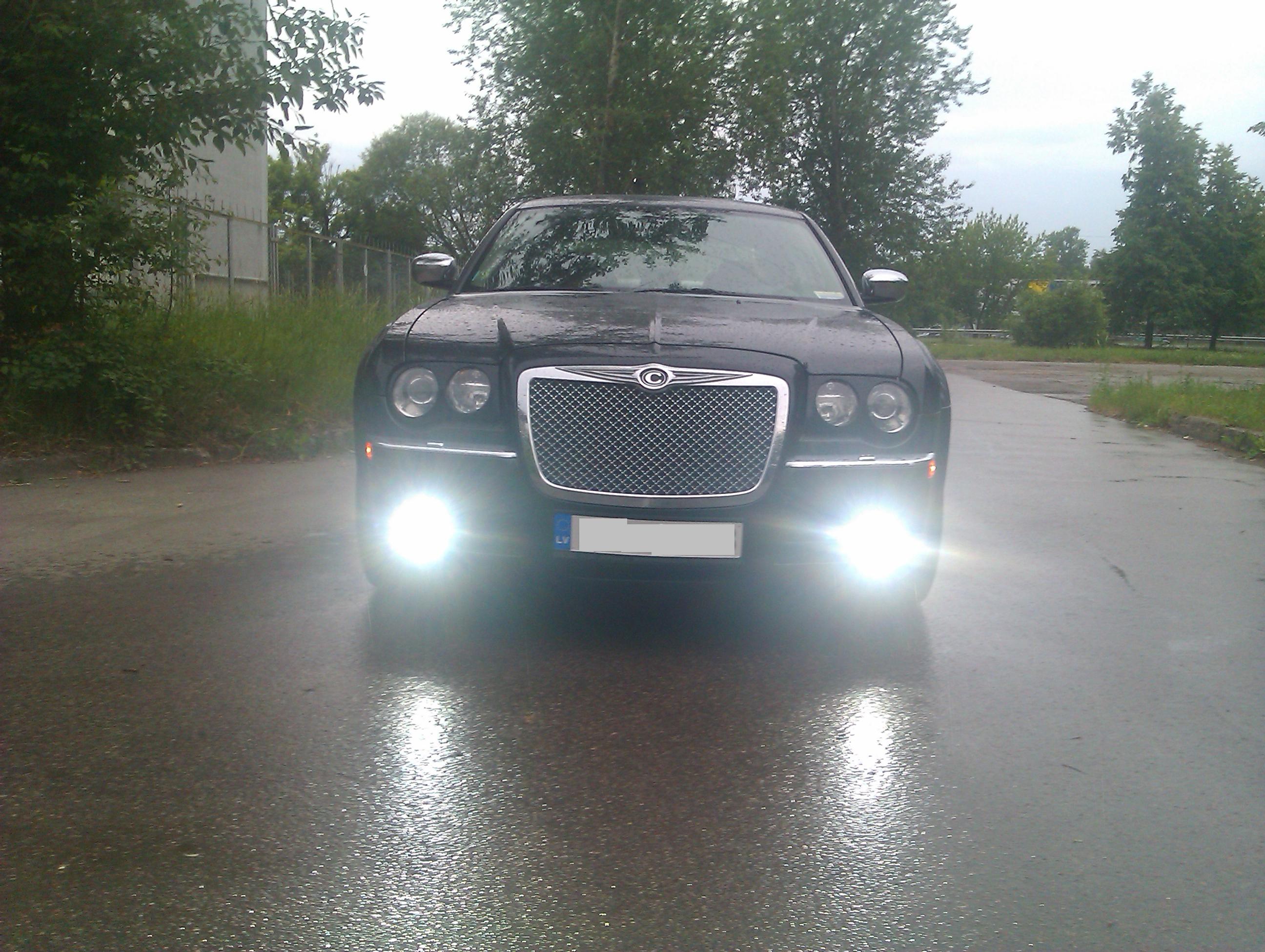

Вечер добрый! Поставили всё за 30 мин. Блоки никуда не пришлось выводить и крепить как то по хитрому в моторном отсеке. Их саморезами в предусмотренные отверстия прикрутили к концам жосткой пены, у нас есть такая между машиной и переднем бампером, при сьёме бампера пена остаётся на нём. Лампы ближнего меняются 5 мин вместе со снятием воздушного филтра двигателя.
Брал 6000К - странно но не намёка на синеву. Линзы немного сьедают белезны, но в целом очень "бело". Мне нравятся - блоки целы!!! :) Тьфу, тьфу, тьфу.........Ошибок нет, причём если на фото туманки вроде как "пуками" (снимал опять телефоном подруги) то в реале всё стройно, и недолжно некого слепить. Доволен.
На фото Картмена вроде и то синее чем у менаы хотя и там и там 6000К.
30 июня 2011 22:50
Сообщение #73
Сообщений: 10252
kpd,
лутще подругу сними на телефон на фоне машины а есче лутше голую а вобще шикарно сними как ты ее любишь на фоне машины и телефона :boss:
30 июня 2011 22:54
Сообщение #74
Сообщений: 12876
kpd,

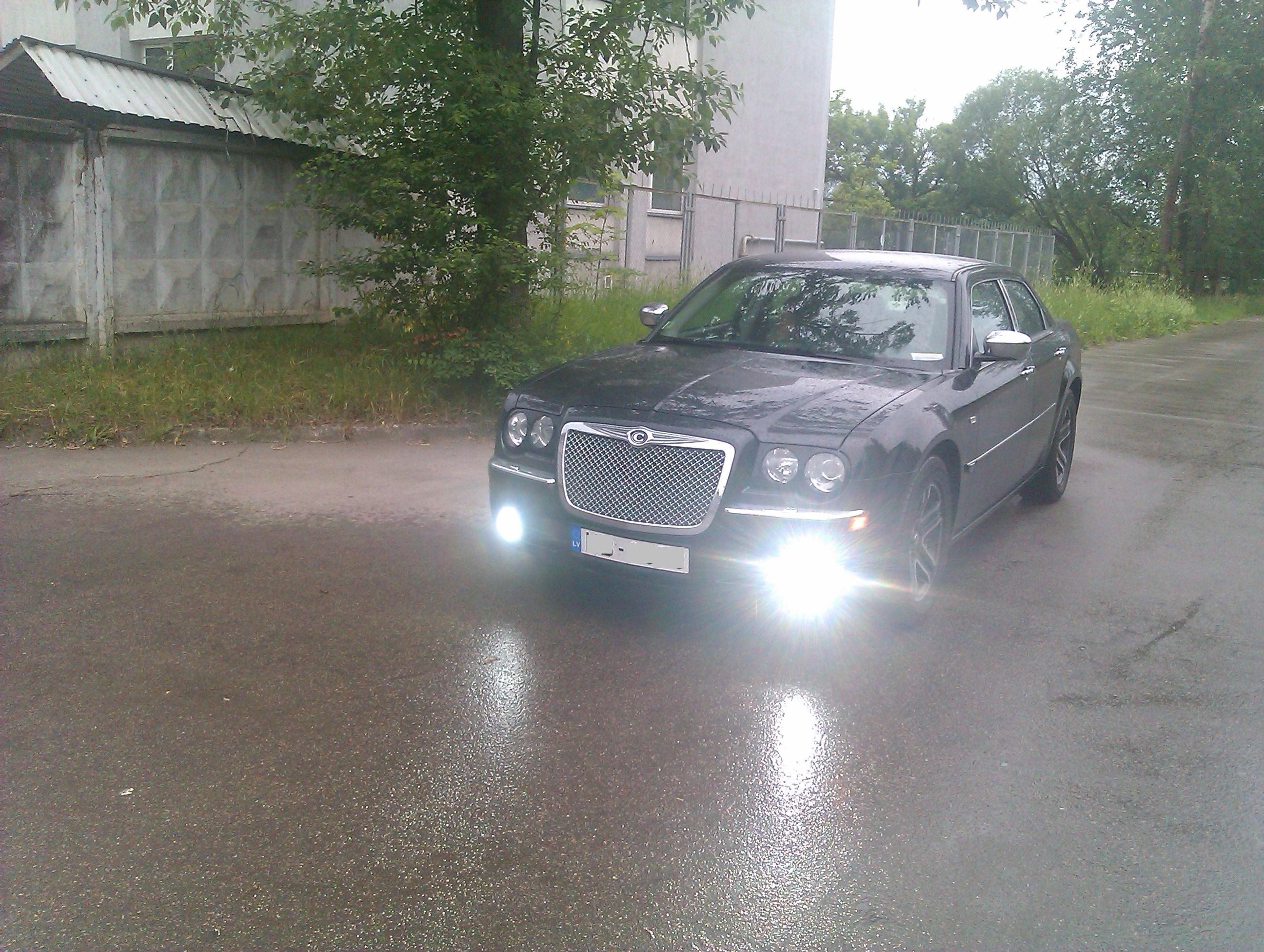

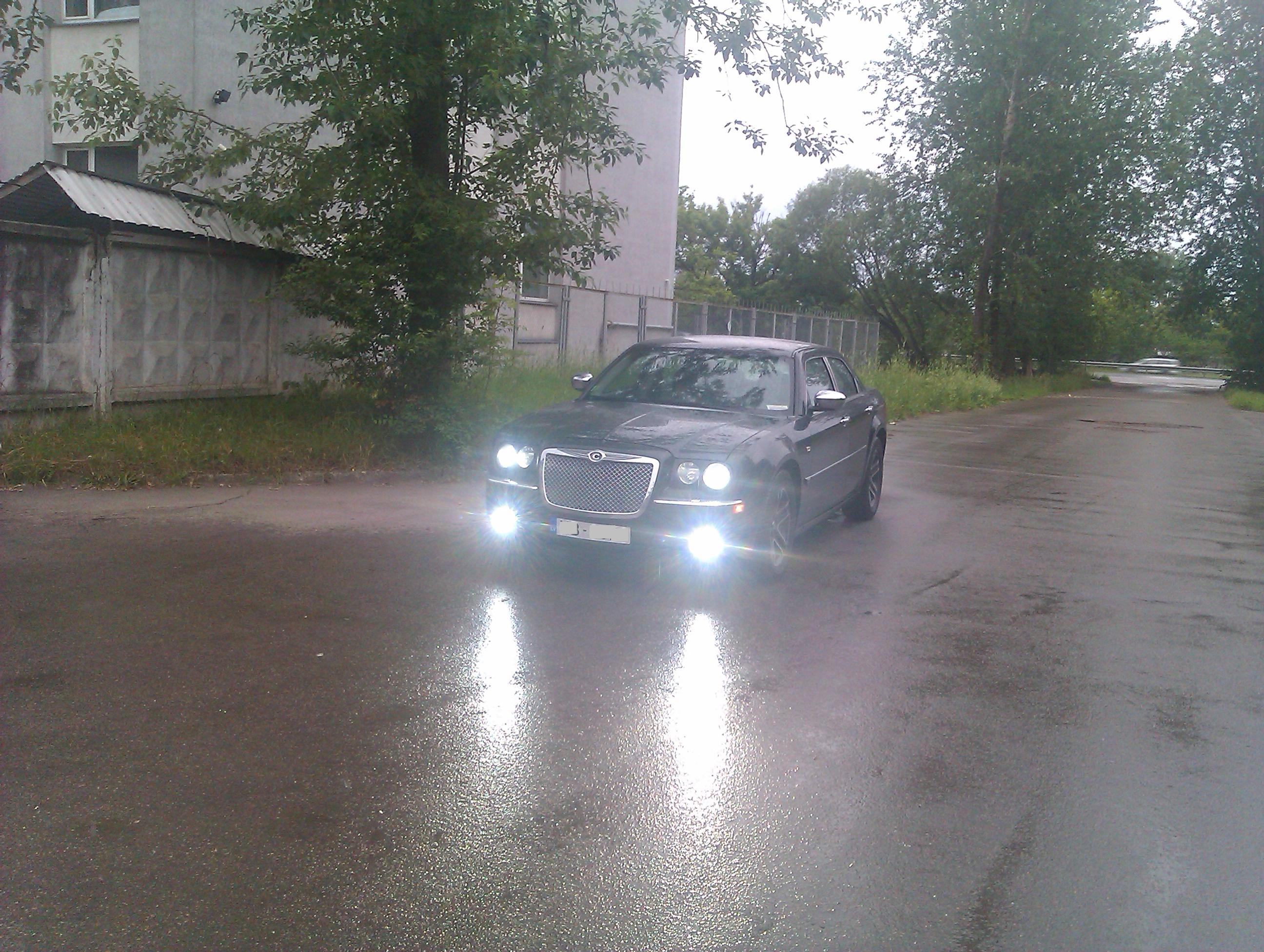

на фото у тебя видно, что отдаёт в синеву.
Моё фото:
- сделано на телефон НокиО
- метео условия
- падение света
- время суток
факторов может быть много, но при желание, ты сделаешь и как у меня фото.
ещё...
когда я делал фото, ксенон был включен от силы секунд 10 назад, т.к. я его включил и тут же пошёл фотать, возможно он ещё разгорался...
попробуй так же сделать, попроси свою девушку включить свет, а сам сфотай секунд через 5 или просто посмотри на фары... эффект будет такой.
но смысл не в этом... ты мне скажи, ты заметил разницу между 4200К?
Я лично заметил и освещение перед машиной мне больше нравится.
kpd
30 июня 2011 23:00
Сообщение #75
Сообщений: 550
Город: Рига
Твоя правда, при включение первый 5 сек вообще фиолетовый, потом 10 сек синева, и гдето к 30 секундам уже белеет, через мин работы белый на глаз.
Честного говоря так пока днём не вижу света, надо ночью, но разница будет!!! так как у меня дорога и знаки начали играть светом уже с 5000К только в ближнем, а теперь 6К и везде. Когда то на Альфе у меня уже был 6К ксенон, выжигал зверски :)
Эдсон - ха ха ха да вы батенька шалун :)
Вечером выйду нафотаю ночью, через 2 часа, интересно будет самому посмотреть, думаю будет сплошной засвет на фото....
30 июня 2011 23:07
Сообщение #76
Сообщений: 12876
kpd,
а ты фотай не лицом к машине, а как я... то что освещает... придёшь домой, фотки на комп закинешь и очень сильно удивишься, т.к. фотоаппарат не передаёт того освещения, которое получается реально.
Самое главное что бы самому понравилось.
Я кстати когда поставил 6000К в ближний и ПТФ, мне показалось через чур много (в темное время суток) а когда лобовое затонировал, прям в самый раз получилось )))
так что, без тонированного лобового, у тя будет лупить - мама не горюй.
