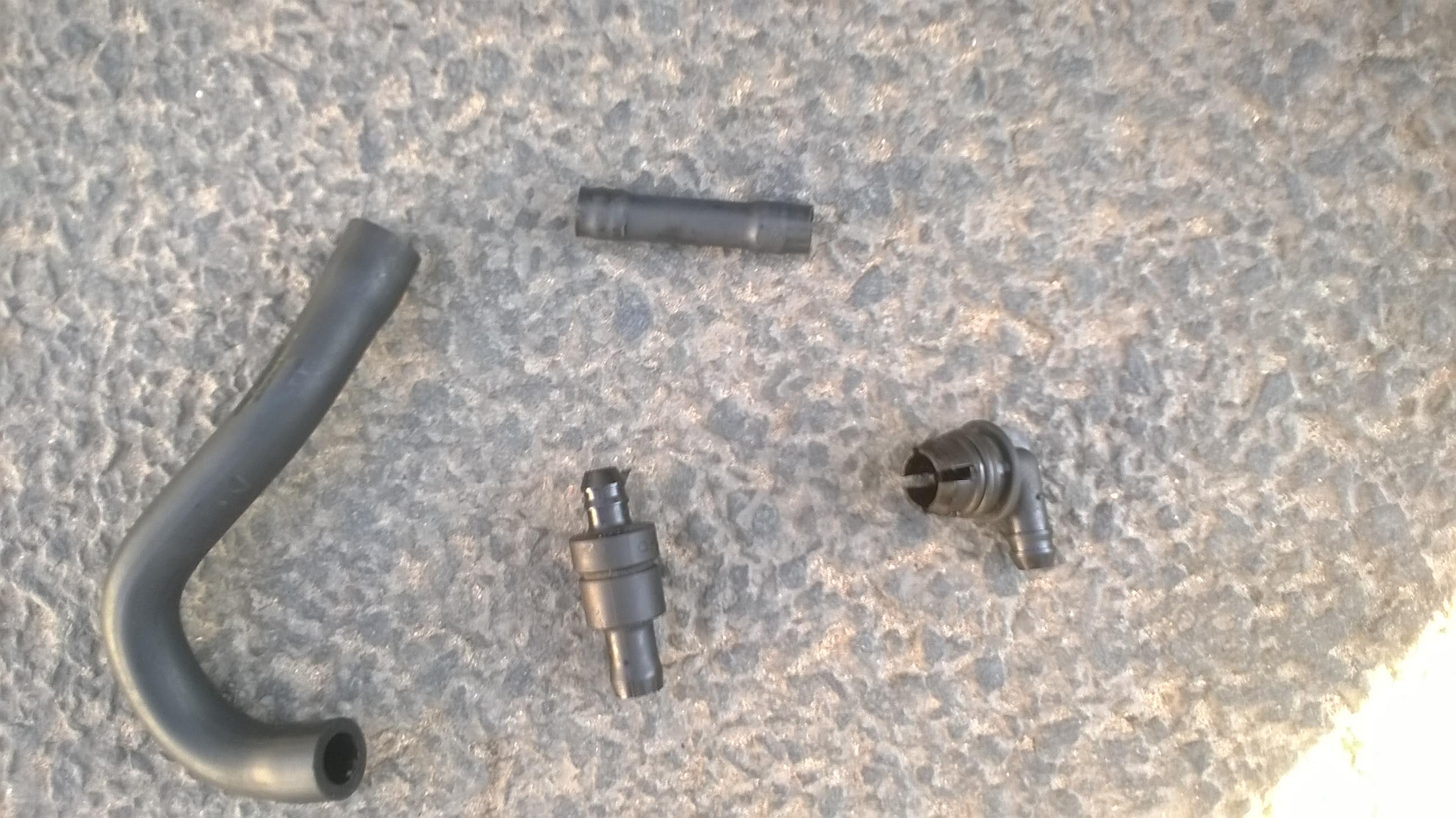

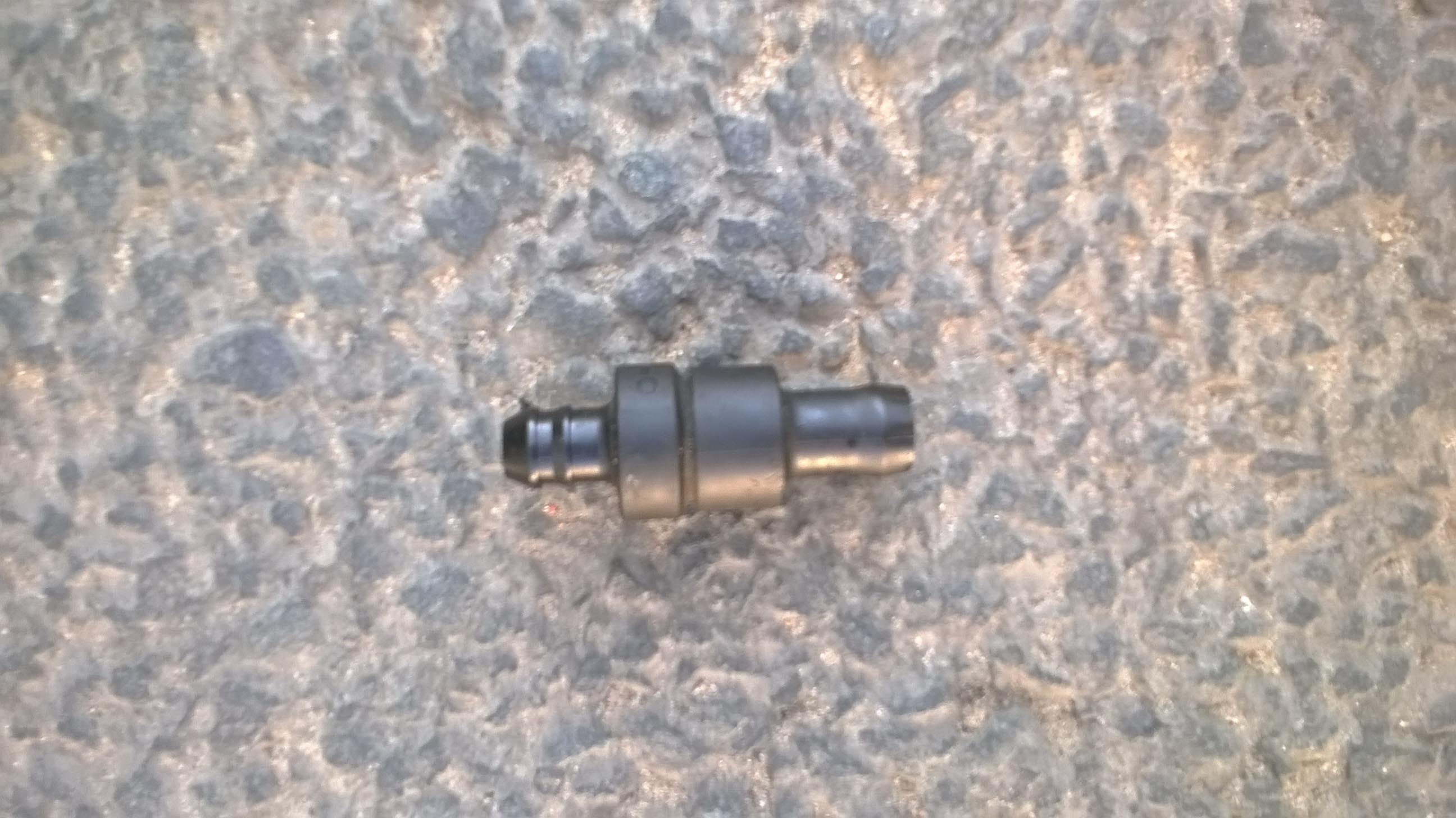

Короче поменял я этот клапан PCV. Итог такой, люди не тратьте деньги зря. Поставили мне новый, старый забрал. В гараже ради интереса решил посмотреть что в нем такого ценного за такие деньги. Разобрал..
Там внутри во всех частях ..овна куча, как масло с песком..мазут короче. Все почистил, промыл солярой, протер.
Вот сам клапан
Который состоит внутри из клапана с пружинкой. В ручке пишущей сложнее система )). Промыл, все работает как по маслу. Собираем обратно и можно ставить на его родное место. Все!
Так что на будущее, не тратьте деньги, почистите и ставьте на место.
Там просто грязь-мазут не давал этому клапану нормально двигаться внутри
