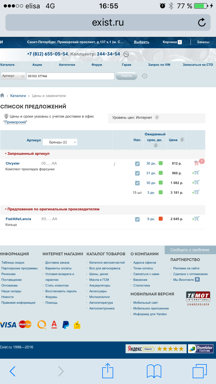

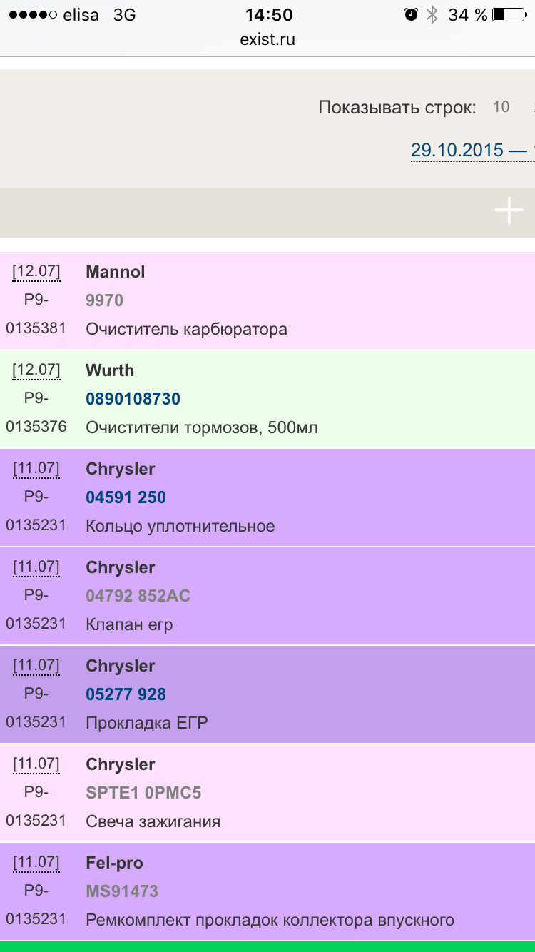

Там правда написали не PCV , a егр но по номеру это клапан и если кто скинет номер этих 12 колечек...?
Это то что я заказал
Chrysler 05103 377AA Это оригинальный номер колечек форсунок, но ценник не гуманный, дайте кто знает аналог...?

zhdmitriy30,
1300 за 12 штук чем не гуманный ценник? Понятно, что все равно дофига за колечки резиновые, но подъемно

[quote=nblx nox]
А я думал это за 1 шт..)))
Так ждать месяц а если 3 дня то не гуманный...
Fel-Pro ES 70599 Вот нашёл такие

Сообщение #68
Сообщений: 1458
Регистрация: 25.08.2014
zhdmitriy30,
так ты не там смотришь, я ж дал тебе ссылку выше. Забудь про экзист вообще, цены там априори негуманные

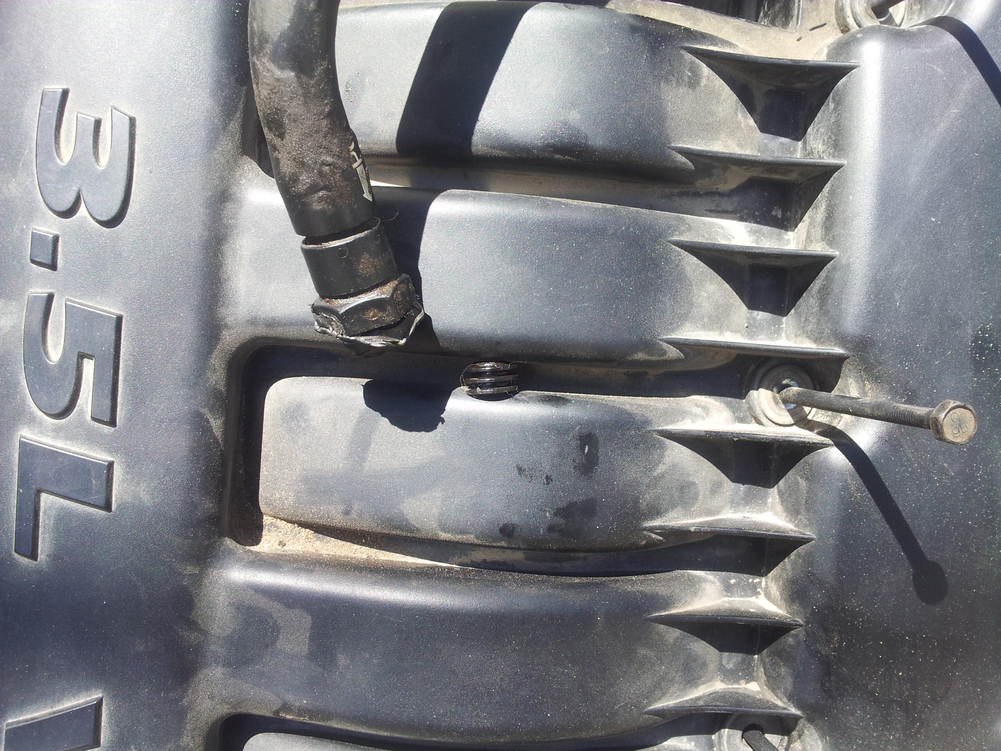

А у меня этот клапан поломался и резьба осталась в клапанной крышке.
Пришлось её снимать и выворачивать резьбовую часть клапана. Но это ладно. Поехал по магазинам в надежде заказать PCV, но не тут-то было. В единственном магазе в нашем ауле нашел с ожиданием месяц! Помогите, пожалуйста, купить этот клапан быстро.
13 июля 2016 19:16
Сообщение #70
Репутация: 17
Сообщений: 961
Город: М.обл., г.Мытищи
Регистрация: 1.09.2015
Mr.NikiPet,
Заглуши отверстия в клапанной крышке и коллекторе и езди. Ну, будет немножко масла в воздухан подсасывать, не страшно. Таким образом ты по-сути вернешься к старой москвичовско-жигулевско-волговской схеме вентиляции картера. Наши отцы и деды всю жизнь так ездили. Иногда даже в трубку проволочную спиральку вставляли, чтобы на ней масло оседало. Учи матчасть, сынок!

Mr.NikiPet,
Привет, есть бу, менял вместе со свечами, подарю

Андрей76
21 июля 2016 14:45
Сообщение #80
Сообщений: 322
Город: Ярославль
Машина: dodge charger, 2010
Регистрация: 28.11.2012
nblx nox,
Судя по фотке, он совсем отломился :dontknow:
