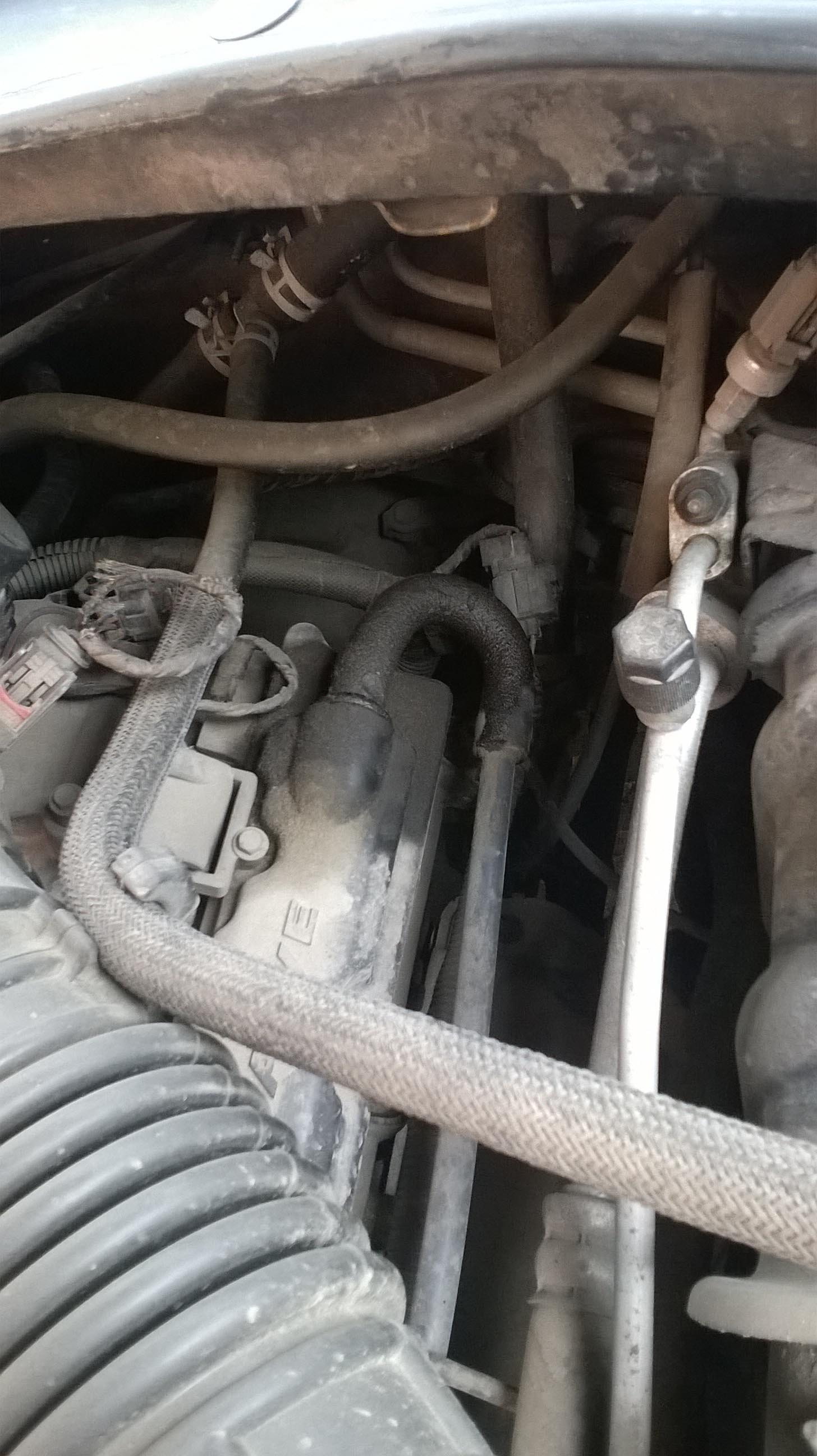

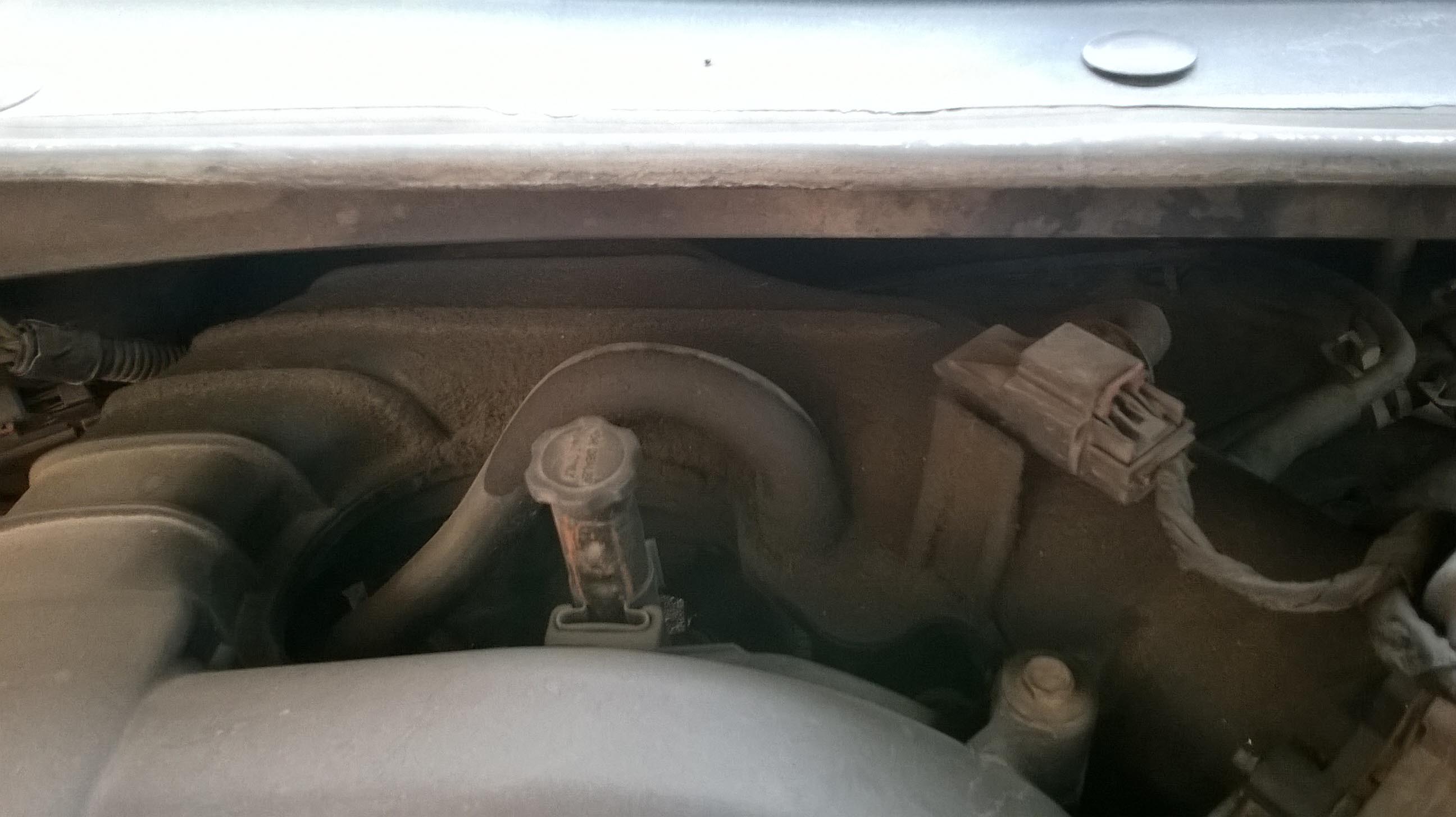

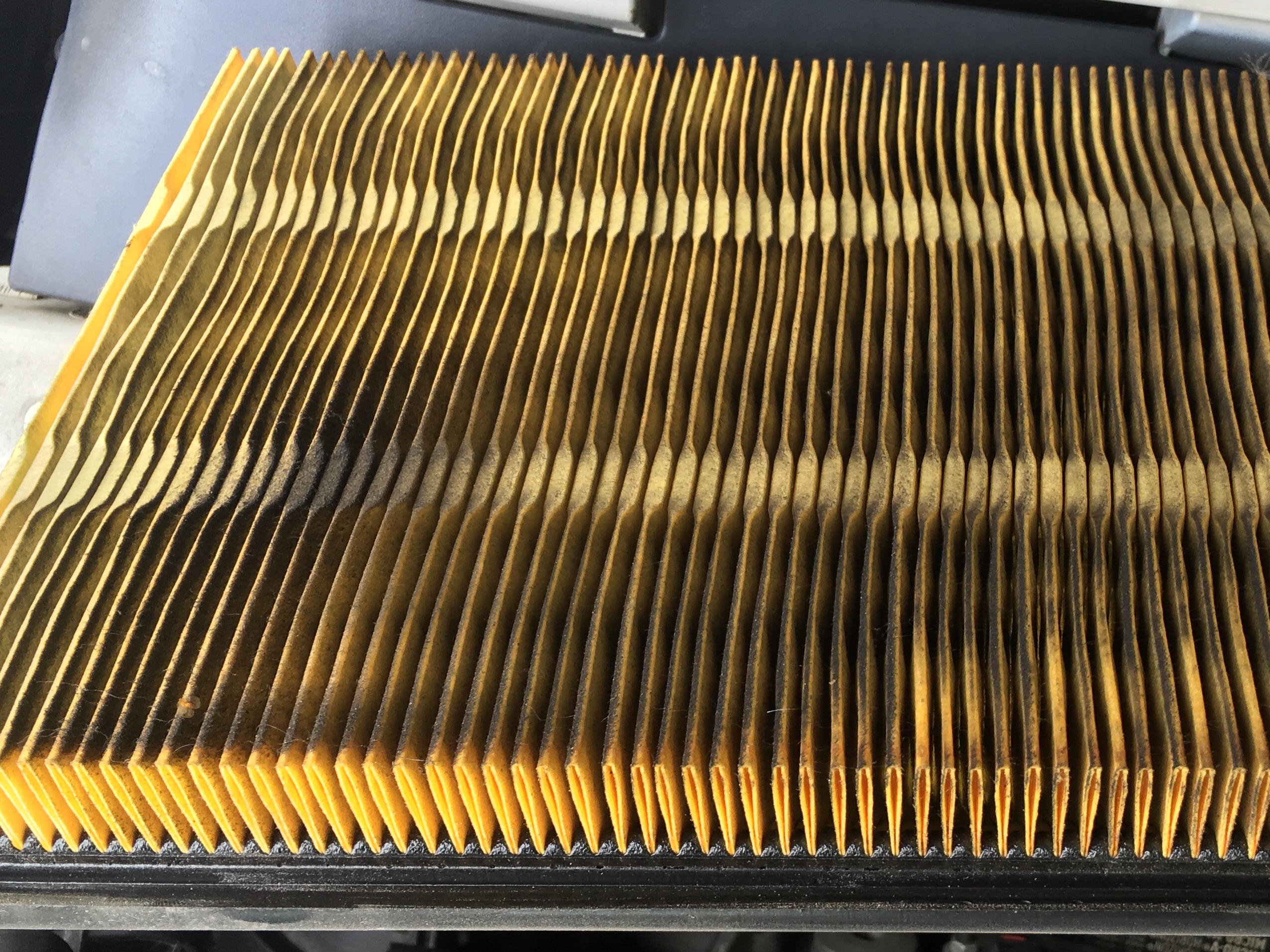

масла на фильтре не вижу, т.к. он у меня не белый, нулевик стоит в штатном месте... и то его недавно чистил. А вот про запотевания вот что у меня
запотевшие (масленые), но обороты на холостом не прыгают. НАДО менять чего?
и еще последнюю неделю, в пробках иногда запах горелого масла чувствуется, но масло не уходит ни куда

Так, для замены этого клапана нужно снять впускной коллектор. Соответсвенно, нужны прокладки впусконого. Прокладки под форсунки надо менять? Свечных колодцев?
там в нескольких сантиметрах от этого места находится фильтр салона, туда и затягивает запах масла, когда двиг нагреется.

Это как сильно в масле?
Пробег фильтра около 13 тысяч
nblx nox
11 июля 2016 14:38
Сообщений: 1458
Регистрация: 25.08.2014
zhdmitriy30, ну если учесть, что масла там в принципе не должно быть, то да, сильно.
