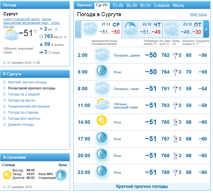

У нас сейчас -50, вообще пох какой аккум, машины сутками стоят на прогреве! :xaxa:
21 декабря 2016 09:29
Сообщение #292
Цитата: Atraides001
У нас сейчас -50
млеать...как вы там живёте? :scratch: япсдох при такой температуре
Inter
21 декабря 2016 10:14
Сообщение #293
Сообщений: 1806
Машина: Не 300.
Регистрация: 24.07.2013
Цитата: Atraides001
У нас сейчас -50
Atraides001
21 декабря 2016 10:21
Сообщение #294
Сообщений: 1260
Регистрация: 6.09.2013
Да норм вроде, тока пришлось подштанники одеть! :xaxa:
Inter,
Тут скорее Айс, чем угар! :yahoo:
Vigallz
21 декабря 2016 12:38
Сообщение #295
Сообщений: 1047
Регистрация: 4.09.2014
Анекдот напомнило:
"- Как вы там в Сибири поживаете? Холодно у вас?
- Да ничего, -10.
- Ну это нормально, а то по телевизору передавали, что у вас -50
- А, ну так это на улице..."
