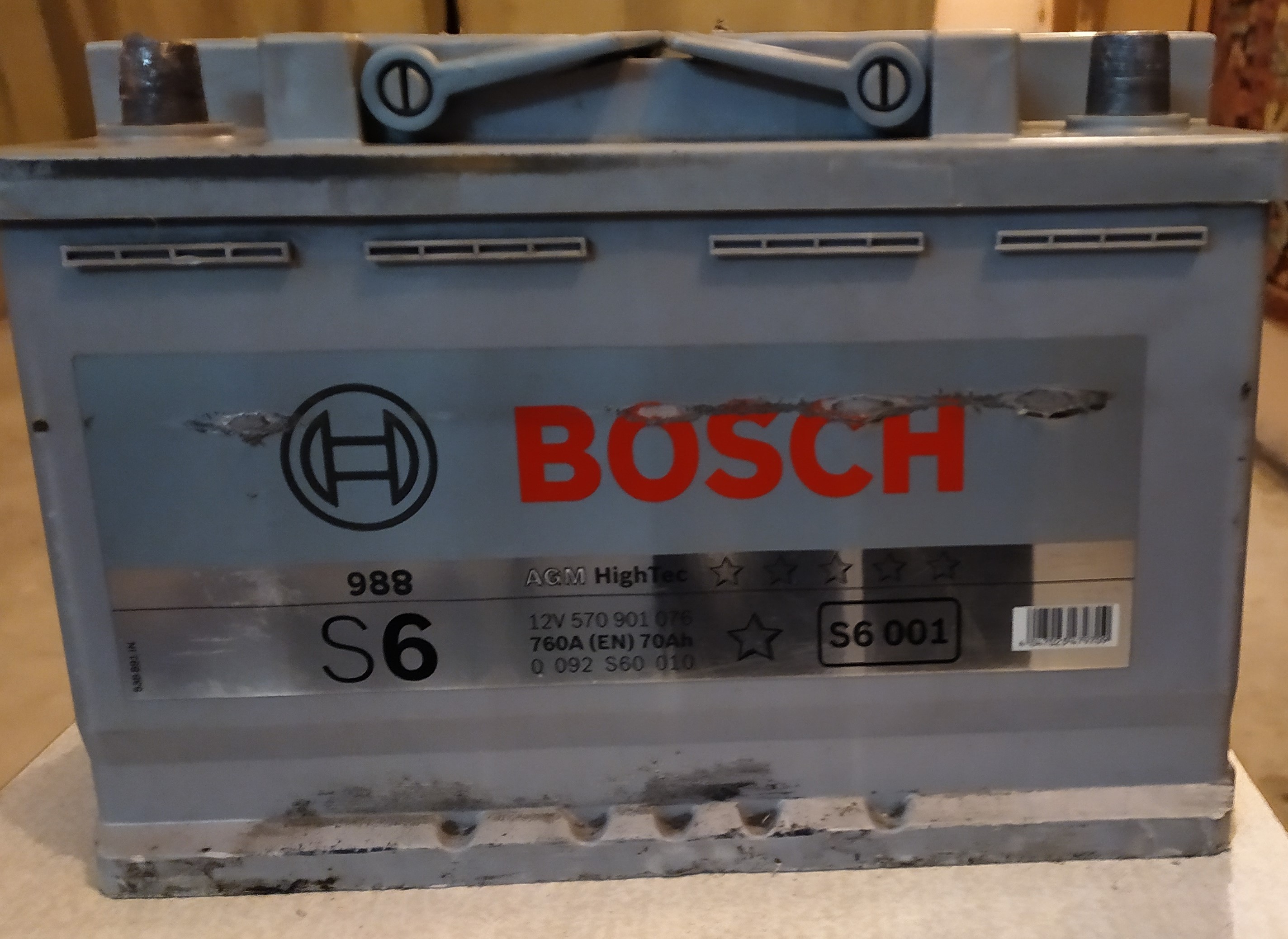

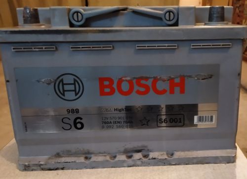

есть что сказать)) АКБ BOSCH. AGM, 11-й год на машине!
