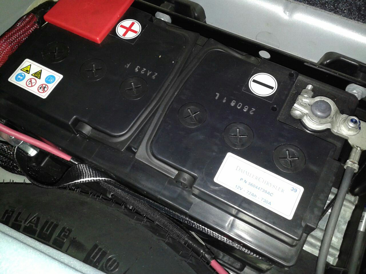

nblx nox,
Ты первый на форуме кто написал что у нас кислотный акк, до сих пор писали что гелевый. А как это проверить?
nblx nox
19 ноября 2016 12:58
Сообщение #262
Сообщений: 1458
Регистрация: 25.08.2014
Покажи мне того, кто написал эту глупость :xaxa:
Загляни в багажник и посмотри на свой кислотный акб
Edvard
19 ноября 2016 13:13
Сообщение #263
Сообщений: 1313
Город: Спб
Машина: 300С 3,5 Turing AWD
Регистрация: 23.03.2012
Попробовать сделать укладку волос, если не зафиксирует, значит кислотный...))
19 ноября 2016 13:17
Сообщение #264
Сообщений: 899
Машина: 300C, 2.7 Европа
Регистрация: 29.01.2012
nblx nox,
так как ты это определил?
nblx nox
19 ноября 2016 15:45
Сообщение #265
Сообщений: 1458
мля, ну если в нем есть пробки, а в пробках плещется электролит, то сам как думаешь?

Цитата: nblx nox
сам как думаешь?
не знаю, раз 10 лет живёт поверил что гелевый.
У меня в точь как у тебя
Vigallz
20 ноября 2016 00:18
Сообщение #268
Сообщений: 1047
Регистрация: 4.09.2014
Мишка дело говорит, одно то, что на нем пробки есть говорит о том что его можно обслуживать, а значит он уж точно не гелевый, а самый обычный старый, кислотный Акум, надёжный правда.

Обыкновенный кислотник. Гелевые очень требовательны к напряжению бортсети, думаю не каждый производитель отважиться ставить их с завода, да и дорогущие они для серийной установки в караси. Друг взял последнего прадика, там тоже обыкновенный аккум.

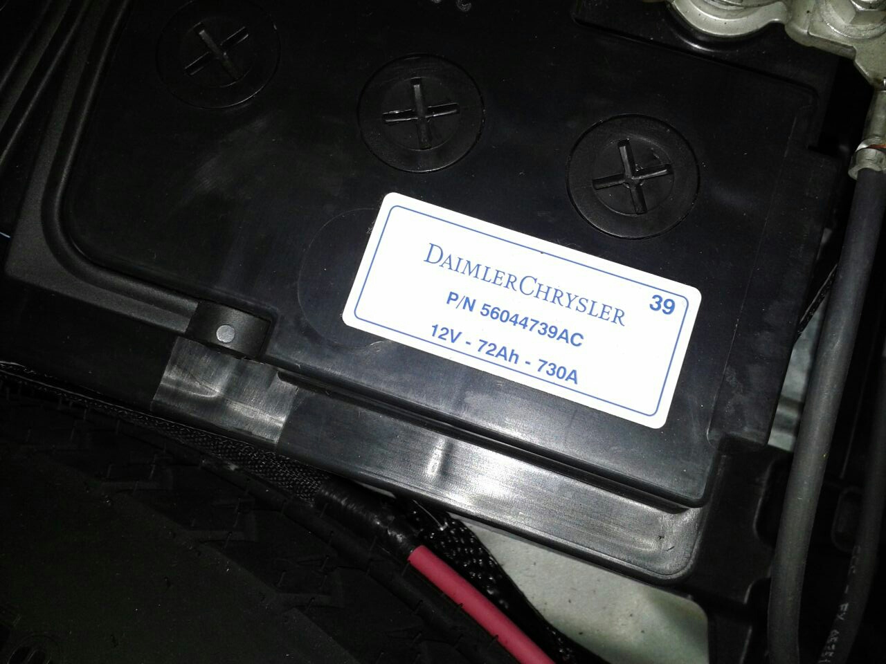

На твоём аккум. вероятно дата стоит - 2606 - 26 неделя 2006 года, так что 10 лет он отработал честно.

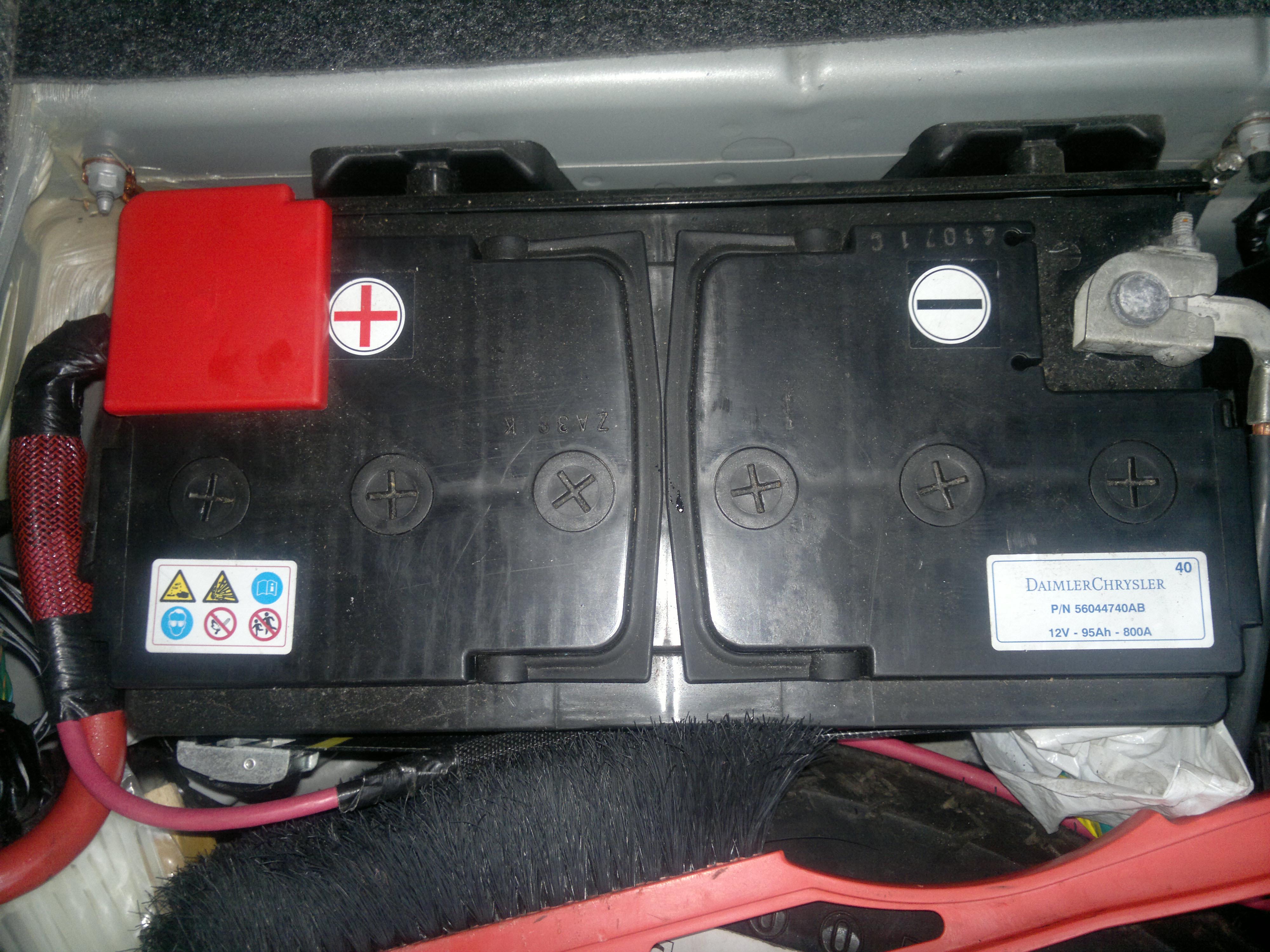

Вот мой на дизеле:
здесь дата - 4107 соотв. 41 неделя 07 года - просится на замену.
Выбирал из того, что может подойти, нашел такой вариант:
По всем параметрам и размерам удивительно совпадает с оригиналом.

Не знал что в оригинале на дизеле мощнее стоит. Интересно с чем это связанно?!

на дизелях всегда мощнее стоит, иногда даже по 2 акб

"Базовые критерии подбора аккумулятора для дизельного двигателя несколько отличаются от аналогичных требований при выборе АКБ для бензиновых аналогов. Это продиктовано отличиями моторов на солярке по способу образования и последующего воспламенения топливно-воздушной смеси в цилиндрах. По этой причине к «дизельному» аккумулятору выдвигаются повышенные требования. Дизельные моторы имеют высокую степень сжатия. Благодаря такому сжатию воздух в цилиндрах нагревается до такой температуры, при которой солярка воспламениться самостоятельно от контакта с нагретым воздухом и без участия внешних источников для поджига. Для запуска холодного дизеля и нагрева воздуха требуется раскрутить коленвал двигателя до более высоких оборотов по сравнению с моторами на бензине. Вполне очевидно, что добиться высокой частоты вращения коленчатого вала можно только при помощи мощного источника питания. Дизельная АКБ должна быть мощнее батареи для бензиновых авто."
Нашел, кто для наших евро-карасей акк. делает.
"Автомобильные батареи Banner производятся в Австрии компанией Banner GmBh. Это единственный австрийский производитель, заслуживший международное признание. АКБ Баннер устанавливаются на заводах таких автогигантов как Фольксваген, Ауди, Крайслер, BMW и MAN."
Такой себе и возьму, видимо. Может он и ходить будет как родной.
