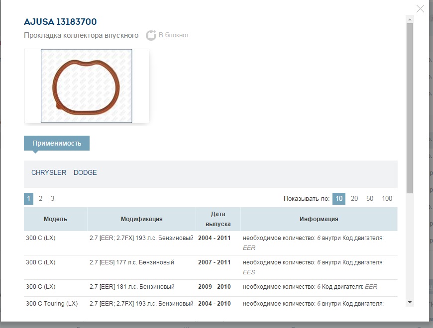

и помимо 3шт на коллектор (аля восьмеркой рыжие)
в экзисте говорится ещё об этих в кол-ве 6шт (что это за прокладки?)
ее номер чуть отличается от тех которых надо 3шт 04663760
Это прокладка головка/площадка ,, ее можно не трогать
а лучше поменять ведь подсос воздуха может быть там
