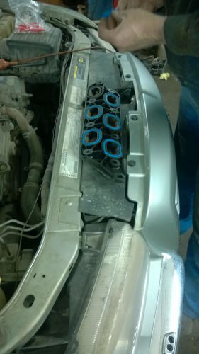

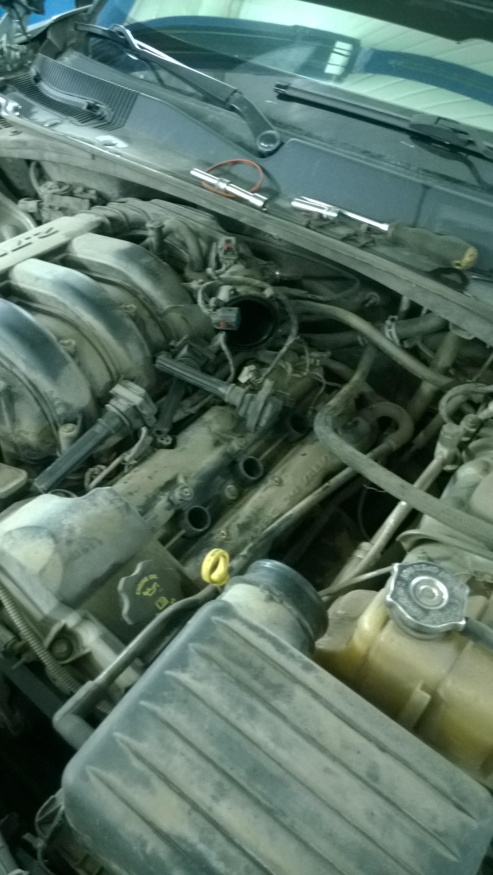

Поменял вчера свечи... первые впечатления - никаких изменений )))
Весь комплект (свечи, прокладки фел про - 9шт, кольцо на ЕГР, прокладка на ЕГР) - обошлось в 4700р. + 1500р за работу.
Небольшой фото отчёт для тех кто собирается сделать данную процедуру:

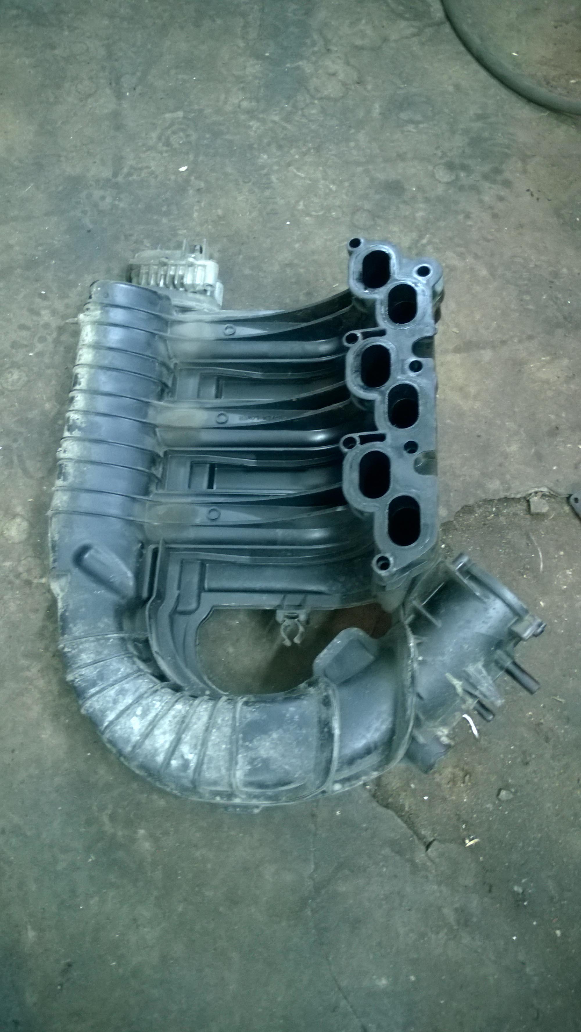

коллектор сняли целиком, но чет как то мешает трубка для щупа АКПП, поэтому пришлось применять немного силы.

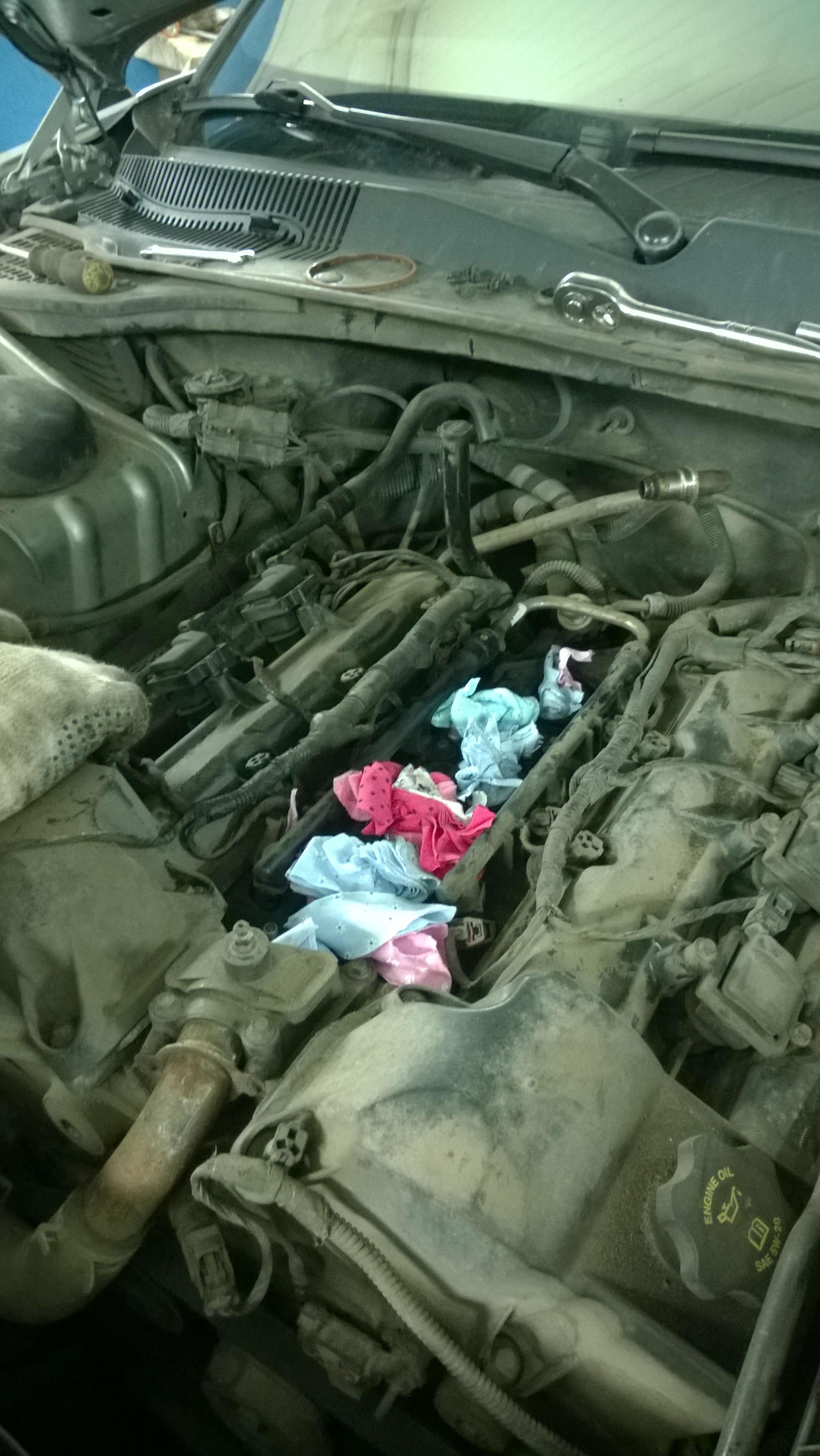

всё затыкали обрывками тканей, чоб грязь никуда не попадала

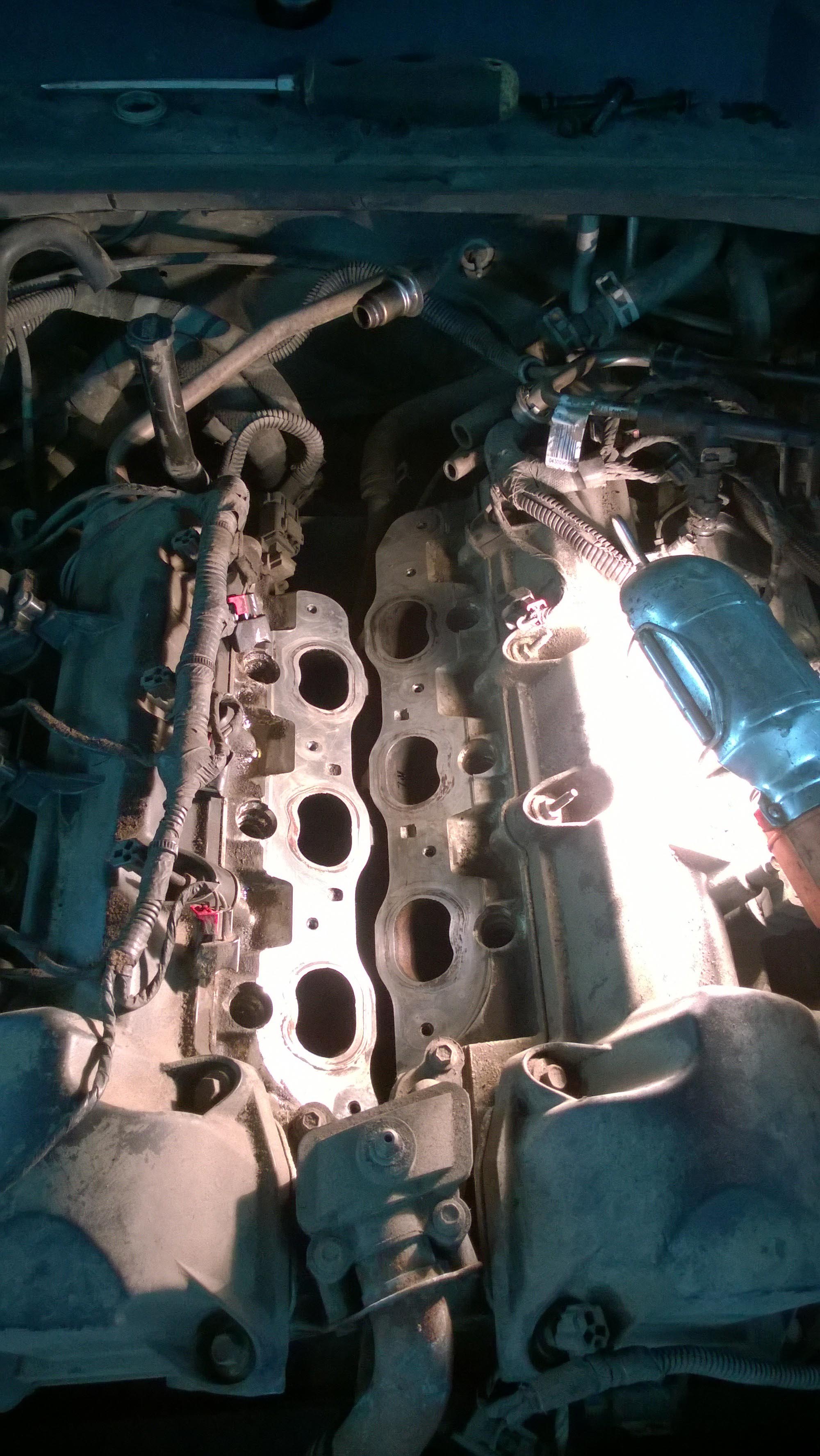

почистили всё аброшкой
сразу скажу, грязи было пздц.... благо под боком автомойка и технологичейский пылесос, во первых сосёт всё что прикажешь, во вторых он сука так сосёт, что можно не женится... в общем если бы не он, то полетело бы всё дерьмицо в мотор.

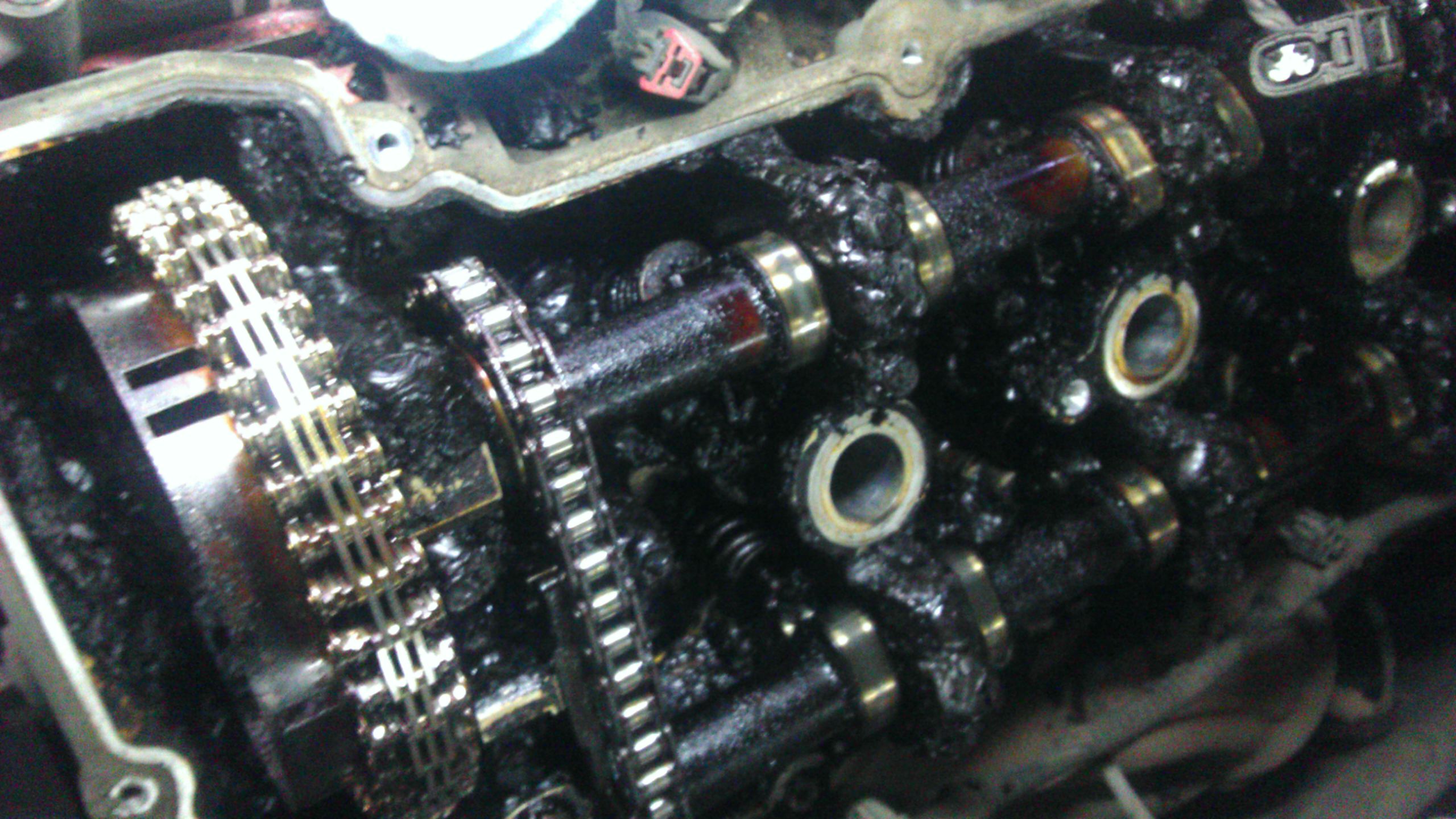

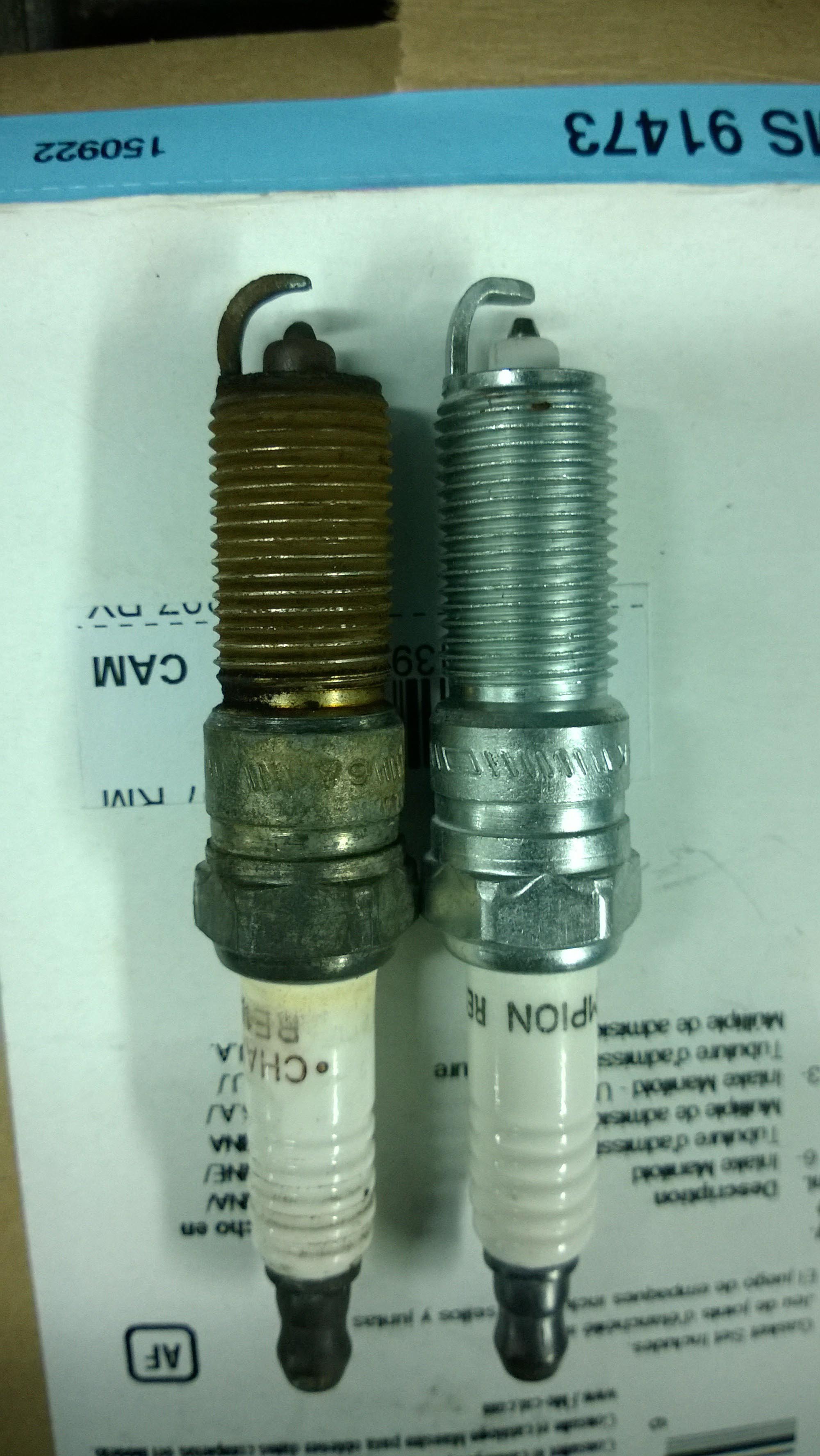

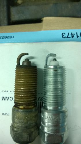

ну и бонус... свечи с пробегом 195.000км.
(может мне их в Музей Крайслера сдать?) ))))))

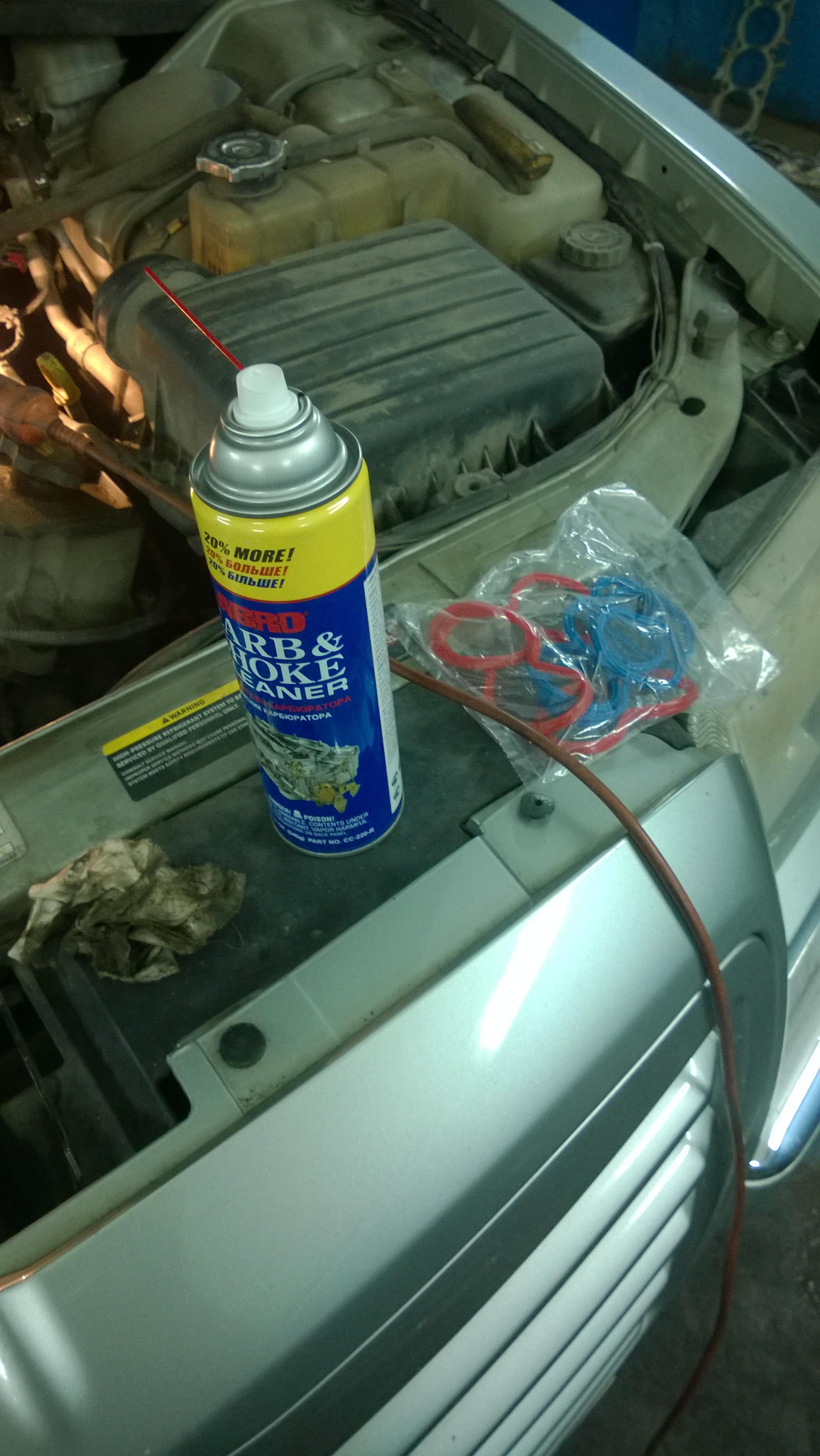

инжектор не мыл, кольца форсунок были норм, мы их ток помыли, и смазали для одеть без проблем )

Без съема коллектора не поменять.
