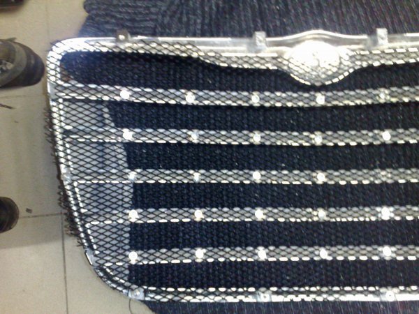

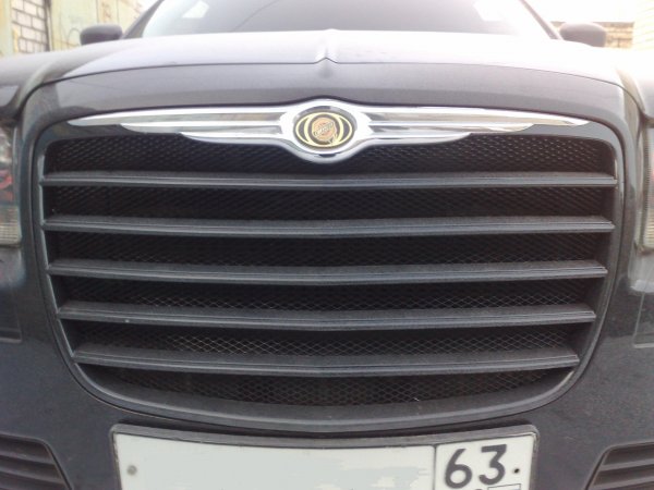

наконец то я доделал решотку доволен на 80 процентов внешним видом.
вот так вот я крепил решотку
так как я убрал вертикальыне полосы эту решотку дефармировало малесь я очень замучался ее ставить.
вот морад моего авто =)

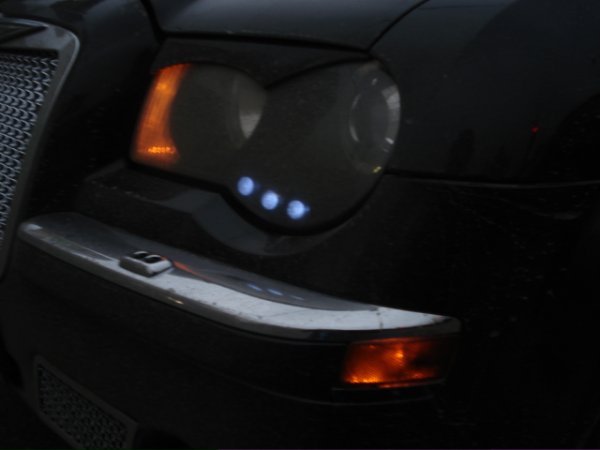

мне очень нравяться фары которые я сделал поэтому они и горели пока я работал =) чекнутый может я но мне нравиться
забыл добавить некоторые скажут а нафиг значек оставил, я его специально оставил чтобы подчеркнуть что это крайслер.

lonet,
красава clapping

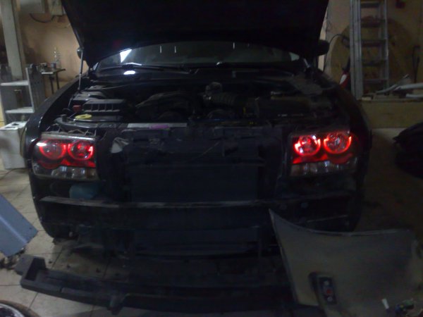

Отлично получилось good После обеда и я выложусь, тоже морду переделал...

привет всем

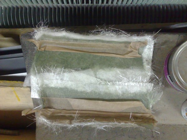

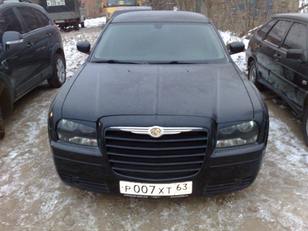

так захотел реснички как у рамы вот за выходные сделали
делал мне товарищ Алексей большое ему за это спасибо.
яб сам делал очень бы долга без него.

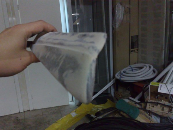

ресничьки делать оказываеться дело хлопатное ушло преблизительно 18 часов на них.
вначале обклеили морду, потом первый слой нанесли ткани и пропитали смолой она застыла и дальше еще слои, так как у меню (может жто у всех) одна фара была более утоплена пришлось за нее шайбы ставить больше чем в другу. чтобы зазом между бампером был меньше.
дальше все высохло у нас и болгаркой придали форму, зашпоклевали, загрунтовали и покрасили. что получилось видно на фото (фото не сильно качествные но мне не терпелось их прикрепить (я их на двух староний скотч приклеил).
еще рас спасибо за идею раме и за помощь в ресничках алексею

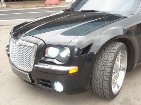

А у меня вот получилось!
22 декабря 2009 10:12
Сообщение #79
ArmAlex,
А диски где заказывал? и что по ценам получилось?
