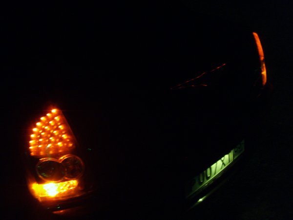

с фарами тюнинг подкалоли гады =(( прислали, поворотников жолтых там нету =(( где лампа должна быть просто ни чего нет даже дырки =(( придется самому ее вырезать. за что я 10000 руб отдал чтобы опять получить американские тюнинг =)
блина
да и как они светят меня не вставило (на фото на смного лучше было их цена 4500 максимум )
я хотябы вам покажу чтоб знали.
Картмен спасибо за видео, как материал то что надо =)

насчет фар вот что я взял себе
что мне в них не понравилос, немного кривоваты не четко по кузову сидит (но сильно не видно), потом с низу это не светодиоды а просто пластик а по зади лампа обычная днем гарит так себе вечером лучше, нету поворотника хотя дырка для него есть с наружи (придеться самому сверлить ее) сейчас поворотник это красные светодиоды с верху.
и еще крепления там для ламп ужасно сильные =) я уже одну раскурочил пока лампу доставал =(
а так я даволен лучше чем штаные =) американцы
и нефега нестоят они 10500 за скока я купил =(
все надо делать самому , китайцам нельзя доверять!
а на видео смотрю фары как у меня тока цвет пластика красный а у меня прозрачный и внутри черный.

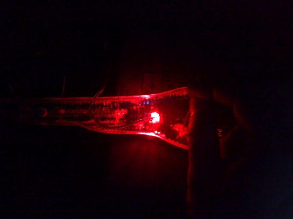

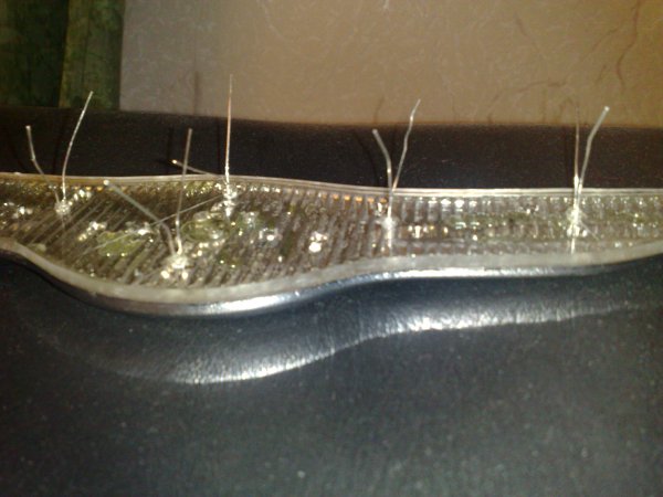

наконец руки дошли до заднего значка
я его хотел сделать так как на видео, ночью чтоб по контуру подсвечивался.
как я его делал
купил 3мм орг-стекло
10 светодиодов 3мм
и к ним сопротивления
снять задний значек было не сложно, он на двух стороннем скотче как будто но держится сильно.
снял его потом просто пальцем остатки снял с кузова.
по трафарету вырезали болгаркой форму из орг-стекла и после я ее еще дотачивал чтоб четко края были.
просверлил отверстия и вставил светодиоды.
орг-стекло к значку приклеил смалой (покупал специальный клей но он токсичный я не стал его юзать)
сегодня проверил все светодиоды (я их уже вклеил )
осталось проводку протянуть вдоль значка и ножки припоять к проводке, и можно будет на герметик клеит к кузову и провода прикручивать к габаритам. (может подругому приклею)
пока есть пару фото
вот орг стекло приклеино и сами диоды вклеины, проводка будет приклеина сверху.
а это тест всех светодиодов, сфоткал один как горит в орг стекле.
как все доделаю сфоткаю на кузове и как проводка шла.

фото выкладывать нехочеться (передумал) выложу чтоб было что сравнить
с виду красиво но первый блин комом.
если встать сзади машины, невидно красного контура тока с боку, слишком слабо горят 10 диодов надо больше и ближе к краю, или просто многовато герметика почти 4-5 мм из за проводки, поэтому нет свечения на краске.
завтра начну новый делать знак.
вот значек с 10 светодиодами и герметик толщиной от 3-5мм
фоткал бес вспышки, поэтому цвет у знака такой зеленоватый

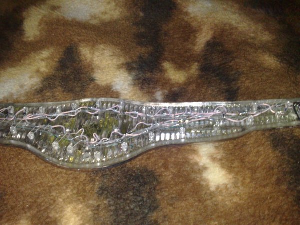

купил еще 45 светодиодов теперь их будет больше, орг стекло 5мм вместо 3, и расположение диодов будет другим.
опять мучится снимать знак надо =(
снять оказалось легко малесь царапины но это млеочь , запалеруем.
новая планка под значек тут уже 43 светодиода и толщина 5мм.
сделать было легко , больше всего запарился проводку паять
уже приклеил посмотрим как они будут светить.
