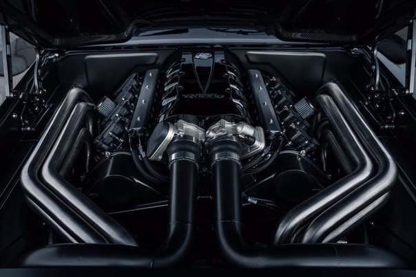

16 января 2016 01:35
Сообщение #97
все для правильного выхлопа :smoke:
Yar,
басов мноха :read:

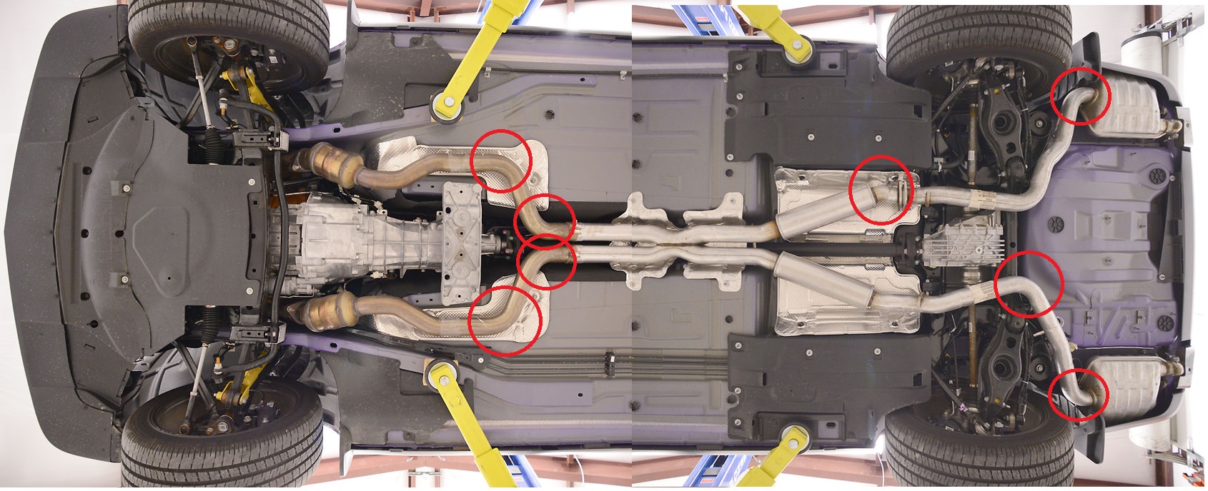

Yar,
Какие работы по выхлопу были проведены

delf66,
Вырезан икспайп, установлены равнодлинные коллектора, резонаторы потоньше.
Inter,
как говорится, на вкус и цвет все фломастеры вкусные)
Лично мне звук с икспайпом не понравился, возможно проблема была в самом иксе. Мотоциклетный, он же вертолетный звук очень похож на амгшный, чего я и добивался. Плюсы: звук чистый, басовитый и понятный.
Минусы: гудит просто пиндец на оборотах 1500-1900. Не, даж не так, когда утром на холодную катишься в этом диапазоне резонанс(гул) такой, что - кровькишкираспи*орасило!!! Такие же эмоции когда жмешь тапку в пол в каком-нить тонеле, просто адский рев, годую.
Если объективно смотреть - я летом видел штук 30 заряженных чирков срт, штук 7 заряженных хомяков 300С, нигде мне звук не понравился.
Гул на всех абсолютно, у некоторых даже панели в салоне вибрировать и трещать начинают. На ХХ при прогреве просто ад, я не знаю как они по дворам ездят. Несколько раз уже видел когда звук на низах вроде и прикольный, а на самом верху почти пропадает или превращается в какой-то свист
Я склонен считать что 6.1 классно звучать не может(если ровнять на РС6, или Е63амг, или М5 Ф10), а если что-то и проглядывается, то где-то точно есть подвох
