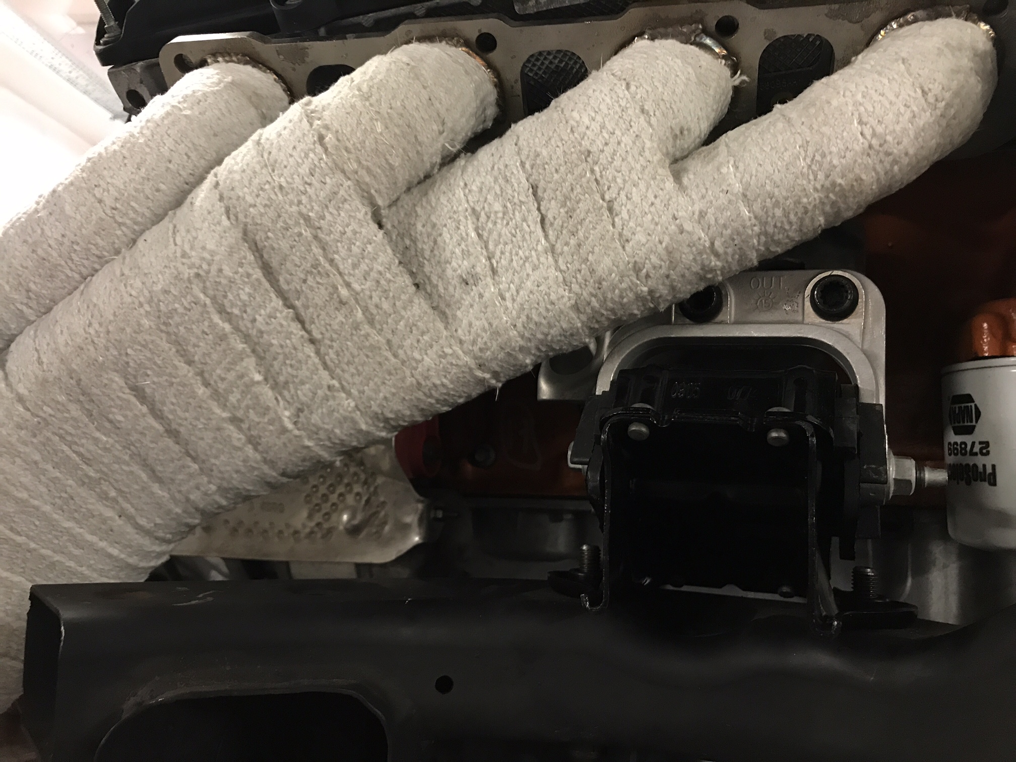

я тут что то призадумался) на счёт мочалок в выхлоп)))
Может у меня там в банках всё давно вывалилось?
Arkan
1 июня 2017 08:42
Сообщение #287
Сообщений: 133
Город: Пятигорск
Машина: Hemi only V8
Регистрация: 2.08.2015
Видео не смотрел,инэт нетянет,но
Я так уже с десяток лет банки набиваю)) и не только этим! Смотря какой звук нужен! Эта фишка с дрэга пошла!там у нас обороты совсем другие,и горело все,пришли к этому выходу))
На моей камаро уже семь лет стоит набивка, и ни че невыгорело))

22 июля 2017 14:32
Сообщение #298
в продаже КУКСЫ уже обмотаны на 6,4
новый выхлоп
