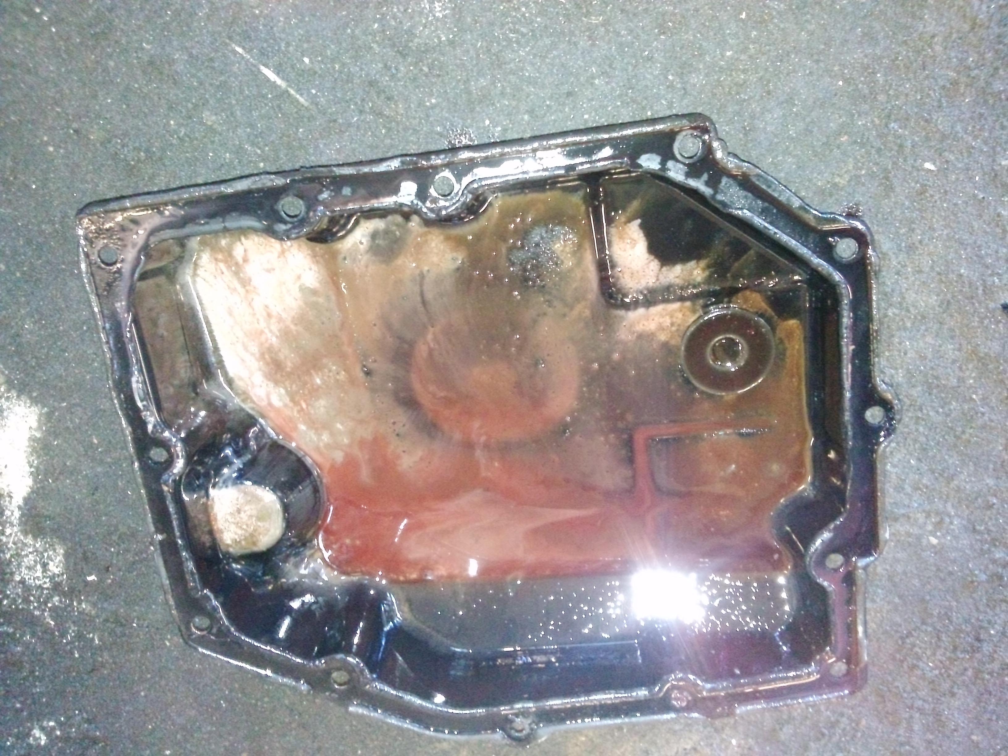

снял наконец поддон а там эмульсия . вот блин
да и еще вопрос сколько весит 42rle без бублика и без масла ?

29 мая 2014 17:30
onisim39,
Сочувствую, серьезный попадос на денежку.
А вы когда
Цитата: onisim39
проверил уровень масла на всякий случай .
Проводя эту процедуру, разве не увидели, что там не масло а кака?

не наоборот масло было чистое . а из за того что я долил не зная что там за масло было могло такое получится ? ведь всего км 500-700 прошла машина после доливки
