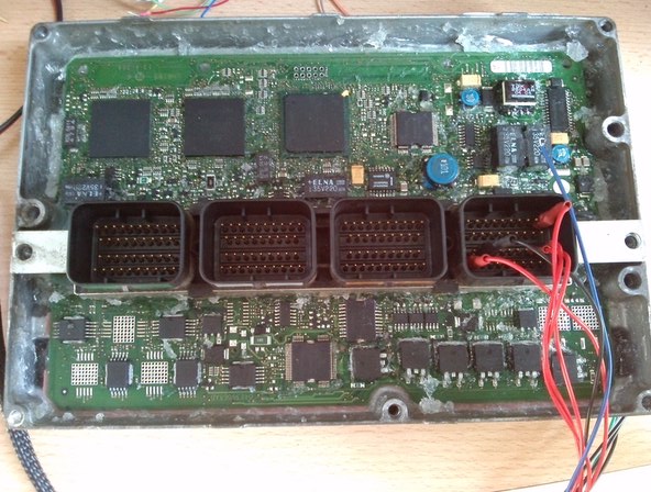

итак сегодня был в Польше , там мой танк застрял . решил я отремонтировать свой коробас . замена всего что только можно + новый блок клапанов со штатов датчики короче по механике не на что грешить . сегодня с другом прозвонили всю проводку , схему нашел на митчеле . проверили релюхи преды все ок . остался только блок . скажите други что с ним делать ? менять ? почему ? что там накрывается ? или попробовать прошить . вскрыл я его сверху залит гелем . откопал и вот вижу 3 проца . нахуа спрашивается мотор с коробкой в один блок запихали ? или придется покупать другой блок и прописать иммо ? спасибо

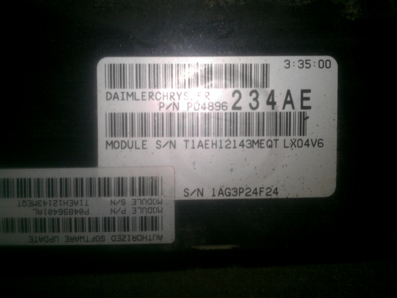

onisim39
10 июля 2014 10:47
Сообщение #53
Сообщений: 152
Город: Kaliningrad
Машина: 300C
Регистрация: 27.07.2013
у меня еще вопросы возникли ))
озадачился покупкой блока управления т.к со своим не разобрался . подозреваю дело в нем потому как механическая часть полность поменяна .электрику прозвонил . теперь вот какой блок надо искать если по номеру не совпадает а по моделям идет крайслер и магнум годы одни и моторы подобные . пойдет на моей машинке ? одни пишут plug and play не надо прописывать просто ставишь и едешь другие что надо будет прописать иммобилайзер .
я искал на 42rle номеров нет

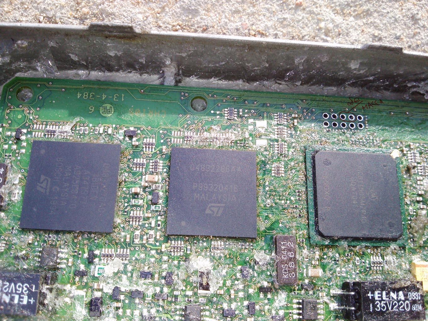

P10N33R
10 июля 2014 19:28
Сообщение #58
Сообщений: 1293
Машина: 300с HEMI POWER
Регистрация: 28.06.2011
Приносили такие же мозги с американца я начал с реболла моторолы и угадал...
вот этот чип реболишь и все работает...
