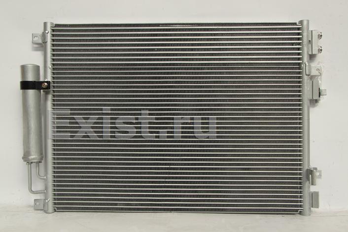

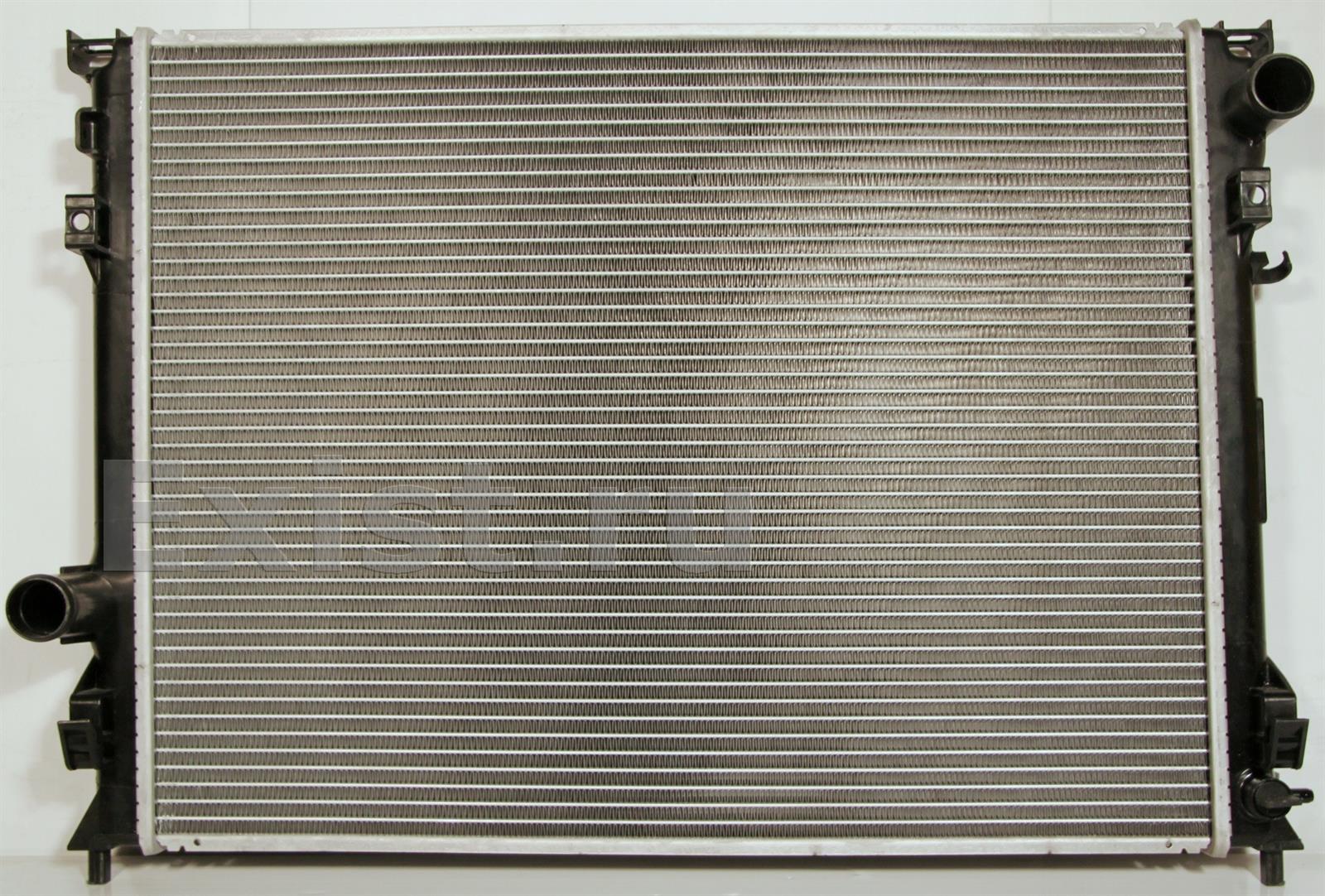

может тогда фреон попал в атф ? откуда там эмульсия . доливал мопар атф+4 что до этого было залито я не в курсе
я так понимаю там два радиатора одинаковых по размеру ?
вот в эксисте радиатор мотора
а вот радиатор акпп и кондея

31 мая 2014 11:38
onisim39,
всё верно

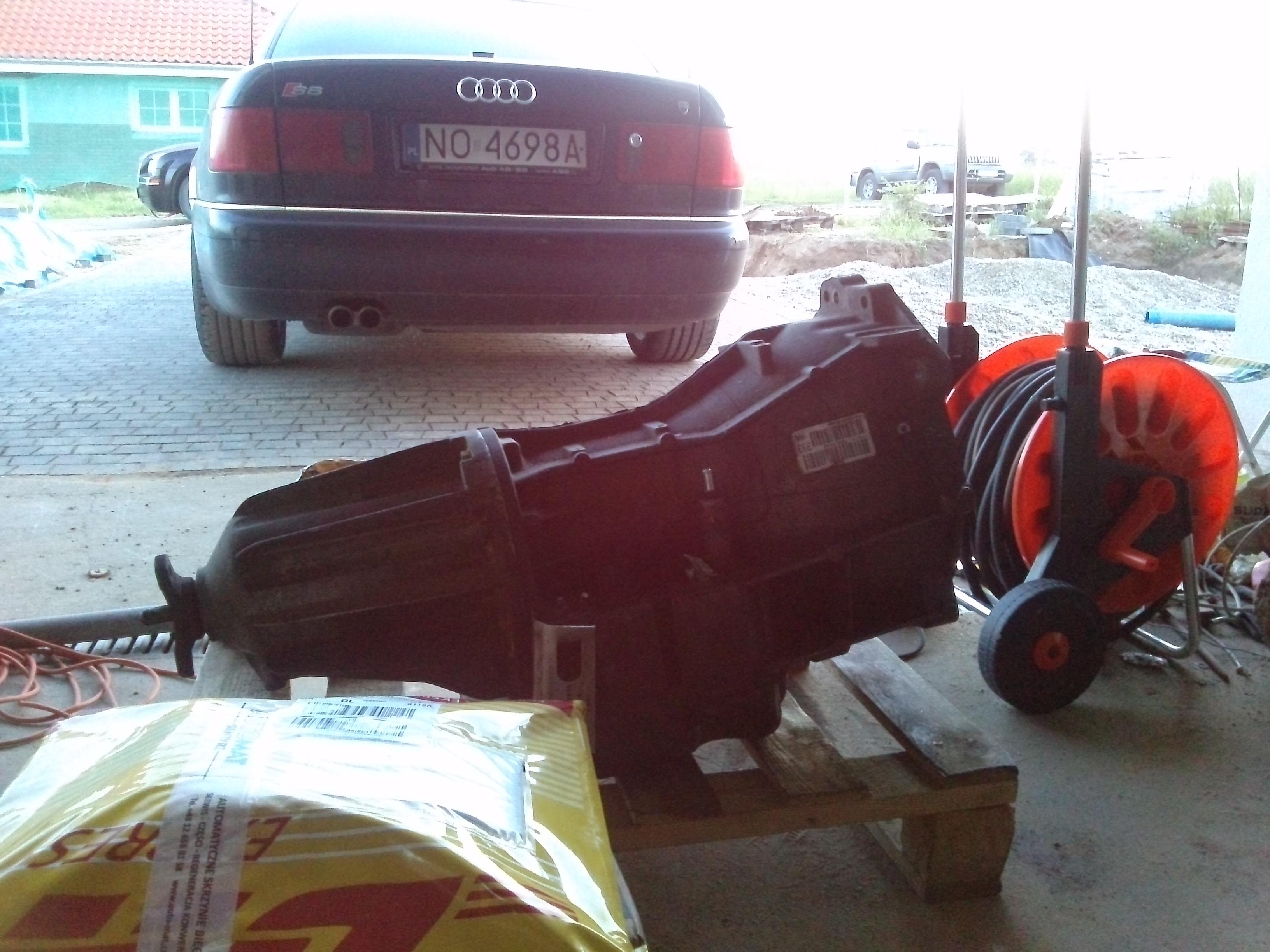

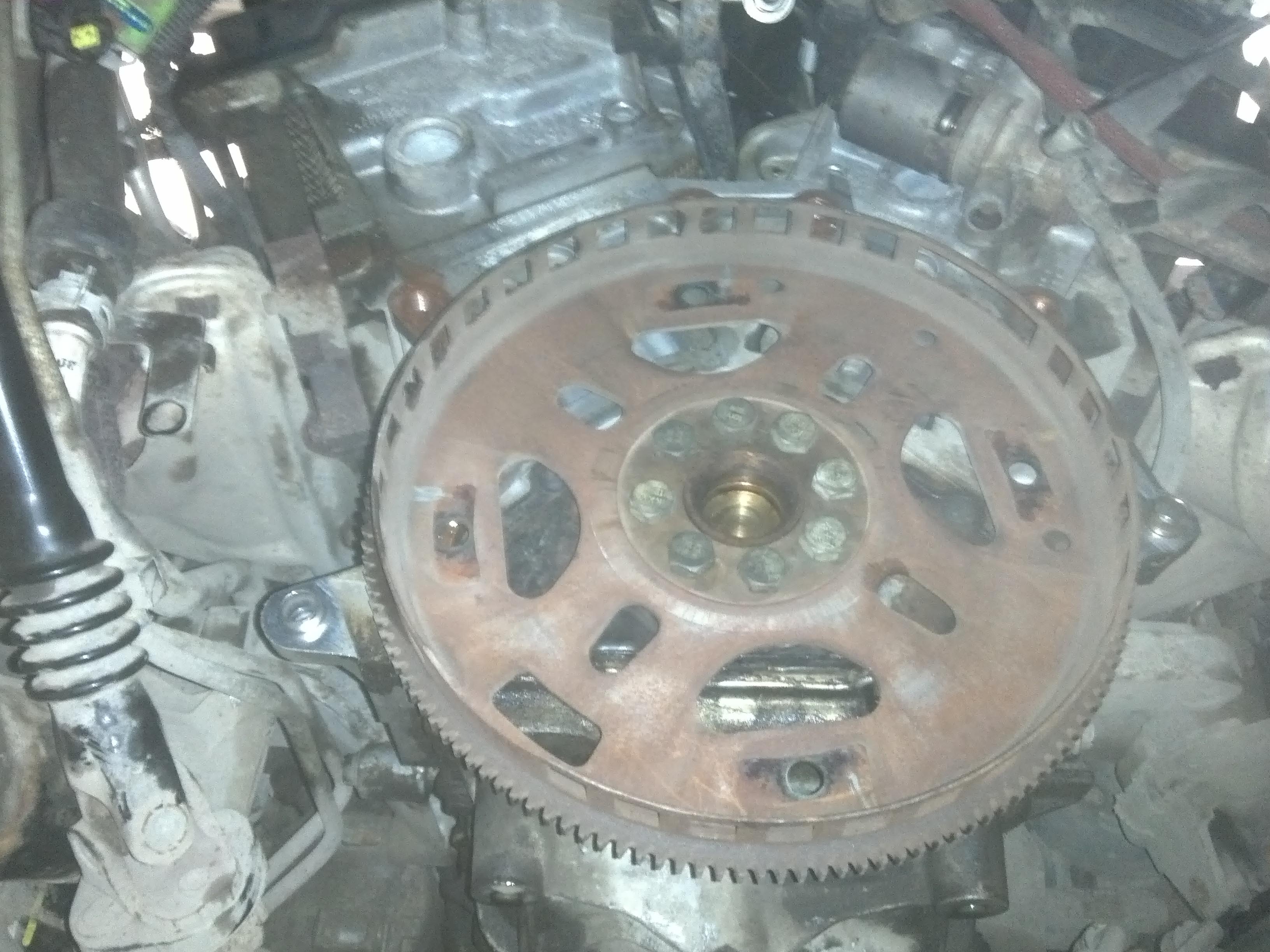

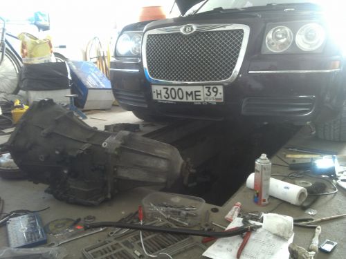

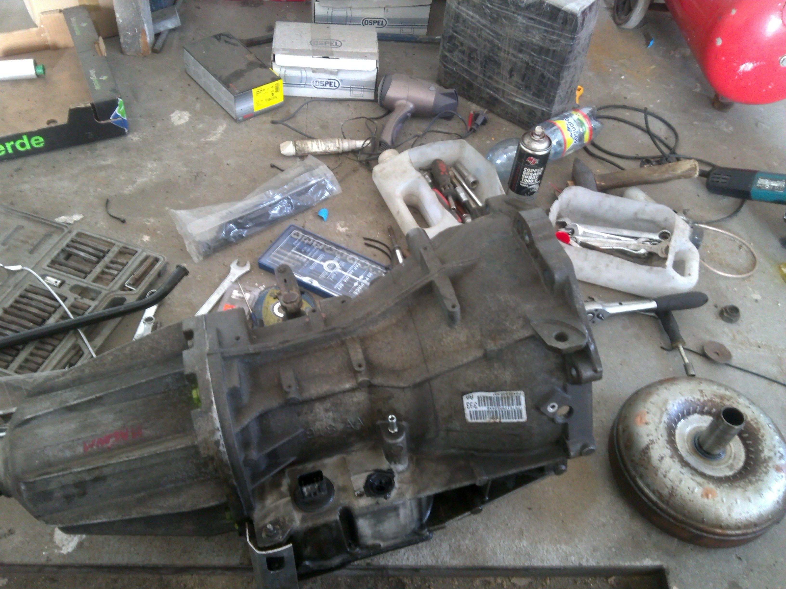

короче в субботу поставили коробку 100проц рабочую . с магнума . завели и итог трогается только со второй и на ней же и едет не переключаясь . стрелку до 5т.оборотов раскручивал . ничо непонимаю

onisim39,
А я тебе говорил, что ошибка по TCM очень смущает. Поэтому либо проводка, либо сам TCM...
