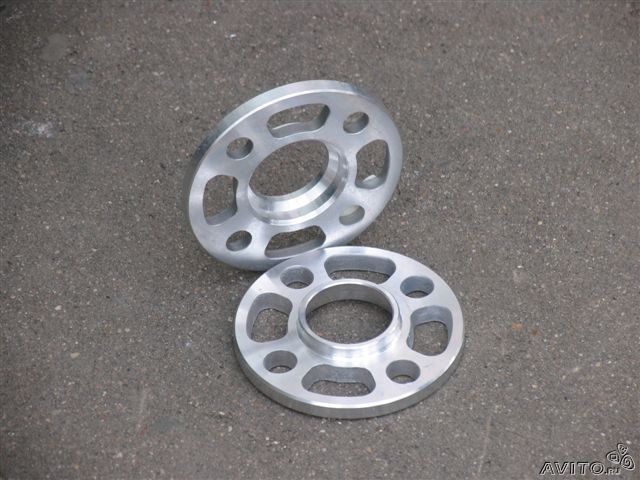

о какие:
http://www.avito.ru/moskva/zapchasti_i_aksessuary/prostavki_6-20_mm_dlya_kolesnyh_diskov_115942568
