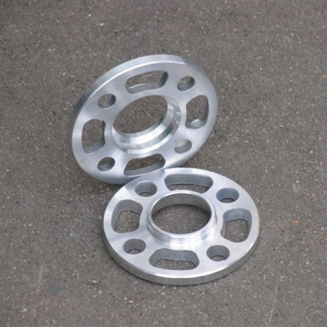

купил диски 8,5R20 5*114.3 ET35 d73,1
Теперь ищу проставки я как понимаю мне нужны вот такие
только толщиной в 1см.
Теперь вопрос...хватит ли мне толщина в 1см. проставок чтоб не цепляло об рычаги шаровой(резину хочу 245/45/20) и болт ведь будет закручиватся почти на половину или все же мне надо проставки со шпильками?

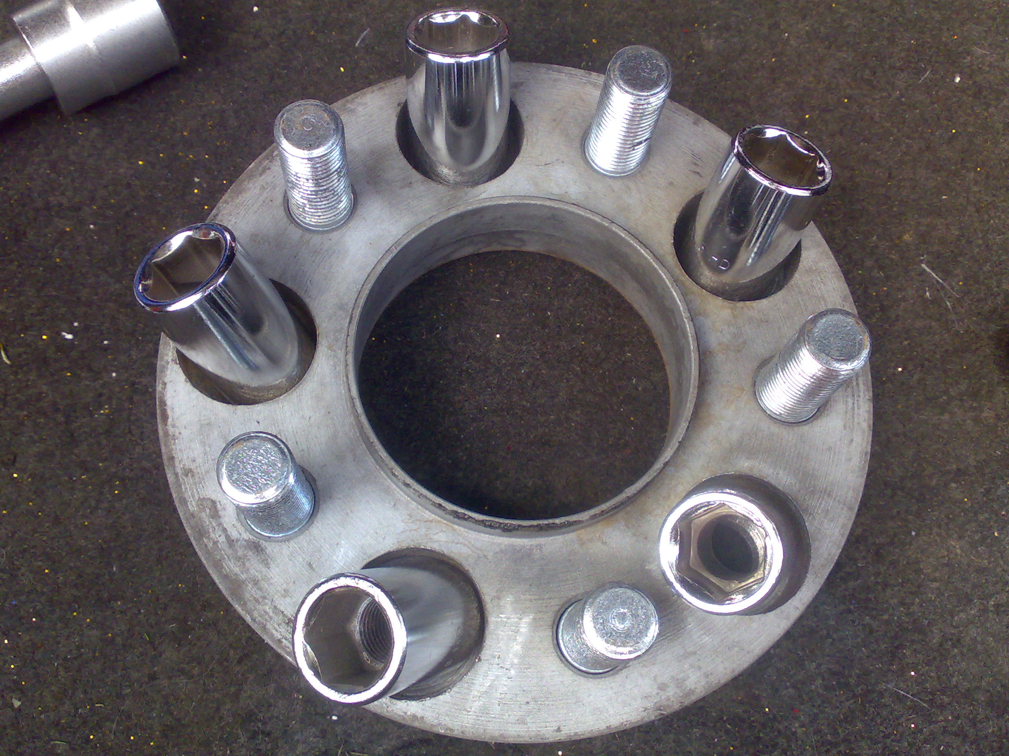

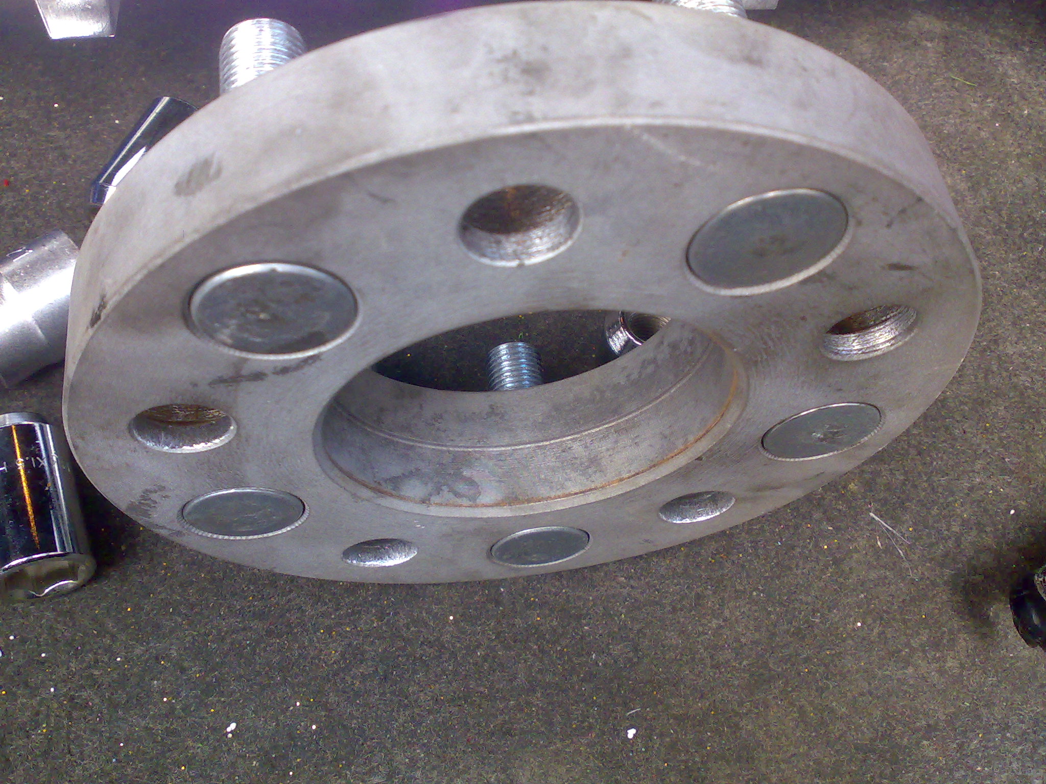

Вот как я сделал 20мм толщина металл чуток подкалены :smile: шпильки от крузака на 14 сразу на проставке размер ЦО 71,6 и 73,1 :smile:

36

Проставки 20мм,шпильки на замену!идеальный вариант от "Бычка",вылет можешь сделать любой за счет проставок,если диски ЕТ 35 а заводской ЕТ 15 то считай сам какая должна быть проставка

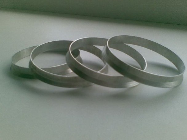

тебе нужны вот такие проставки
переход с 71,3 на 73,1 и все...
10 мая 2012 11:54

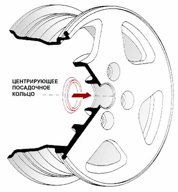

так это ж не проставки, а всего лишь центрующие колечки. они только для ЦО нужны.

Так у него только ЦО и не совпадает. У меня такие диски стоят.
