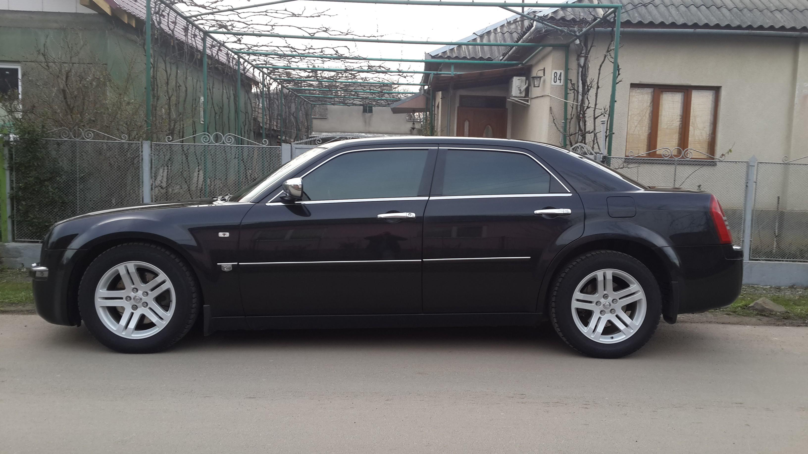

Сегодня у нашего Ондраша взял пружины на растяжку. Так как он сказал что машина уж слишком низко стоит и он везде цепляться передком. Уже выяснили что на дизеле пружины стоят мощней чем на 3.5. Там толщина витка на 1.2 мм толще. Принято решение растянуть их на 4 см. Буду писать тут как все прошло. И думаю хозяин авто скажет свои отзывы. И конечно будут фото.

Вобщем, дело было так: Решил поменять все пружины и передние амортизаторы. Купил НОВЫЕ пружинки с amazon.com по вкусной цене, правда их доставка оказалась совсем не вкусной 250! :aggressive:
Т.к. на дизель америкосы не продают, взял под 2.7-3.5бенз. Думал, без разницы. Короче, приехало все. Поставил. И..... Зад встал, перед нет.
Вот и решил реанимировать свои оригинальные. Пока выложу фото "ДО".
1
