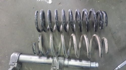

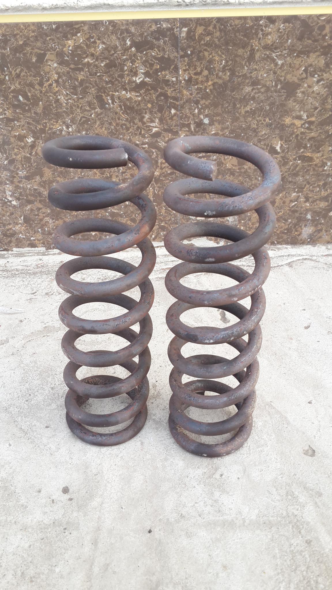

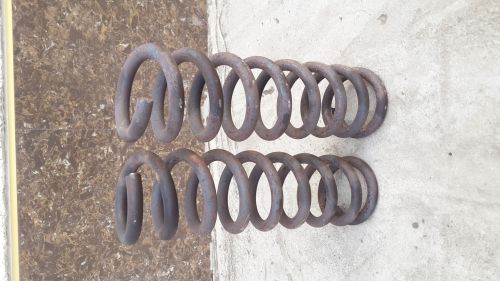

Ну вот... Получил свои растянутые пружины :yahoo:
Поехал на сервис, оставил машину, пружины, уехал. Жду. Звонок. Передок машины разобран, все снято. А пружины ж то ЗАДНИЕ!!!!!!!!!!!!!!!!! :threaten: Получается, я затупил, и в спешке вместо передних пружин отправил на растяжку задние. Растянули.... :ok:

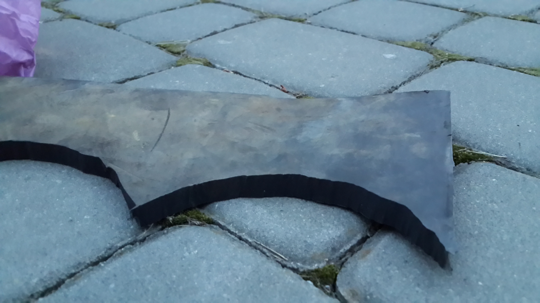

Короче, чтобы уже не терять время и деньги, решил поставить обратно свои оригинальные "дизельные пружины" но с некоторым "тюнингом". Решили вырезать из плотной резины проставки, и поставить прямо на стойку амортизатора. На фото: "дизельная" пружина (мало витков) и "бензиновая" пружина (много витков). Будете знать, что есть разница.

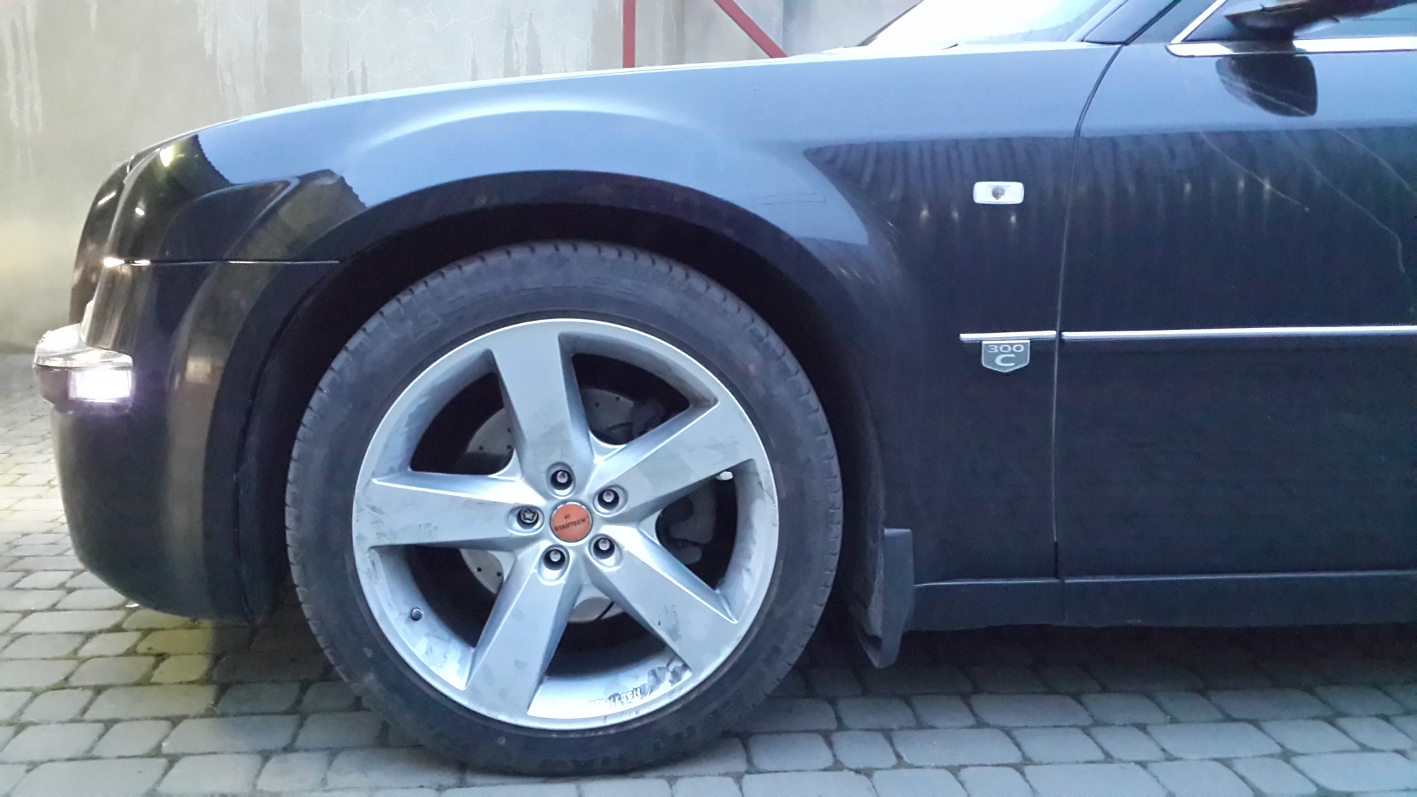

Скажу честно, эфект налицо, поднялся примерно на 3см. Пока так поезжу, думаю будет ОК.

5 апреля 2014 00:34
Если не затруднит померить от центра колеса до арки сколько см.?

Машина: 1
Регистрация: 27.09.2012
Померял спереди: слева 77см справа 76.5см Зад: по 79см. А у вас как?

6 апреля 2014 00:07
Сообщение #56
Померил, от пола до арки около 78 и сзади почти также.
А в реале, перед и зад должен быть одинаковым или разным? С виду, когда сбоку смотрю, перед ниже зада.
