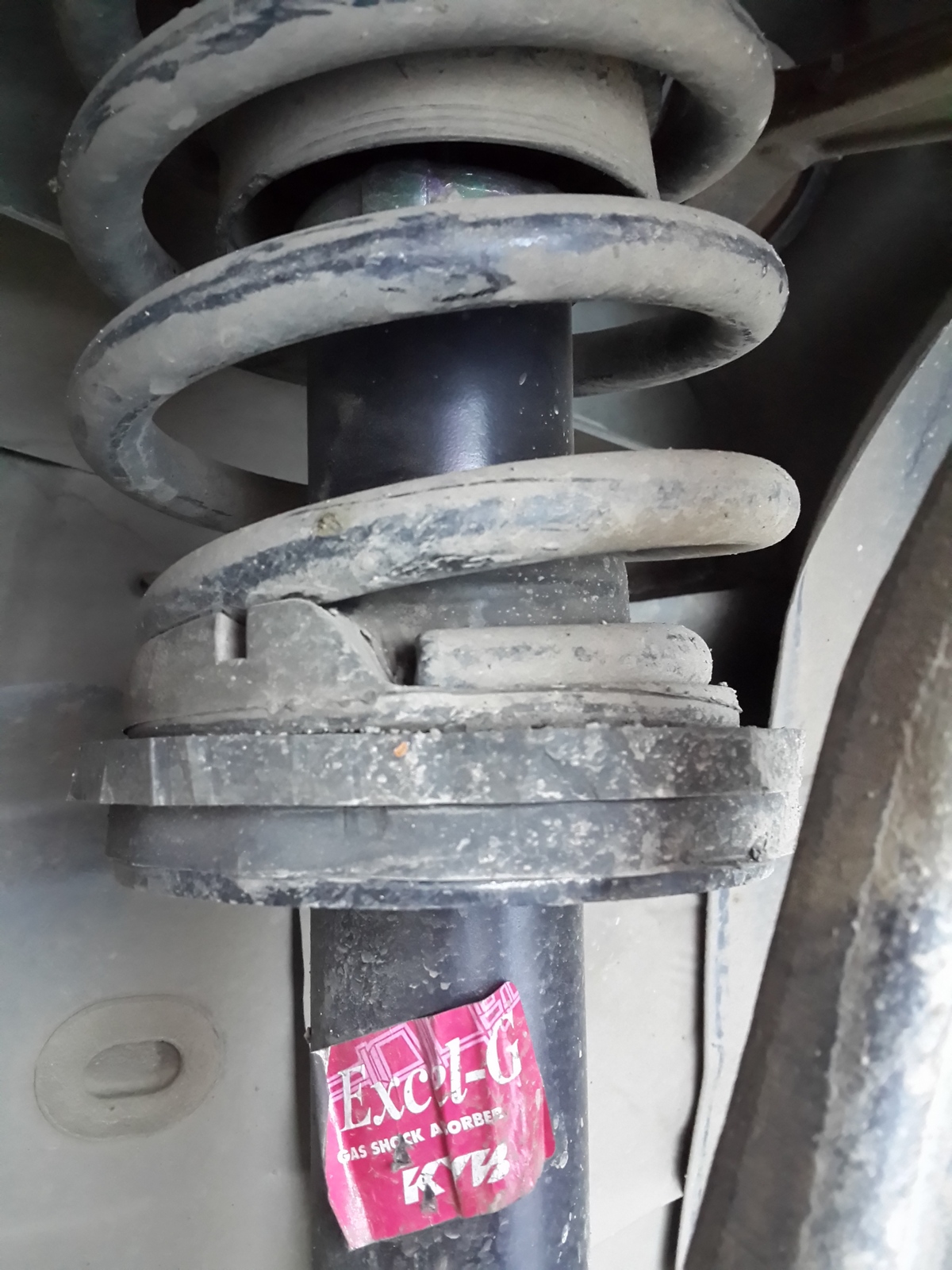

Так выглядит результат моей "операции", которую пришлось сделать вместо растяжки второго комплекта пружин.
