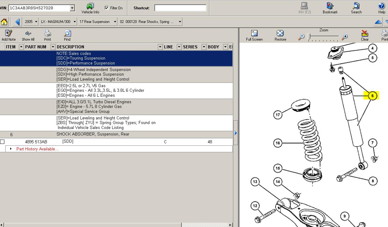

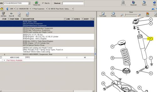

Выше отправил фото того неоригинала, который я купил и который не подошёл. Вопрос! Можно ли заменить мои амортизаторы Нивомат (если у меня на самом деле Нивомат) на вот эти обычные? К примеру снять пружины и укоротить их... Есть ли выход?

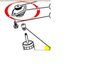

Съезди в другой сервис, все подойдет, что значит толще - тоньше, просто другой конструктив, верхний шток крепится в так называемой подушке от нивомата, которая в свою очередь крепится к кузову на двух болтах. Единственно, я так понял по фото, что нет пыльников и отбойников, а от нивомата не подойдут, едешь в магазин и покупаешь пыльники от 2108, а отбойники по внутреннему диаметру отверстия подходят от задних амортов пассата.

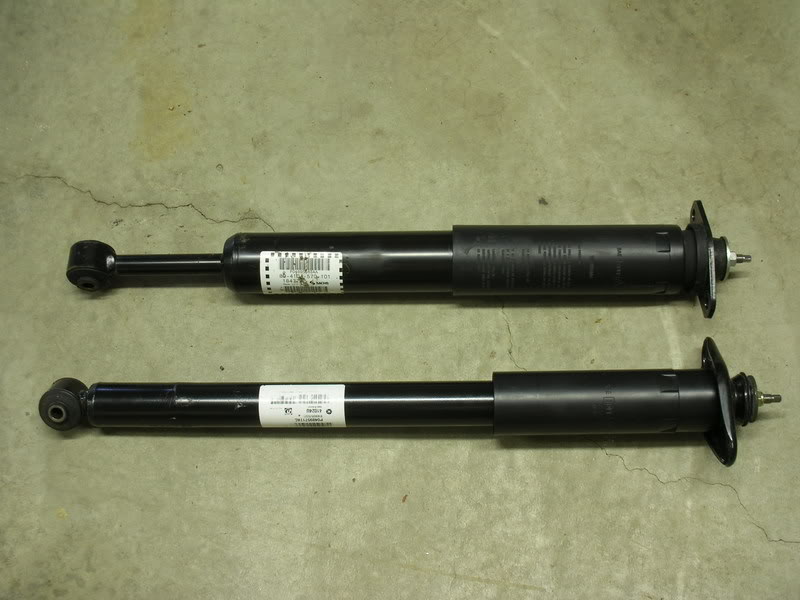

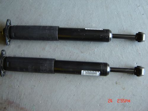

Вот как выглядят нивоматы
А теперь сравнивай у тебя какие стоят?
Те которые ты скинул просто без пыльника....
Вот сравнивай у тебя какие стоят ?

Значит вот что мне сказал механик. Нижняя часть амортизатора который я купил подходит нормально. А вот для верхней части как он сказал нужно докупить: пыльник с шайбой, отбойник и сам крепёж к кузову амортизатора. Пожалуйста подскажите... Пыльник с шайбой я куплю от ВАЗ 2108... А от какой модели Пассата мне нужны отбойники и где взять сам крепёж?
