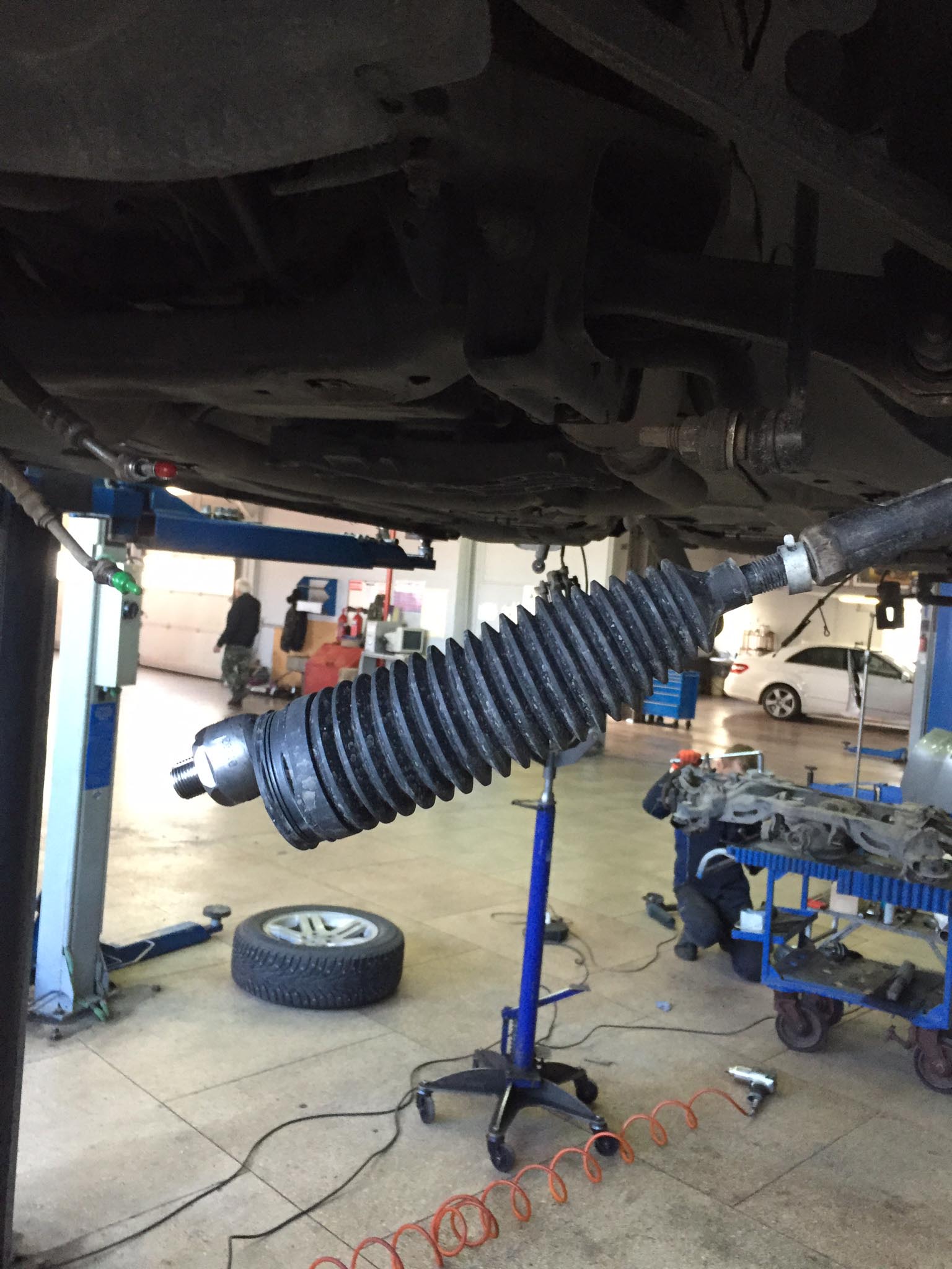

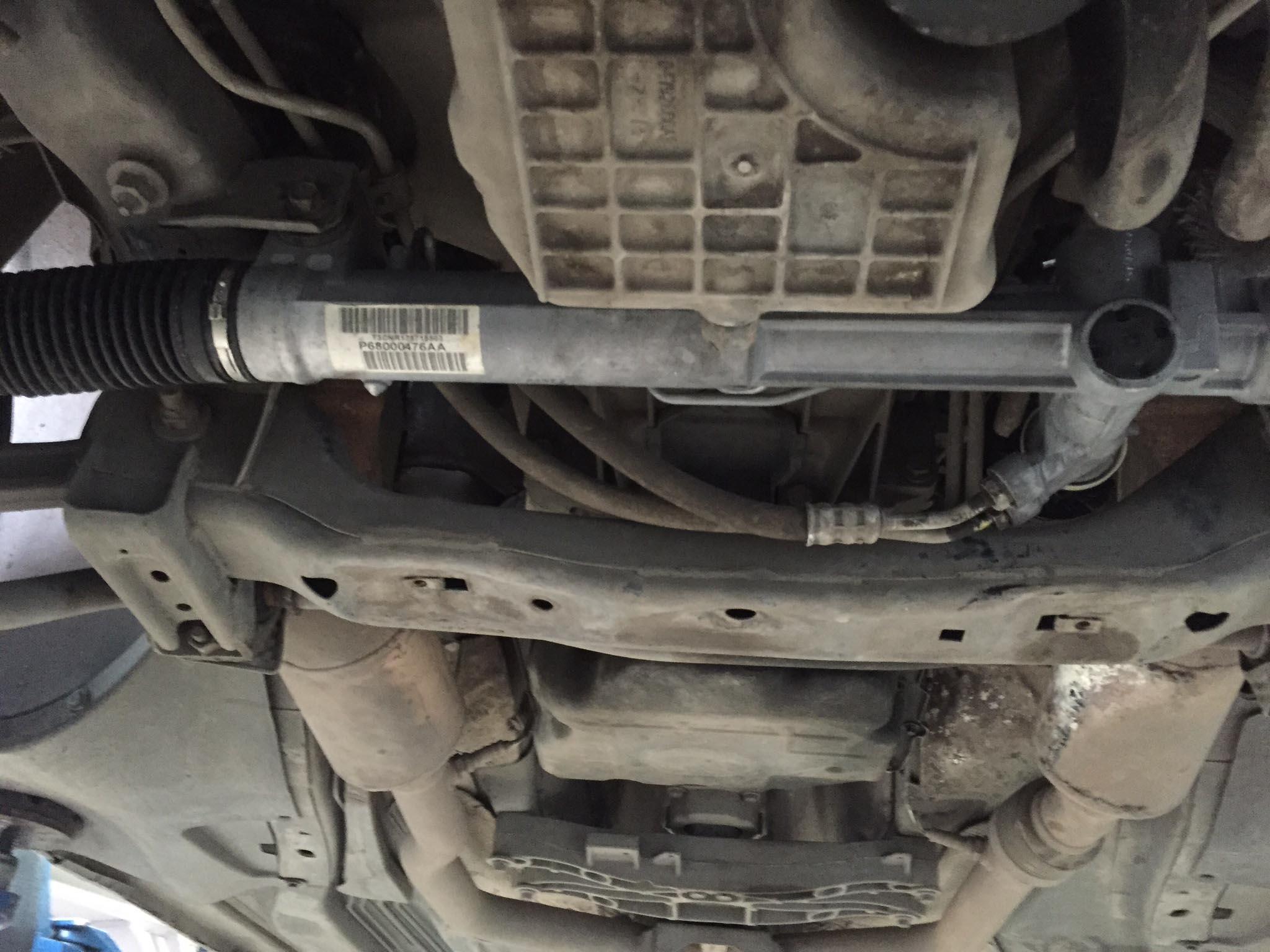

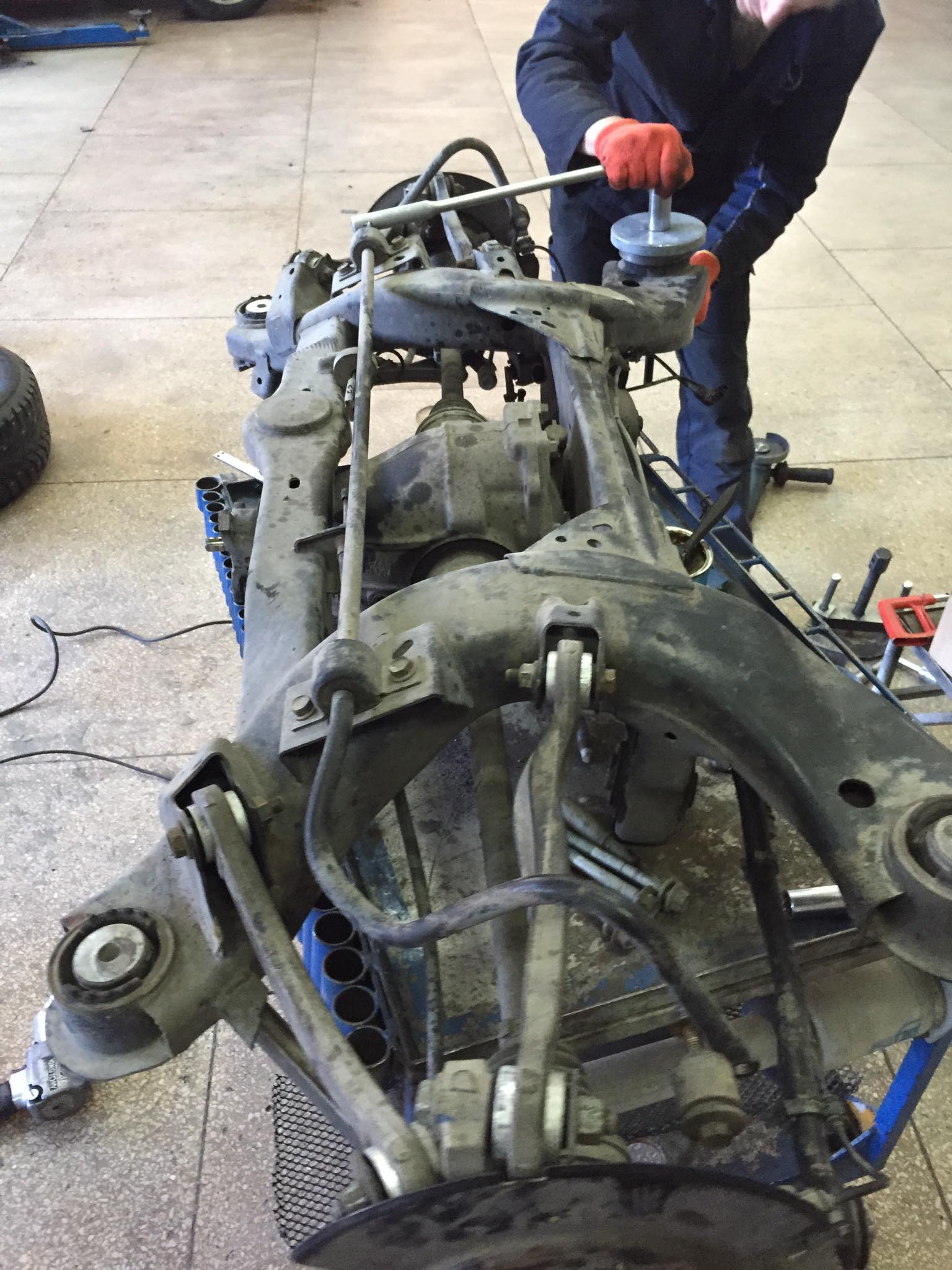

Ну, а что по рулевому скажите?
Фото с последнего ремонта неделю назад!
6 марта 2015 17:13
Сообщение #64
Сообщений: 1547
Машина: Chrysler 300C 2,7
Parfёn,
Все чистенько, все сухо, сервис тоже опрятный, Мариуполь с другой стороны класс!

Ну так, что дорогие Одноклубник, Товарищи, Спецы! Кто нибудь еще может помочь советом, что делать с Ходовой и Рулевой!!??
6 марта 2015 17:26
Сообщение #66
Цитата: Parfёn
перебрали рейку
Может тупо затянули а не перебрали?

Не! перебирали это точно!

Parfёn,
Рулевые наконечники восстанавливал?

нет все новое! Оригинал! Люфтов нигде нет!
Блин не то вставил!
Шаровые MOOG
у Меня просто несколько авто, разных производителей! Может просто у крайслера это конструктивная особенность!???

Parfёn,
Либо плохо работает рейка, либо насос, либо какая-то шаровая клинит.
Если жопа вся перебрана, то стучат только амортизаторы.

было такое только с передком !!! поменял все по кругу, стук не исчез, до тех пор пока аморты не сменил ! так что новиматы на место , пружины(родные, что бы исключить "а все возможно" ) на место, новые проставки(резинки) под пружинки и все будет добре )))

michael230, Спасибо! Так и сделал поставил обратно нивоматы! И все стуки ушли! Правда пока оставил на предыдущих пружинах так как родные лежат в Киеве(( Жопа жосткая стала пипец! Но рулется классно! А по поводу Амортов производства сакс я вообще в шоке, они проходили меньше 5 тыщ. И такое((( Когда сняли их то сжимая шток руками ощущался большой провал при начальном ходе!
А теперь вопрос по морде! Она у меня как мне кажется тоже очень жосткая, переберал всю 5 тыщ км. назад. Аморты тоже. Сакс. пружины родные! Или так и должно быть?
При установке прокачали хоть?
Было такое, когда сайленты в висячем положении затянули. Морда задралась и была очень жесткой.
