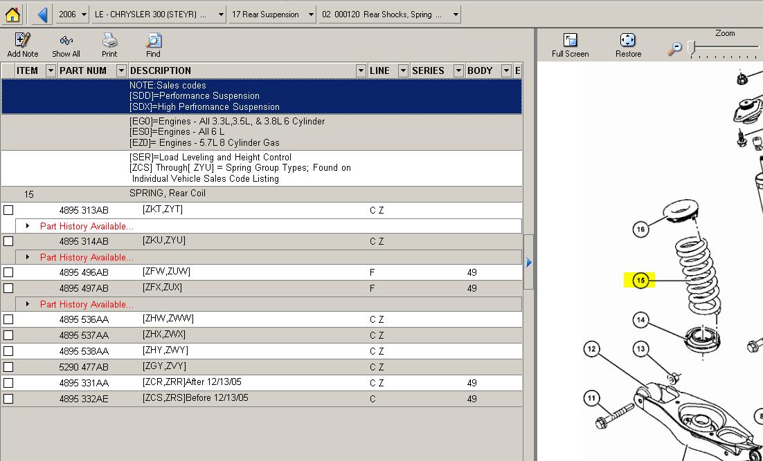

20 марта 2014 12:25
Сообщений: 1760
выбирай ...
и это только для машин 2006 года выпуска ... для других годов номерочки могу быть другие ...
20 марта 2014 12:42
Zerg34,
Вот это выбор) спасибо

Для вина 2C3LA63H46H101145 Амер седан 5,7 RWD пружины без нивоматов 4895324AC
Zerg34,
И ещё некоторые пружины ставились только на амеров, а другие
только на EURO
