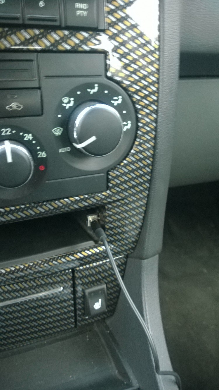

Красавчик, спалил, огонь, пять балов :good: :good: :good:

И да, по поводу соплей на торпеде, можно все себе вполне аккуратно сделать!
Тут проводов-то понты видно! Вполне эстетично!))) ИМХО

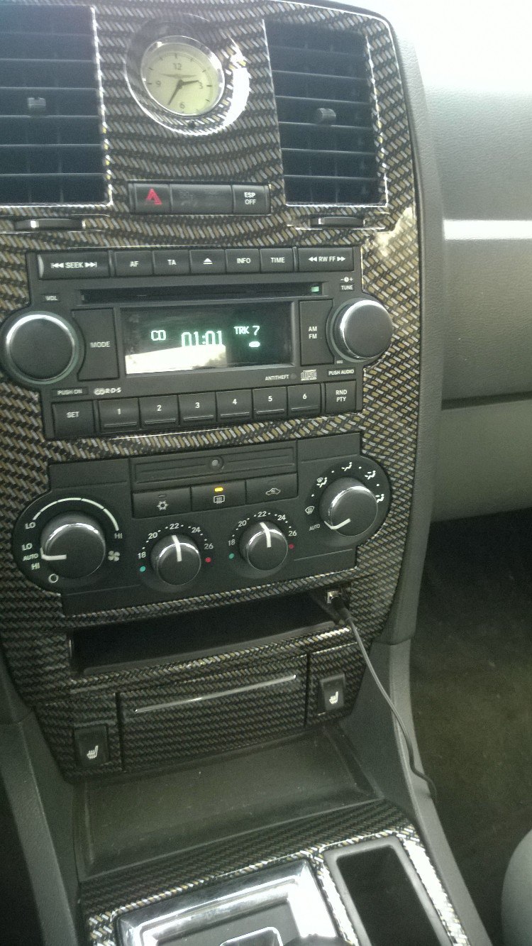

а у мну пичалька( сд не работает вообще. диски не вставляются и не вытаскиваются и даже мотор не крутит. 6 дисков и про все, после долгих потуг и надписи лоадинг, пишет ошибку.
ну думаю, такой аукс спасет меня) разрываю шлейф, паяю, бегу довольный ставить, а звука нет( и громкость только в минус крутиться. видать если диск не играет, то и звук оттуда не идет(
можно как-то победить? у тех кто уже сделал аух - работает он если диска нет внутри?
есть ли шансы вместо СД припаяться к АМ?)

короче) чудо почти случилось. поскольку сд вообще не работает, то я решил его просто демонтировать и припаялся к шлейфу, но потом получив ответ, что без сд работать не будет, оставил так как есть и собрал.
установил магнитолу. при переключении на сд высвечивались цифры от 1 до 6 и время сд 00:00. я подумал - попробую подключить телефон. и какого было мое удивление, когда я услышал песню из своего плейлиста! правда праздник продолжался недолго. через секунды 3 звук стал тише и пропал, как будто не хватало питания.
провод отвалился, подумал я! но нет(
штука такая - хватаюсь пальцами за все полоски шлейфа звук появляется, но через пару секунд опять пропадает по той же схеме - затухания с хрипом.
друзья, у кого есть возможность померить че идет на 7 дорожку? вроде именно она и разрешает отдать звук с сд.
