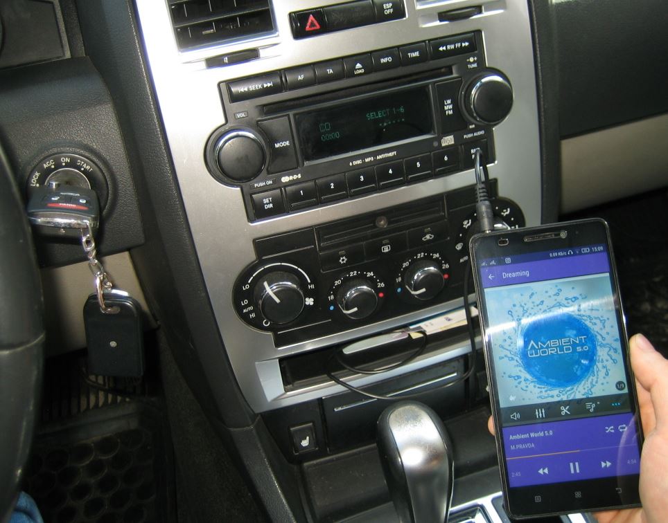

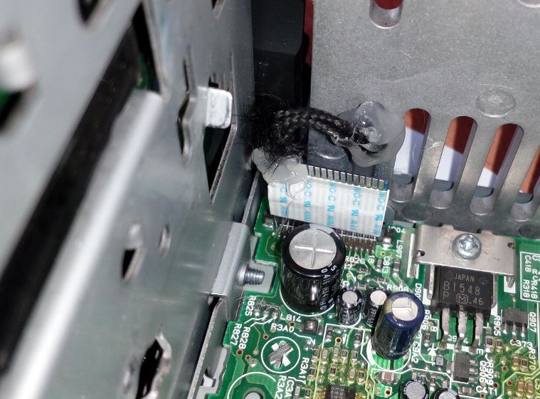

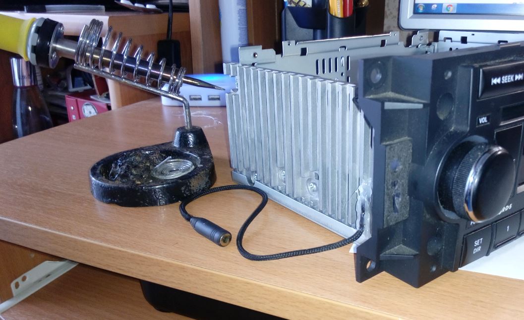

Привет всем братьям-близнецам!) Выражаю всем огромный респект за развитие данной темы! Хочу поделиться советом, как я сделал себе AUX на европейца с майфуном на 6 CD:
CD-чейнджер пришлось выкинуть, т.к. он у меня сломался (заглючили внутренние механизмы)... Так сложилось, что у меня уже был готовый огрызок провода с разъемом под джек, тупо с 3 выходящими из него проводками (левый, правый и земля). Припаял их напрямую к первым трем контактам шлейфа со стороны лицевой панели: 1-й контакт это левый, 2-й земля и 3-й это правый (как уже писал ранее Gex в сообщении #59 - респект ему отдельный!) Никаких перемычек и резисторов я не припаивал! Чтобы ничего не оборвалось, капнул на припаянные контакты супер клеем, просунул шлейф через одно из длинных боковых отверстий вентиляции, завязал узелок, вставил шлейф обратно в разъем и чтобы не выдернуть провод при его использовании, зафиксировал все это дело клеевым пистолетом (продается в Фикс-прайсах).
Подключаю, устанавливаю и для того, чтобы не было лишней торчащей мотни из панели, я разместил гнездо в нишу над прикуривателем, в глубине этой ниши, сверху имеются уже 2 отверстия, поэтому, ничего не сверля, я просто просунул кабель с гнездом через одно из этих отверстий. Включаю на магнитоле режим CD. Без чейнджера данная модель ничего не делает, просто висит надпись CD и тишина. Подключаем к кабелю телефон или плеер и воспроизводим и...... наслаждаемся чистейшим цифровым звуком!!! :dance3: Урррраааа!!! :yahoo:
Все правильно, магнитола же думает, что звук идет с CD, но на самом деле мы её нае**ли! :pardon:
Вот как-то так... Всем спасибо за советы и подсказки! Удачи!

Привет, подскажите плиз.
Сделал все как в примере выше, CD вынул (он все равно не нужен).
Оставил шлейф полностью в материнке, первые три контакта шлейфа зачистил и к ним припаял провод с jack выходом.
Белый — первый контакт, второй контакт — земля, третий — красный.
Ставлю в машину, сначала пишет No CDs на приборке. И звук не прибавляет в режиме Cd, только убавляет до нуля.
Скинул на минут 20 минусовую клемму, ставлю обратно — в режиме CD работает, звук идет с телефона, но играет только один динамик — правый маленький у стекла.
При этом в режиме радио работают все динамики нормально.
Опять скидываю клемму минус на несколько часов — ставлю обратно, опять пишет no CD и звук в ноль держит. Странно, где я напортачил?
AUX+%E4%EB%FF+Chrysler+300C+

И так, могу подтвердить что такой способ работает — я перепаял аккуратно, и звук есть. Купил новый шлейфик в запчастях для ноутбука, припаял также:
первый — белый-левый,
второй — масса
третий — красный-правый
Лучше паяться к контактам шлейфа на разных высотах.
Включаю режим CD, идет звук с источника по проводу, сам сидюк вообще отключен. (без CD работает если модель головы 6 CD mp3)
И все бы хорошо, но есть одна странность — звук с телефона выключается сразу, как поставишь телефон на зарядку от авто.
То есть сразу заряжать и слушать не выходит.
Пока не понял связи, возможно надо накинуть массу от провода на корпус?
