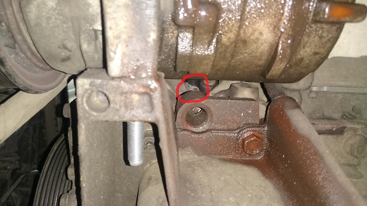

Вот оно.сохраняешь фотографию на мобильник.
Каждую замену масла(когда механик уже снял пластиковую защиту),проверяешь.

Приветствую мои братья!) объясните мне идиоту, потекла помпа на 2,7 2008 год - это как антифриз во внутрь потечёт????? Главное слились за уровнем!!?? И пару недель смогу ездить, не встану раком по трассе. Просто живу на дальнем востоке, запчасти ждать пару недель надо(
wedayu
22 июля 2016 22:12
Сообщение #136
Сообщений: 639
Регистрация: 12.02.2015
Fil,
Если она потекла через дренаж, то следи за уровнем антивриза и состоянием масла. Но помни, что "майонез" может образоваться мгновенно - если помпа погонит антифриз в масло. Поэтому дальняк лучше отменить.
