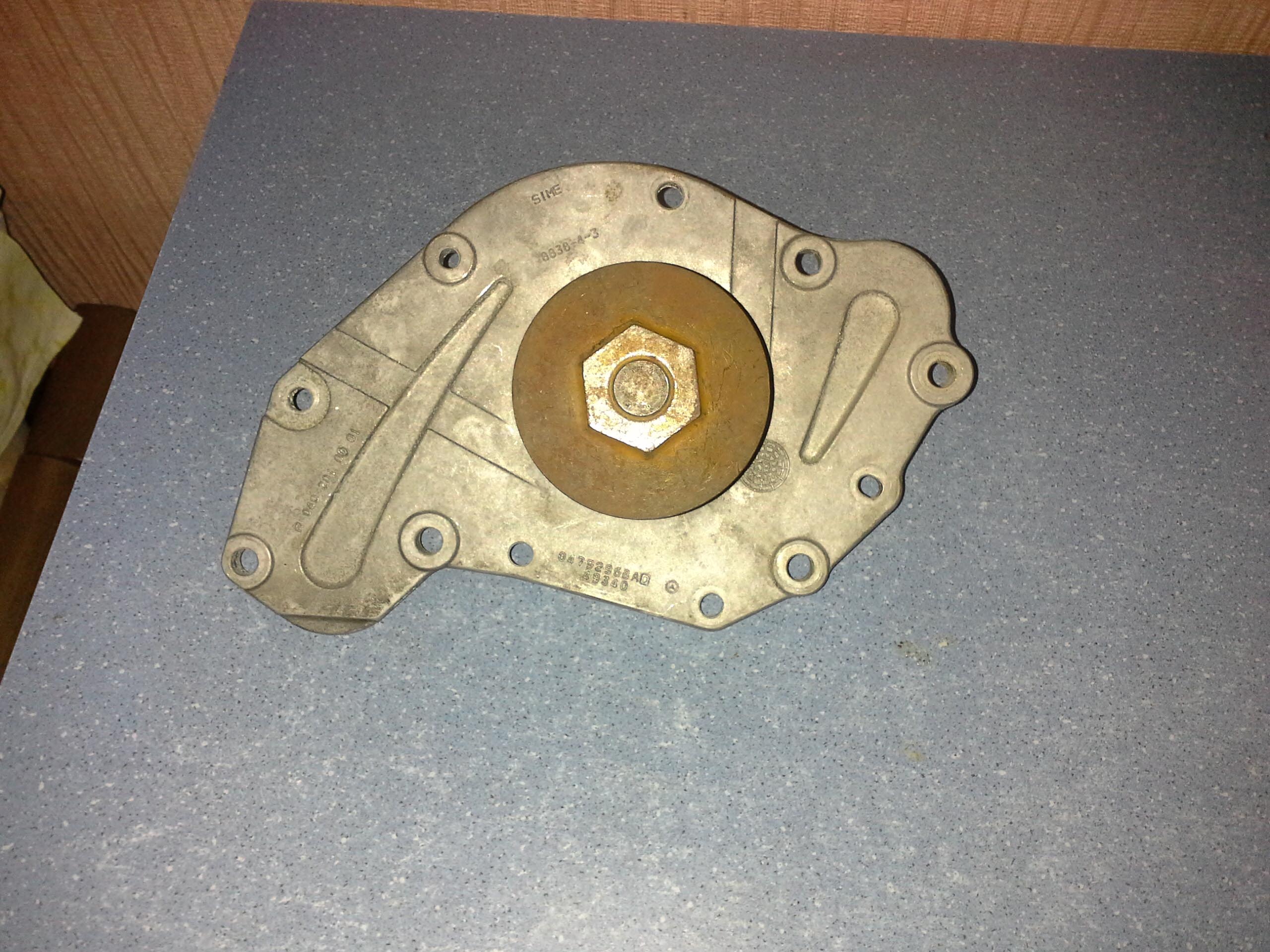

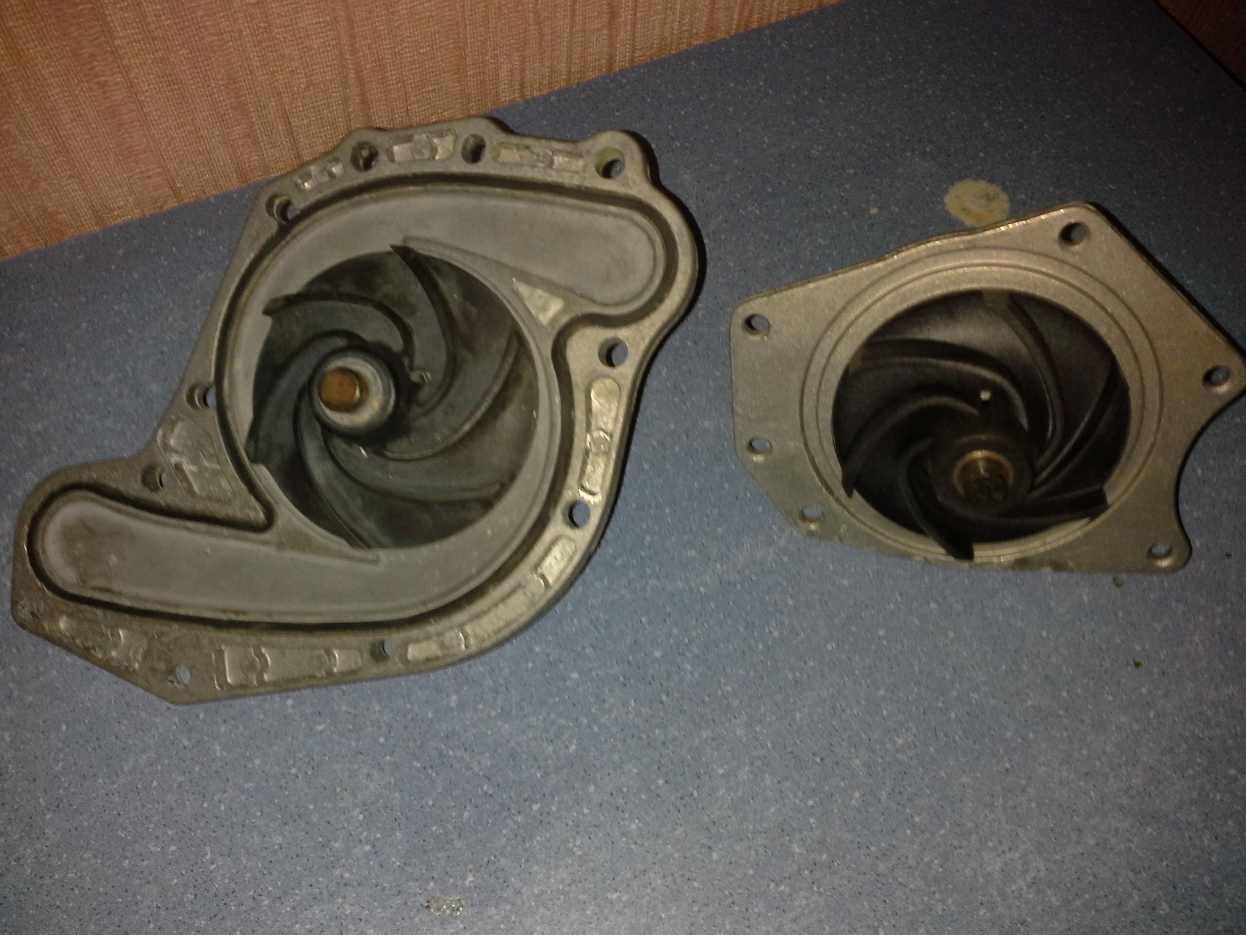

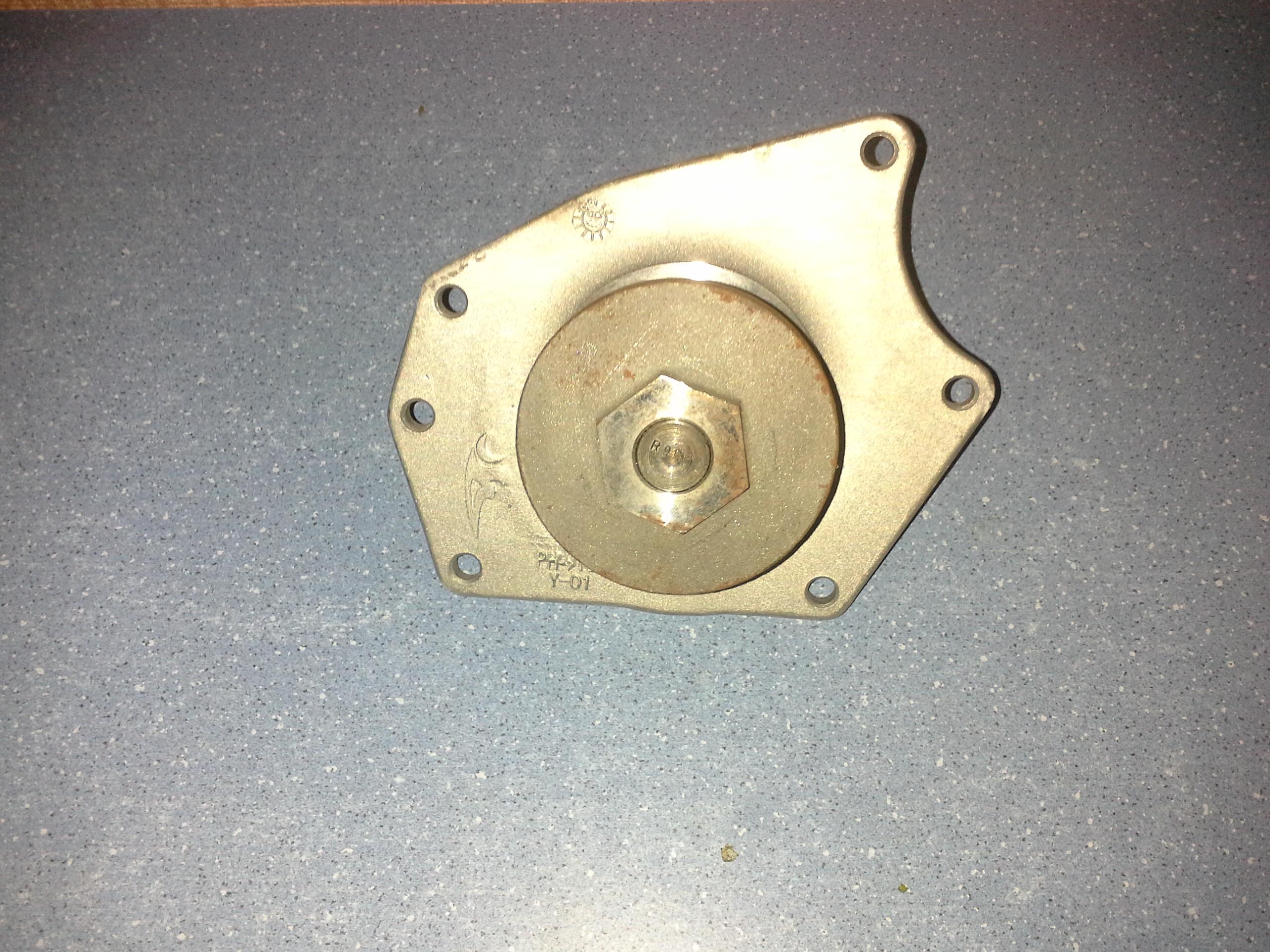

Поставил AIRTEX 1717 - Помпа водяная 2.7 05 г. шла с прокладкой, старого образца под широкую цепь. Узнал когда разобрали. На первом фото она слева (побольше размером).

4x4, помпу только оригинал ставить.
