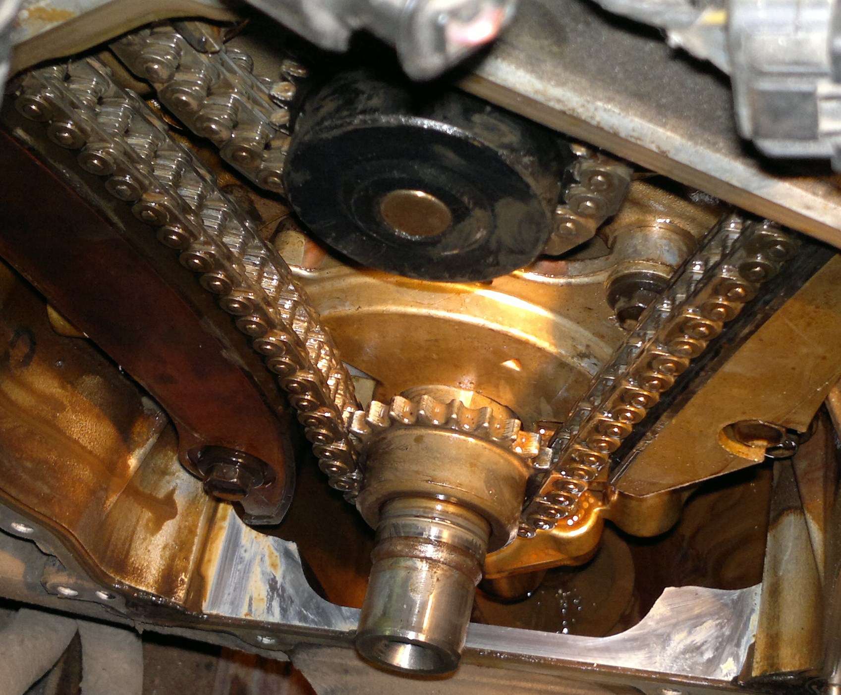

Дим, чтобы не было сюрпризом, когда доберешься до помпы -а она не та.
Посмотри, какая цепь у тебя стоит. Толстая ( старого образца) или тонкая ( нового).
Чтобы все не разбирать понапрасну, можно открутить заглушку на передней крышке- посветить маленьким фонариком с направленным светом, будет видно.
Щас под рукой нет картинок, как выглядят цепи-но думаю, другие клубни накидают.

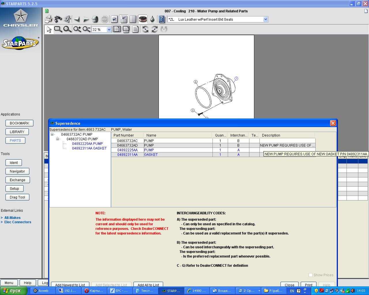

Спасибо.Но мне официалы по моему вину дали номер помпы(знакомые).У меня старый тип.Причем интересная ситуация.Сама программа у них дает или мой номер(старый) или новый,но при условии,что на помпу нового образца нужно поставить какую-то дополнительную прокладку.Ниже фото(они прислали).

моя цепь,думаю и у тебя такая.Бери мопаровскую помпу старого образца.
