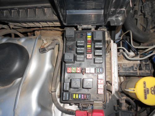

значит причина не работающего АБС в другом. Есть подозрения, что не хвотает
какой то релюхи, в блоке предохранителей и релюх под капотом. Завтра
сделаю и вылажу фото.

есть подозрение что не хвотает релюхи, вот фото

может кто знает? на фото видно как будто не хвотает двух релюх

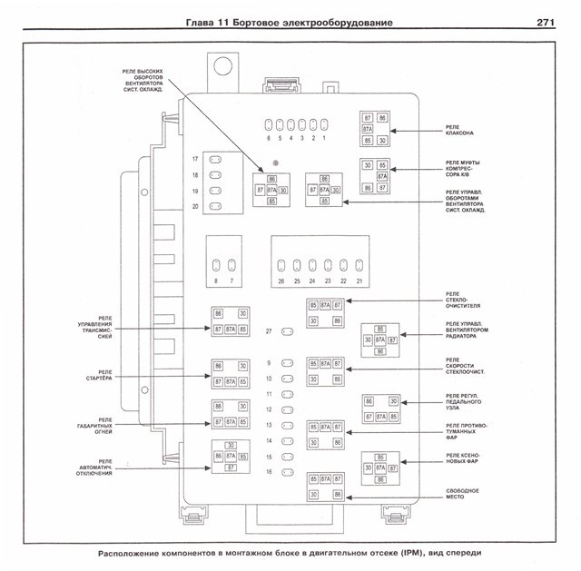

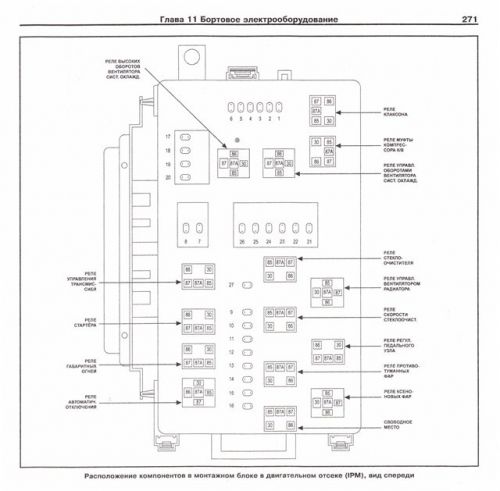

roma,
реле регулировки педального узла и свободное место

dims,
огромное спасибо!
