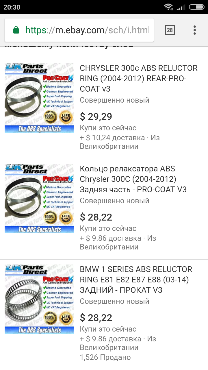

Кольцо кстати где брали??
У нас продают, на eBay тоже есть
https://m.ebay.com/itm/Chrysler-300C-ABS-Reluctor-Ring-2004-2012-Rear-PRO-COAT-V3/372188138550?hash=item56a8244c36:g:KxgAAOSwDApaU0WW

https://www.ebay.co.uk/itm/FOR-CHRYSLER-300C-ABS-MAGNETIC-RING-04-REAR-/332403332534 вот вроде тоже подходит, меня смущает, что они выглядят иначе немножко...)

Diana7777,
Да вроде также само выглядит и цена примерно с пересылкой одинаковая.

malec2010,
Те что вы скинули оно без бортика, а те что я скинул с бортиком..боюсь просто не то купить, и так уже кучу всего зря купил...)))
По нему пишут что оно не ржавеет, как-бы вечное. Бортик служит ограничителем при посадке, без бортика можно забить кольцо до края и всё.
Берите то в чем уверенны, часто фотографии не соответствуют. Себе ставил с бортиком.

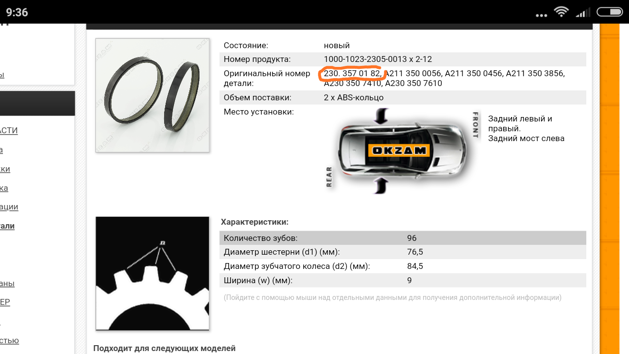

https://www.exist.ru/Parts.axd?pid=58209345&flag=453001216
https://img.exist.ru/img.jpg?Key=00349/74101AD3.JPG&Size=1600x1400&MethodType=8
https://www.exist.ru/Catalog/Goods/5/276/60C09C72
По последней ссылке зайдите в применимость и увидите, что кольцо от Мерседеса устанавливается и на Крайслере, и вполне возможно в Минске продается в магазинах зч для Мерседесов.

gekby987m0m,

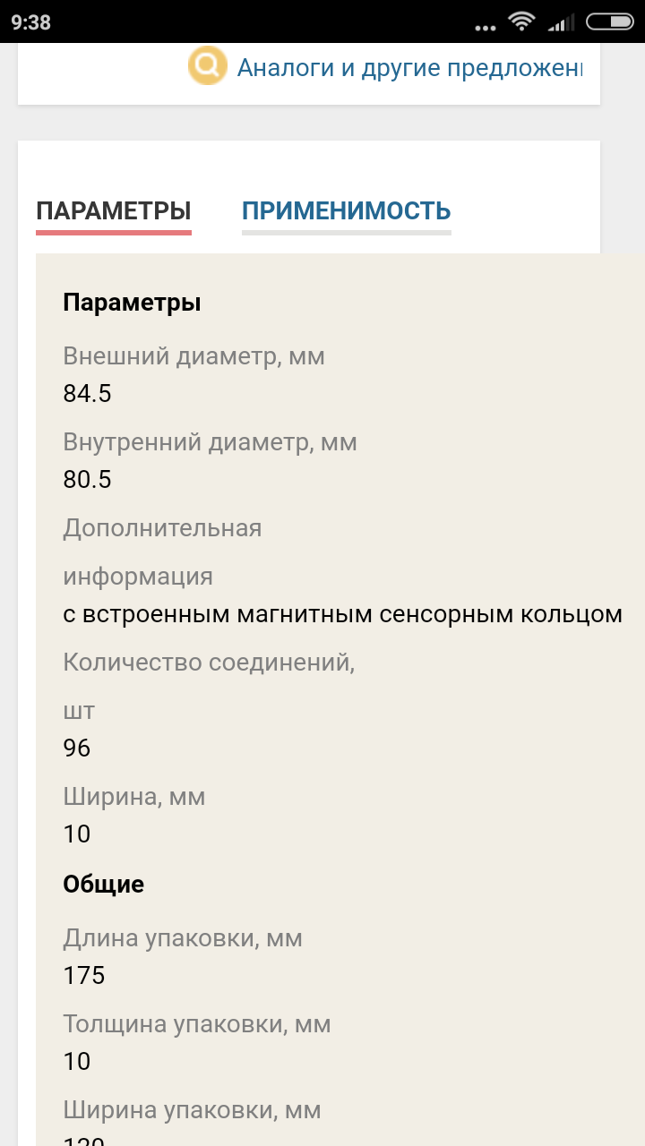

Даже на этом фото есть совместимость с мерсовским
Правда странное отличие внутреннего диаметра.

malec2010,
gekby987m0m,
Норм, я так и сделал, от мерса заказал за 18$. А по диаметру так, потому что там под магнитным кольцом ещё металлическое идёт, которое и одевается на полуось) Думаю из за этого
