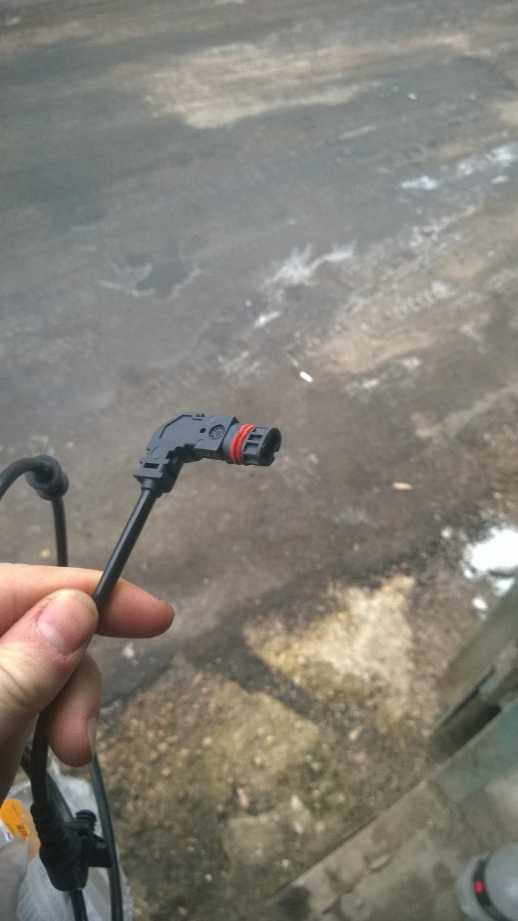

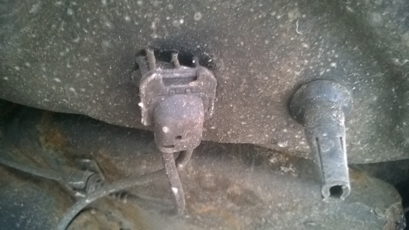

Доброго времени суток! Уже 2 месяца разбираюсь с абс, коробка в аварию из за абс ушла и больше 40км\ч не едет! Решение проблемы нашли долгими поездками по СТО и хорошим электрикам и нашли проблему, магнитные кольца абс...Скажу вам, стоят они не на ступице как считают 90% продавцов и автовладельцев, а на полуоси! Да, на заднеприводных спереди оно стоит на ступице...Но речь ведем о моем 300c AWD) Вообщем купил я почти всё что надо и дабы подстраховаться купил ещё и датчики АБС! Вопрос вот какой, залез я под машину и увидел что 2 задних датчика АБС(лев,прав) ведут в одном место(на фото)
а вот что я купил(на фото)
покупал по вин коду...что делать? Знатоки отзовитесь!
Давно снимал эту фишку, и если не изменяет память при снятии она тоже половинелась.

я тоже думал что этого не может быть, пока не поехал на диагностику старсканом! Как итог: Заднее левое колесо показывает 0, должно показывать например 100 как все колеса. Коробка считывает инфу с абс! Из за этого она не понимает что происходит, почему 3 колеса крутится а одно стоит!))) Вот и вся технология...но я в шоке, крайслер мог бы что нибудь попроще придумать, чем такую сложную систему из за которой ехать невозможно

Не совсем) Если все значения на колесах будут 100 а на том где кольцо подходит значение будет 50, то машина будет ехать нормально, просто без абс и есп. но когда накроется полностью как у меня и будет показывать 0, вот тогда беда))) Кольцо кстати где брали???
