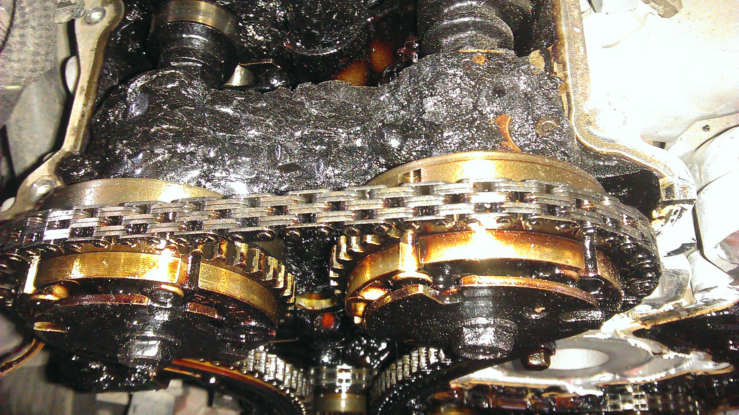

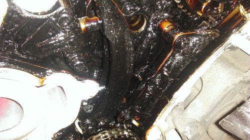

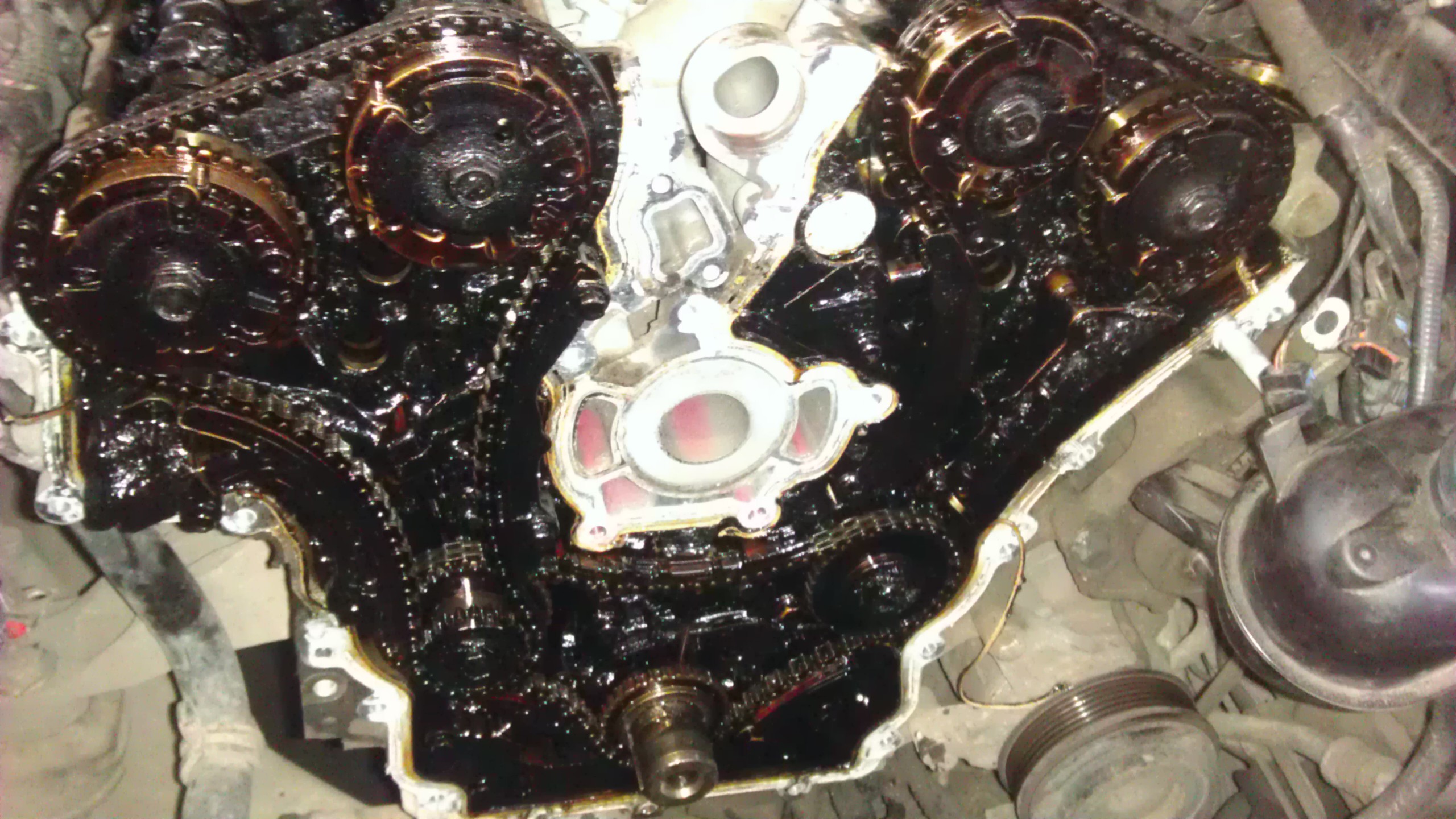

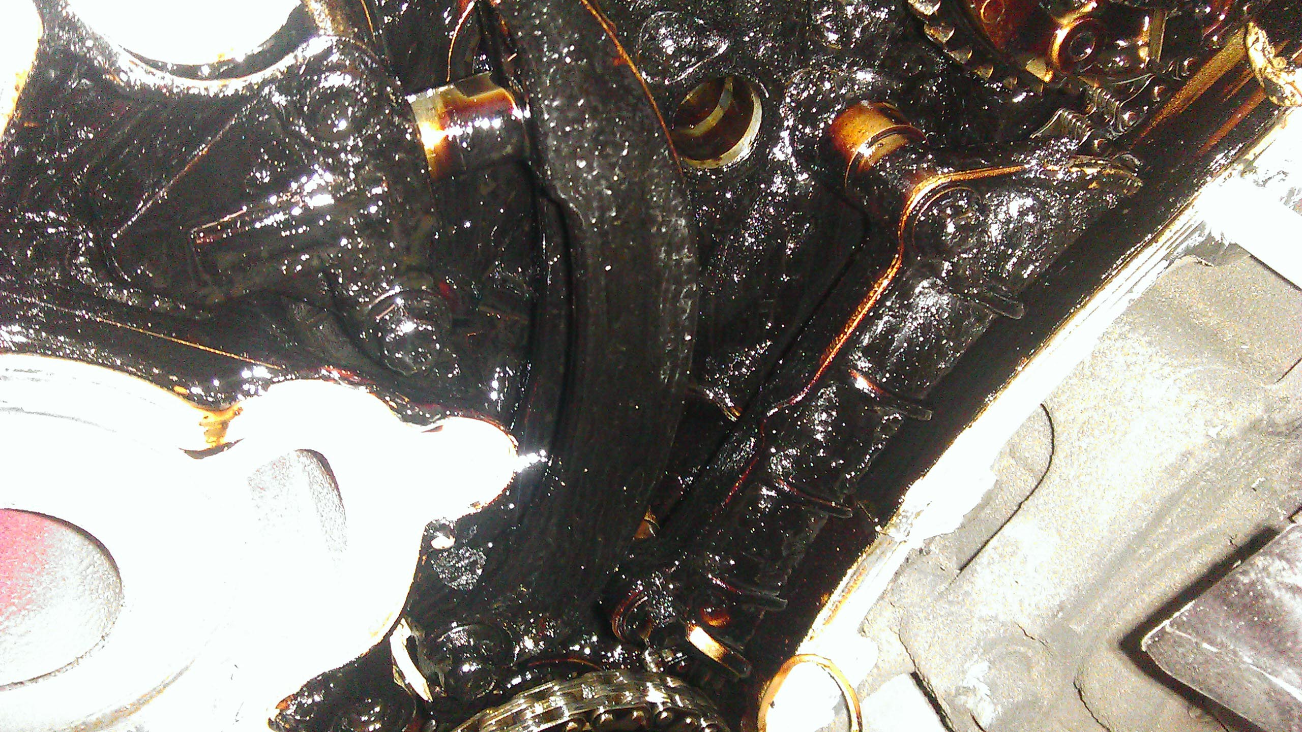

А вот в этот CTS, который я разобрал сегодня, Мажор-авто лил Мобил, судя по бирке:
Симптомы: посторонние звуки из двигателя, чек по рассогласованию положений колена и распредов.
Мотор конструктивно аналогичен той Антаре, только стоит вдоль. Я так понимаю, это какая-то совокупность факторов: хреновый режим эксплуатации, некачественное масло, увеличенный интервал замены (15-20 тыс), обман дилеров (на самом деле не поменяли масло на ТО).
