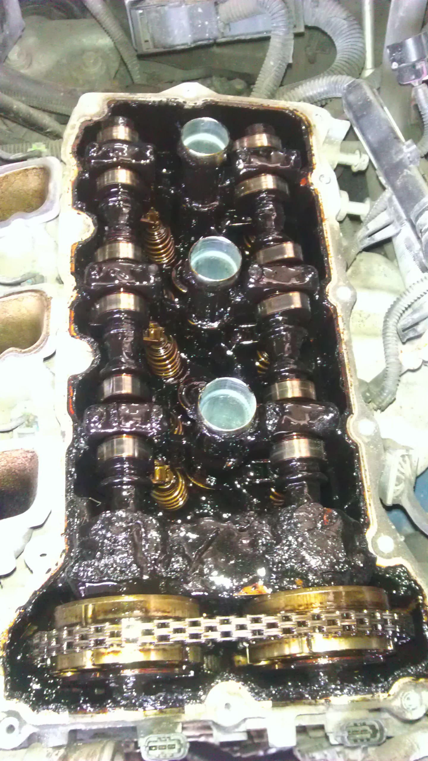

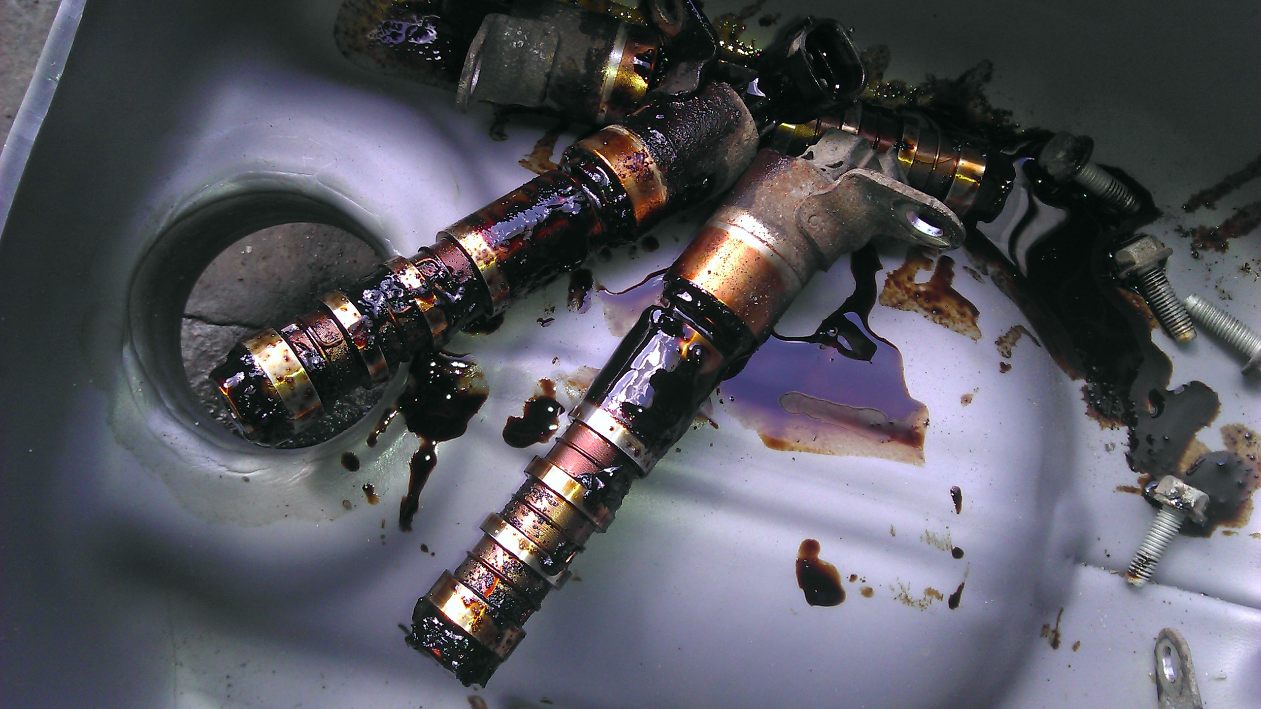

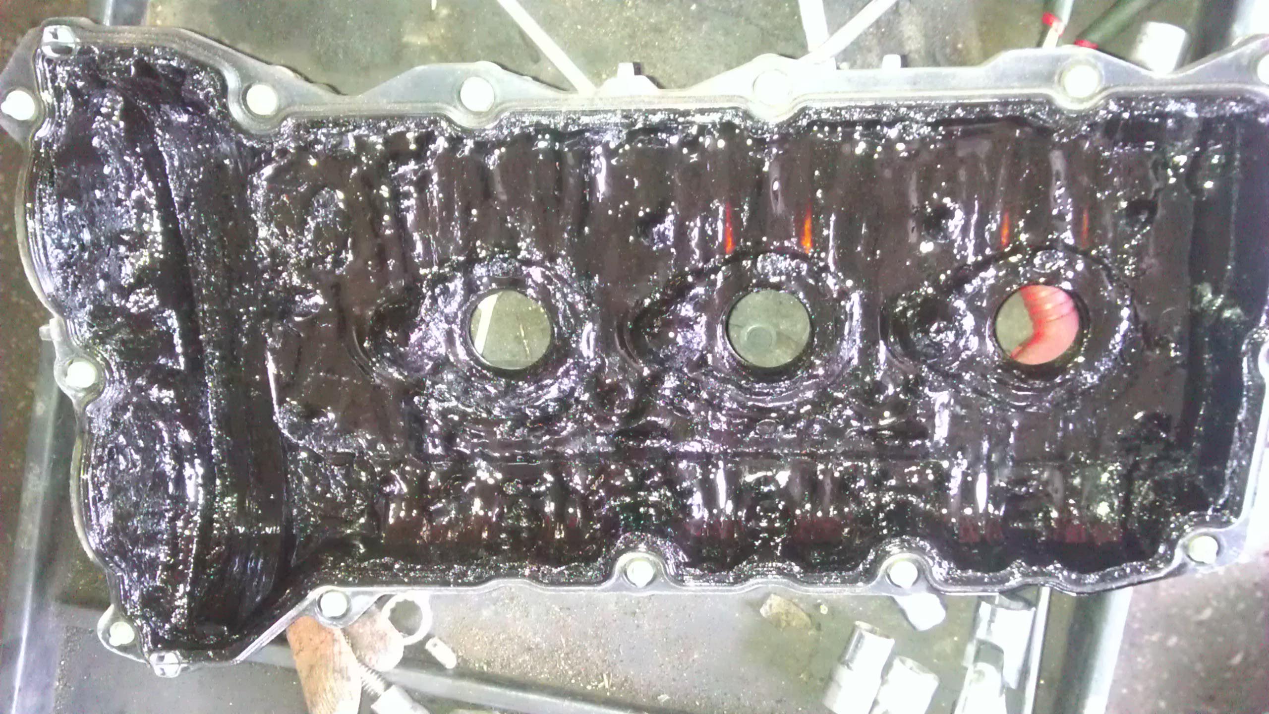

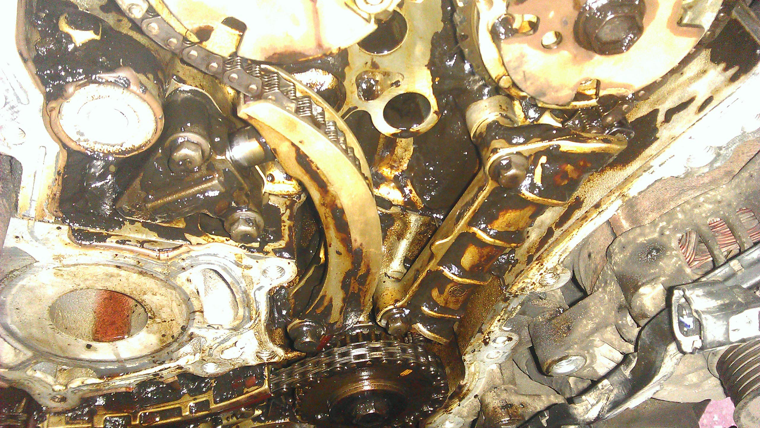

Машина давно уехала, поставил в нее такой же 5.7 от гранда, перекинув различающееся навесное. Зато приехало другое чудо.
Опель-Антара 3.2 2008, обслуживалась, вернее, получала штампики, но не обслуживалась у оф.дилера:
Приехала она поменять цепи, так как проблема с ними на подобных моторах (GM: Опель, Шевроле, Кадиллак 2.8, 3.2, 3.6) известна. Появились посторонние звуки -- меняй цепи. Открыли и увидели.
Клапана фазовращателей, забиты вхлам, естественно, не работали как надо:
Это я уже немного сполоснул цепи, чтобы они хотя бы стали видны:
Мотор удалось спасти, все отмыв, поменяв комплект цепей/натяжителей, прокладок, сегодня завел.
