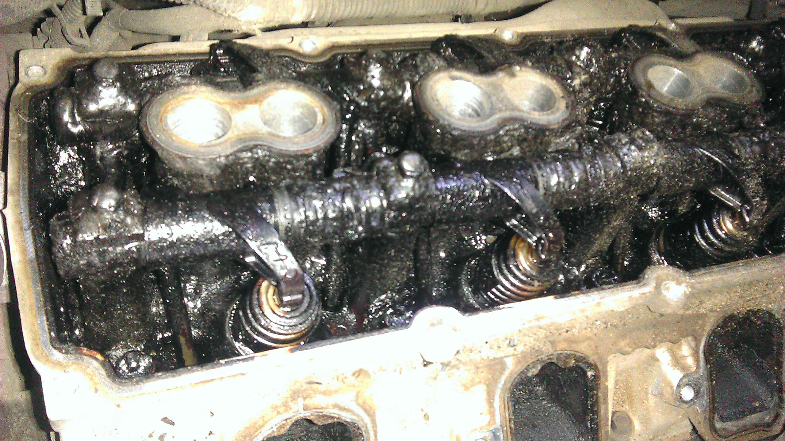

...и температурой двигателя! Иначе можно убить даже неубиваемый мотор ХЕМИ.
Как выглядит кипяченый 5.7:

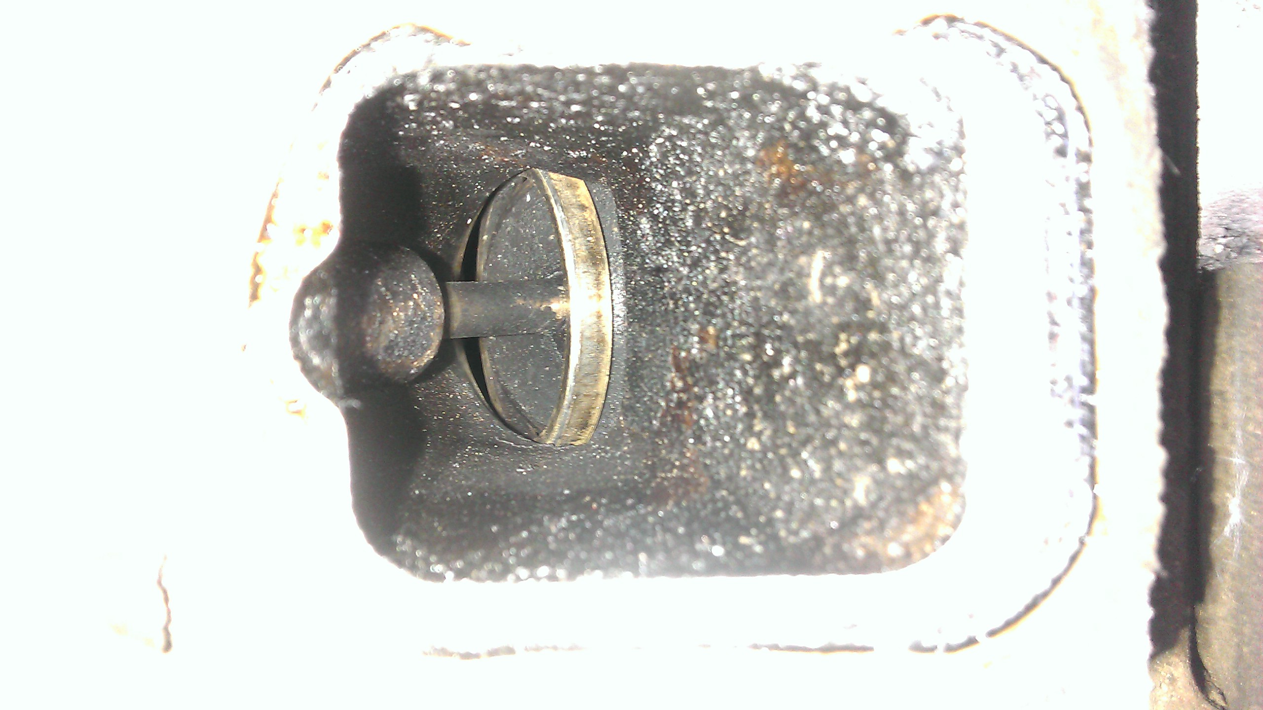

Вывалившиеся седла клапанов:

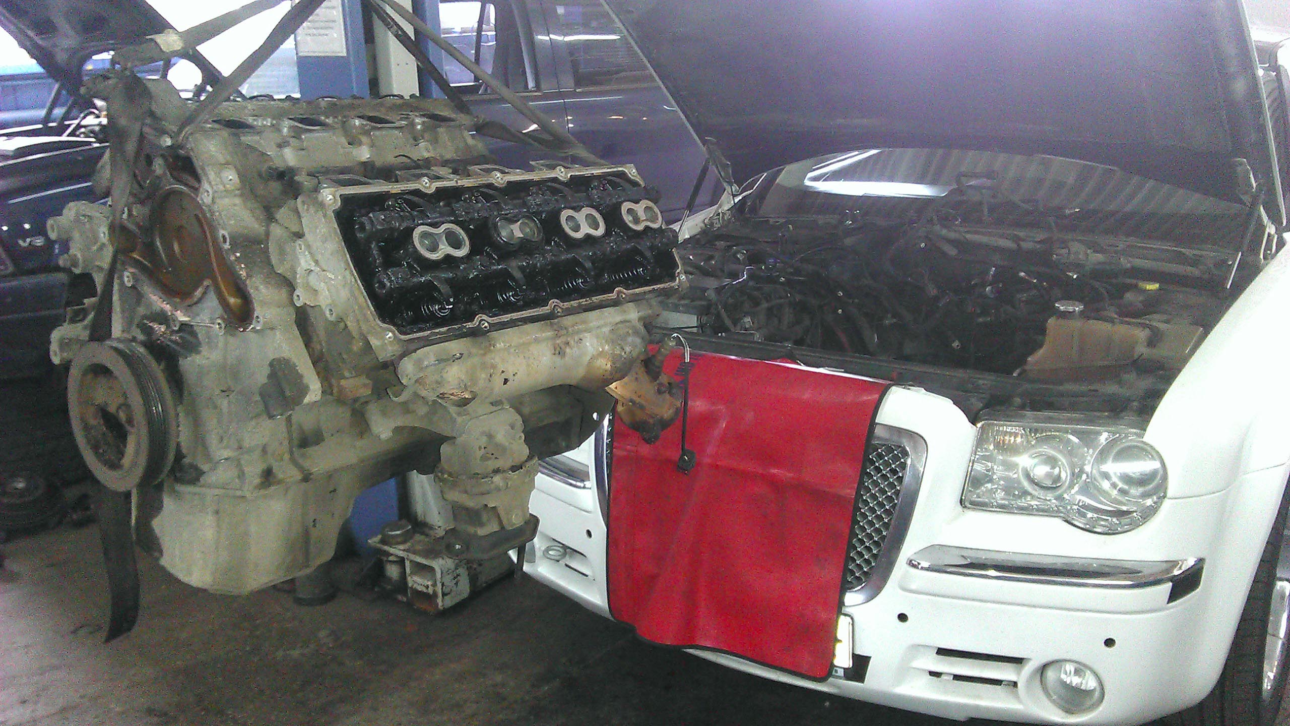

В результате съем мотора:

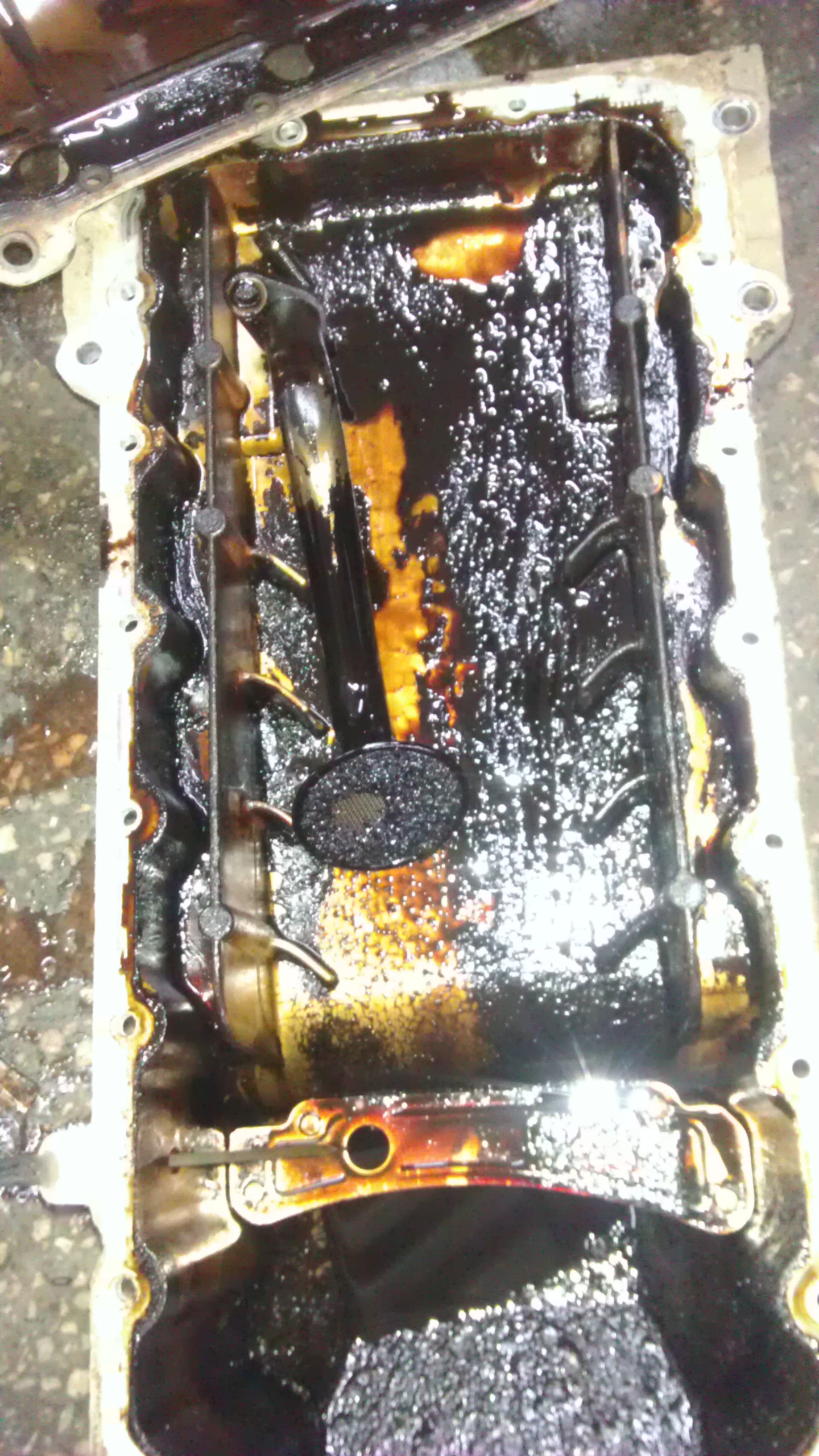

Забитый маслоприемник:

масло какое было? кастрюля ? судя по нагару и говну

на фото похоже что чувак пользовался минералкой или до него кто то это дела !!! причем шуба такая что делали это долго и нудно !

Жесть, тупо забыли что надо масло менять.. тысяч 40-50 без смены прошла походу.

Масло скорее подсолнечное!
27 июля 2013 14:38
Не знаю, но оно было вонючее жуть.

Причем, если машина стоит, то раз в год все равно... Ее жесточайше закипятили, антифриза литра не слилось...
