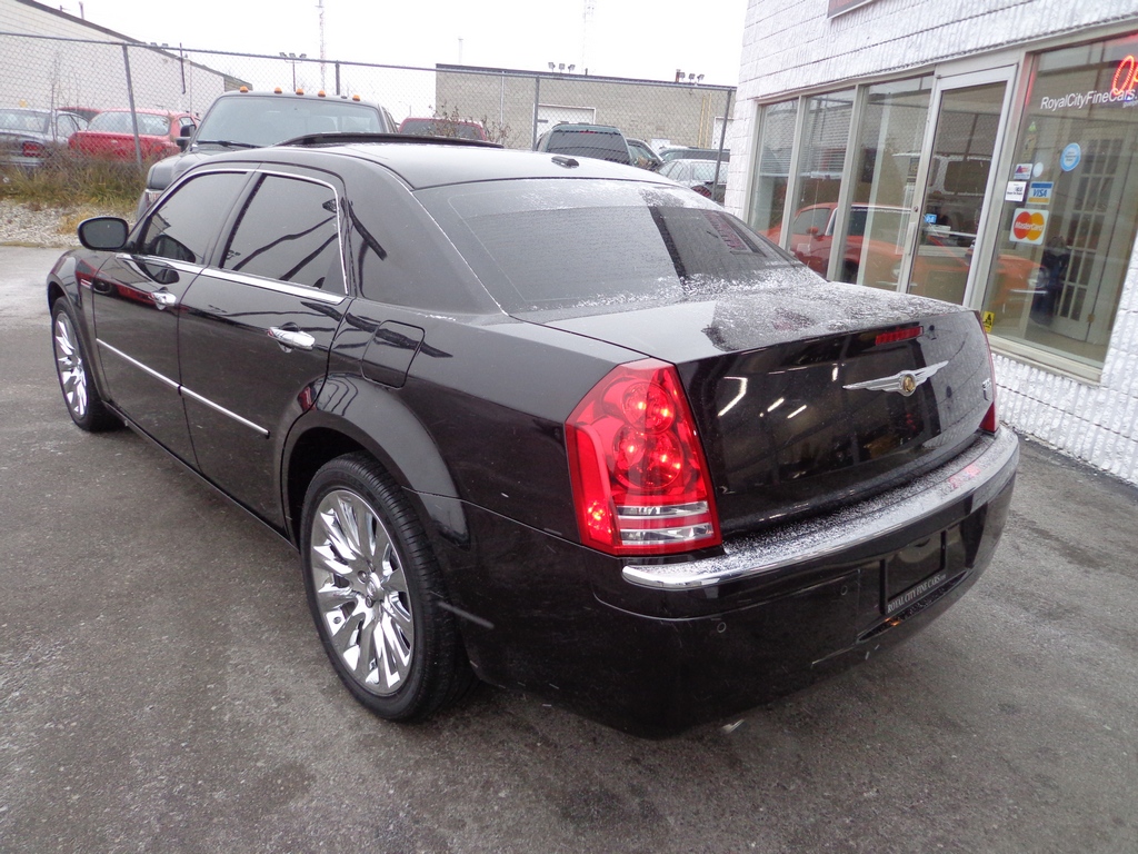

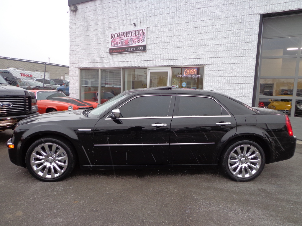

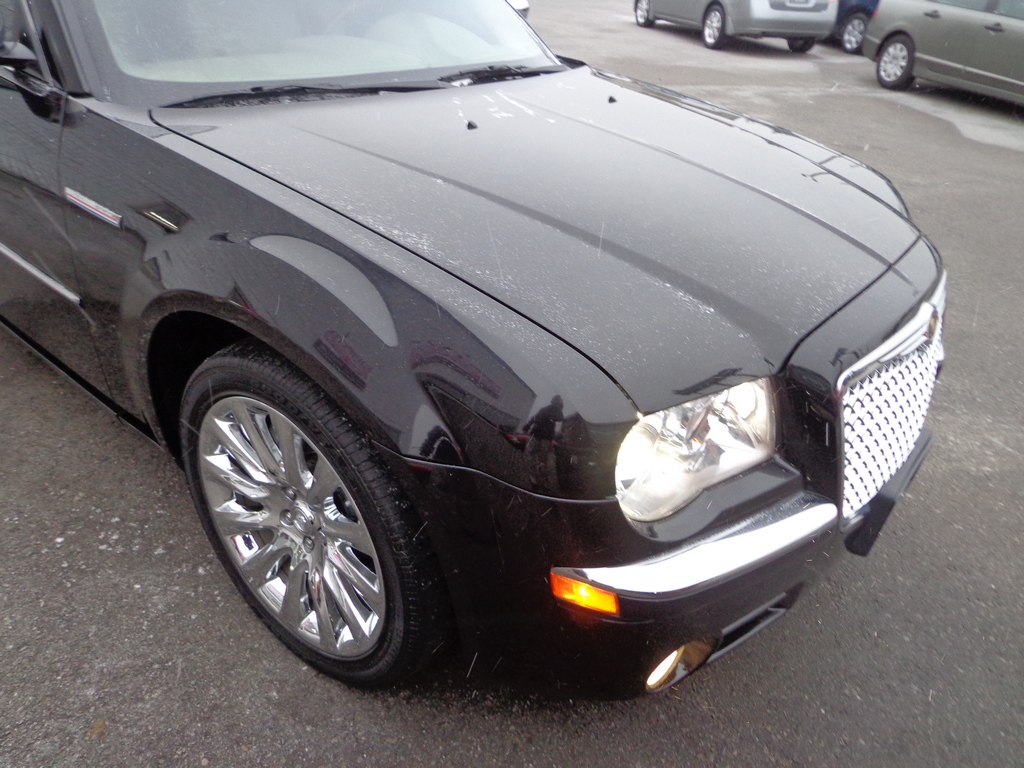

диски стоковые, R20. Поидее, не торчат, если с резиной 245/45. А я хочу, чтобы машина была повыше, ну и помягче, по возможности. Да и пространство в арке немного заполнит резина. Но нехочу торчания резины из под брызговиков наружу.
На этой машине мои будущие диски. Тут резина 245/45. Интересно, а как будет с 255/45?

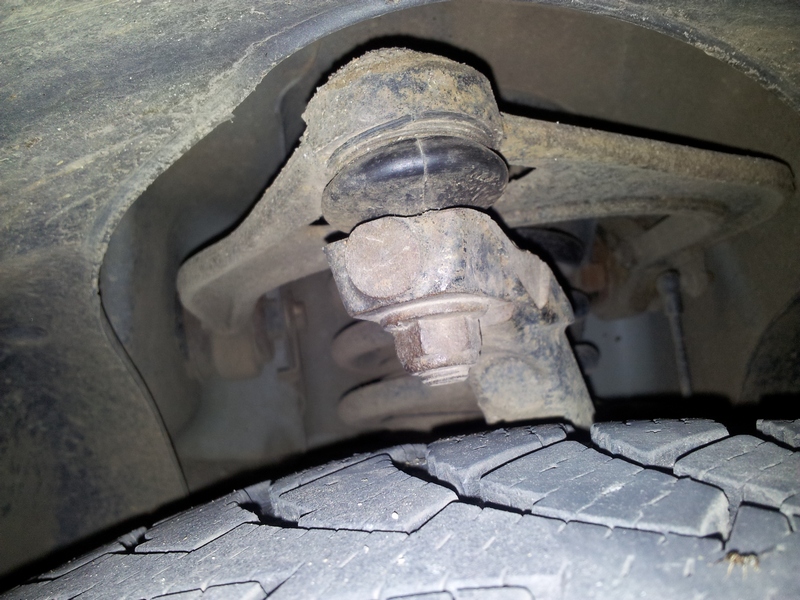

Я сфотал свою шаровую. Посмотри, у тебя тоже такая? Если да, то поидее и мне все должно влезть безпроблем?
Цитирую http://my.auto.ru/review/4020260/
Внимание! замены авторезины!
18 января 2013, 21:35
Считаю нужным обратить внимание на одну деталь, которую выявил при смене летней резины на зимнюю. авто комплектуется покрышками 245/45 R20. Долго выбирая этот типоразмер, набрал дилеру и поинтересовался на счёт замены. На что получил ответ, что со свистом войдут 245/50 R20. А вот тут то и образовался прикол: Эти шины всего на 1см больше по наружному радиусу и вроде бы всё ничего, да вот при замене передних колёс покрышки упёрлись в элемент подвески(верхний рычаг) находясь на подъёмнике, который при стандартной резине находится от неё на том же 1 см. Он отчётливо виден и прощупывается над передним колесом по внутренней кромке. Так что если вы хотите сменить типоразмер, то обязательно ориентируйтесь на внешний диаметр колеса. Кто бы знал, что оно упрётся не в крыло, а в рычаг!

3 июня 2013 12:13
Да.У меня точно такая.Они бывают двух видов:первый-как на фото.Там в самом пальце внутри под шестигранник для затяжки и откручивания ее.И второй вид-когда после резьбы идет удлинение в виде шестигранника.При втором случае надо этот палец срезать.У меня до шаровой пару мм,но за два сезона нигде ничего не цепляло.Только один раз-когда попал в грязь.Оно по кругу срезало лишнюю грязь.

Чебурашка,
интересно, а состояние передних пружин (может просевшие) влияет на положение этой шаровой, о которую цепляет шина? Тоесть, если у меня просевший передок, то есть ли вероятность того, что моя шаровая будет цеплять за шину 245/50?
