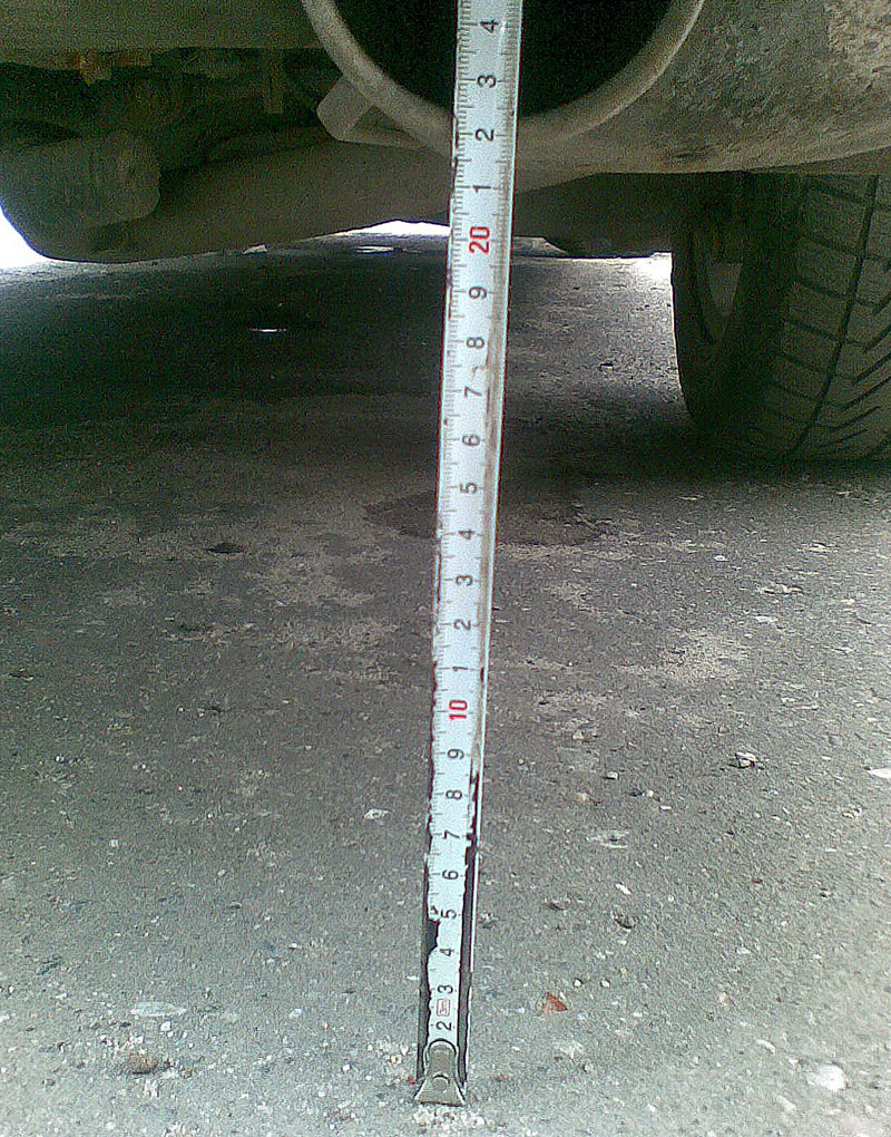

yury,
22см до нижнего края выхлопной трубы, но когда из машины выходил вода было на 4-5 см ниже края двери, может глубину самую проехал и остановился уже где помельче было

yury,
Вот до дому доехал - зафиксировал документально 22 см до трубы.
