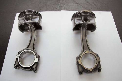

Разговаривал с мотористом,у него было два случая ремонта дизеля после гидроудара.В обоих случаях гнуло( только в одном цилиндре)шатун и поршень разок пришлось поменять. .Коленвал и клапаны не пострадали.

Судя по тому, что нет компресси во всех цилиндрах, но коленвал проворачивается, делаем вывод, что из повреждений, будут гнуты только шатуны (нет компрессии, из-за того, что гнут шатун, поршень не доходит до ВМТ).
Надеюсь даже поршни и все остальное будет цело.
НО, если я не ошибаюсь, в этом движке поршни идут вместе с шатунами. Если я окажусь прав и будут целы головки и коленвал, то нахер все эти контрактные движки утилиты. Надо ремонтировать свой. Менять поршневую с шатунами, вкладыши, прокладки и в путь. Да, это не дешево, но свое и с гарантией. Выводы можно сделать только после разборки/дефектовки.
