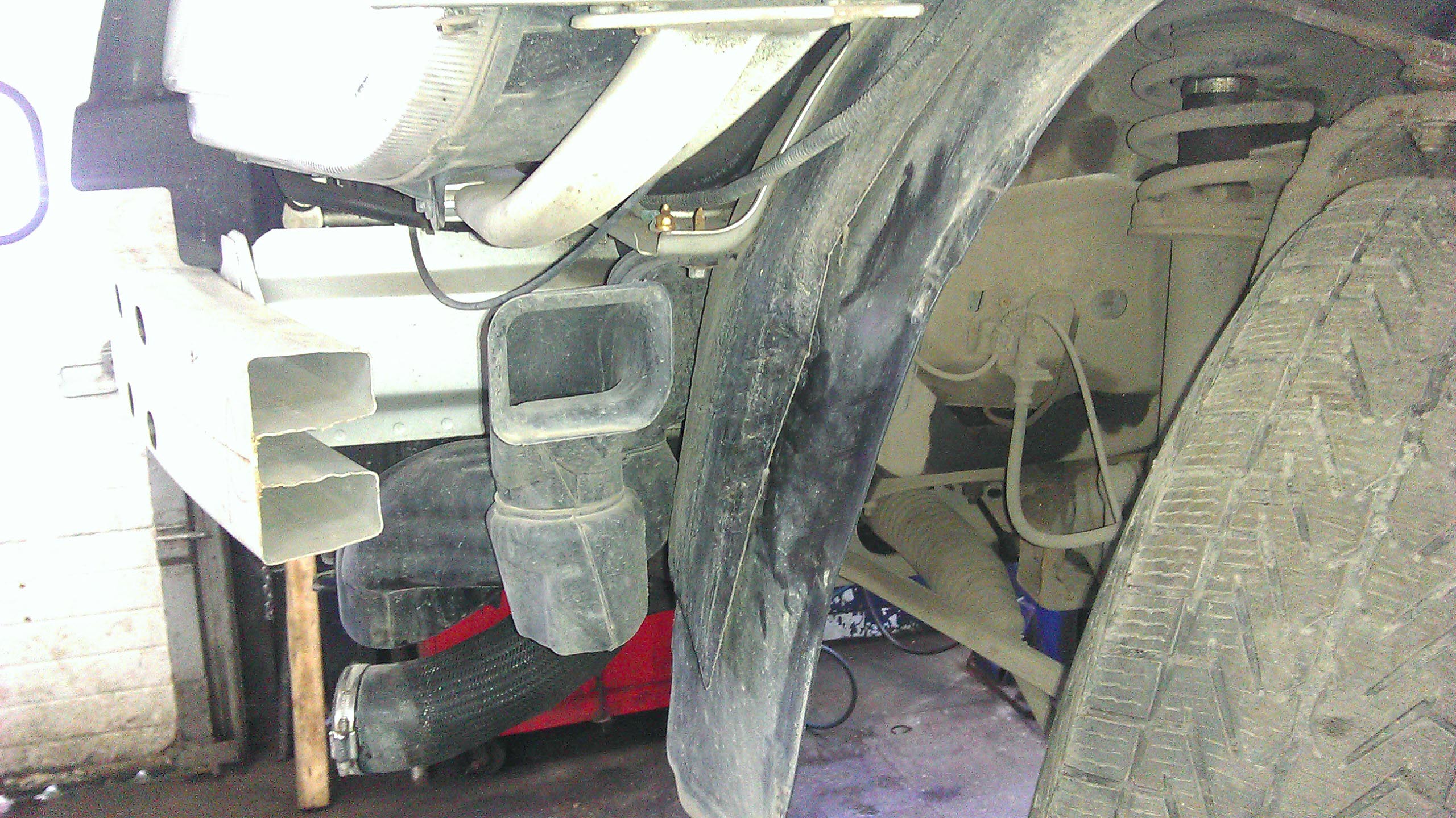

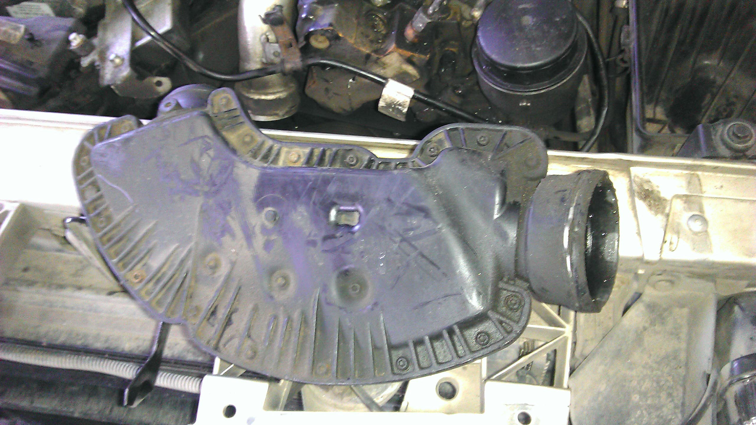

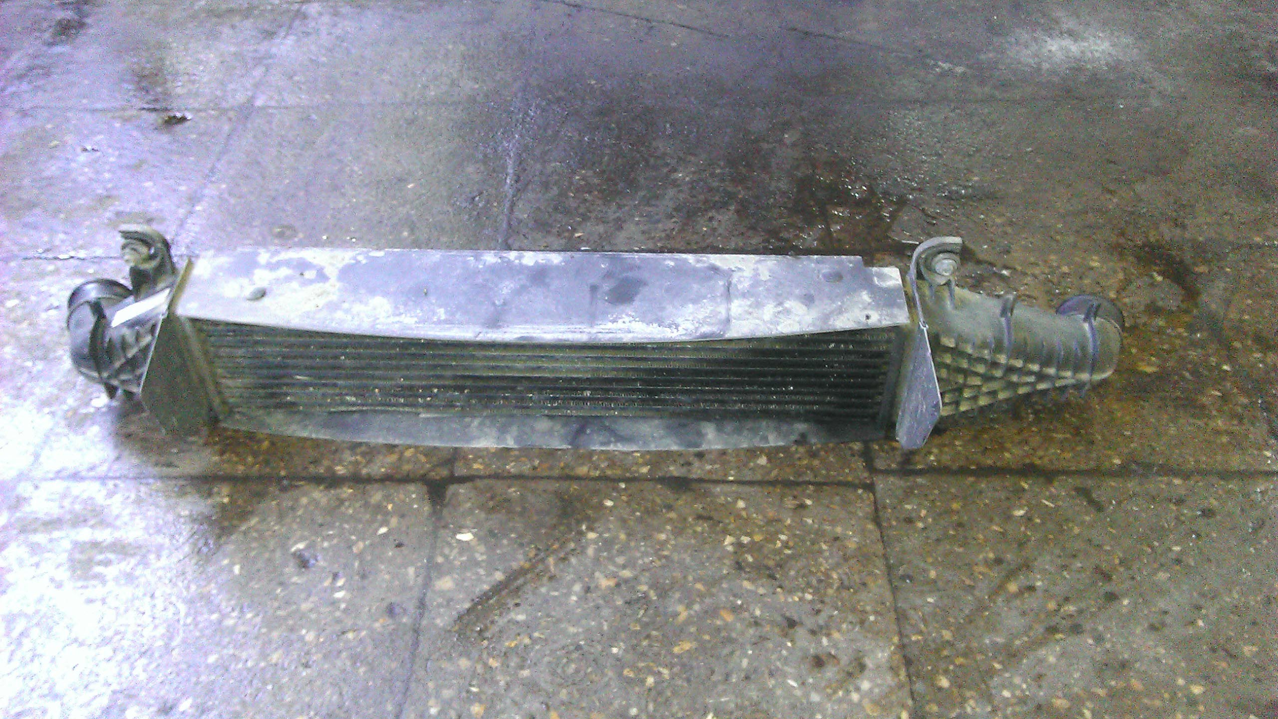

Ну что могу сказать. Танк заведен, просушен, обслужен.
Я не знаю, как делал диагностику автолайт, но, факты говорят следующее. Судя по сохраненным ошибкам, которые мне показал Старскан, они вывернули 3 свечи накала из 6 (или хотя бы сдергивали с них фишки), которые наверное смогли выкрутить, или захотели, потому как именно они с относительно свободным доступом.
Аккум был посажен почти в ноль.
Сверху впускная система вся мокрая.
Далее я выкрутил все свечки, снял нижний пластик и сдернул трубопроводы с интеркулера. Воду с пола потом пришлось сгонять.=)
Далее отключил бензонасос и когда начал крутить стартером, из горшков фонтанами пошла вода. Как они так с водой меряли чего, я не знаю опять же.
Дальше продув, замер -- двиг механически живой.
Закручиваю обратно свечи, подключаю насос, завожу со снятым патрубком интеркулера, чтоб опять воды не хапанул -- завелся.
Дальше ясно, что всю систему снимать и продувать.
Вот интеркулер:
Улитка ака резонатор системы впуска, ес-но, тоже полна воды:
А вот собственно, воздухозаборник, вид при снятом бампере:
То есть до него было воды...
