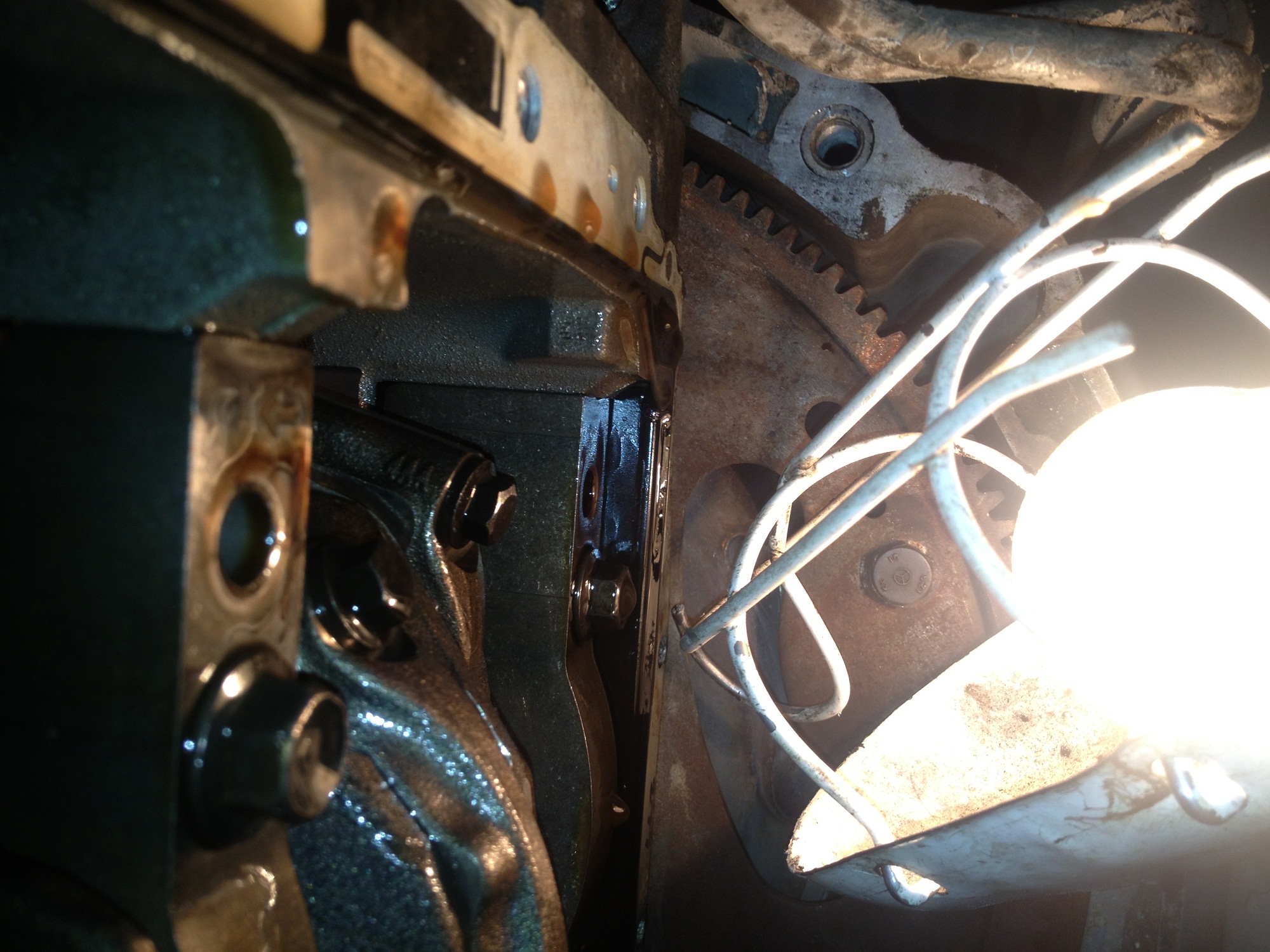

вчера ездил к официалам, сделал видео для моторшопа, оплатили замену двигла и получили на руки акты..
сегодня пришел ответ из Москвы:
"послушали в москве.... вот ответ, орфография чуть-чуть изменена.
"Дилеры" д******** .Скажи им пускай снимают коробку и нормально ставят пыльник коробки.У них болты крепления бублика трут по пыльнику который стоит между двс и акпп.
по звука сам послушай.это не стук"

delf66,
по звуку не похоже на КШМ и не ГРМ . При изменении оборотов звук не меняется похоже ... Компрессию мерили ???
27 мая 2013 15:28
Сообщение #144
delf66,
Да по-ходу так и есть, маховик цепляет за защиту. Откройте лючок, через который откручивается бублик и посмотрите, должны быть риски, или видно, где оно там торчит.

yury,
Ну за эту плоскую хрень, что между двиглом и коробкой. На грандах у нас постоянно она мозги делает.
Цитата: yury
По интернету стук определять не благодарное дело.
Согласен, но тут вроде отчетливо именно такой звук, когда согнули эту пластину и она трет об маховик.

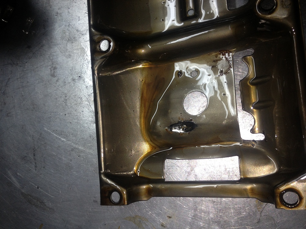

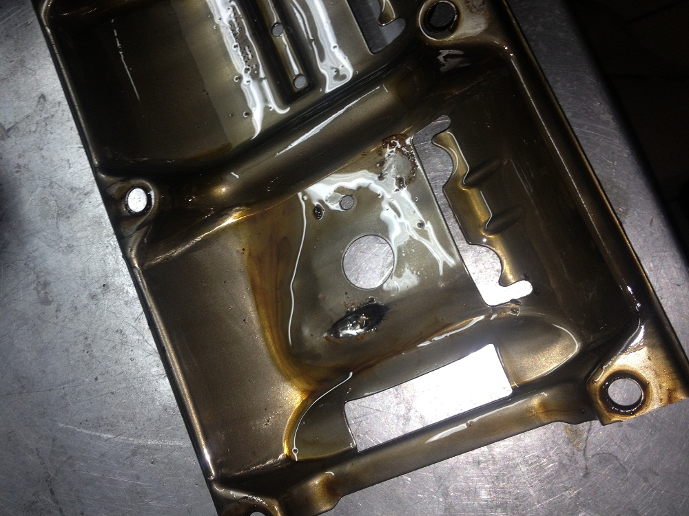

разобрались со стуком мотора, оказалось что постель маслоприемника была погнута (но поддон при этом целый), в результате чего болт крепления шатунного вкладыша бил по постели.
вчера двигатель собрали (постель маслоприемника взяли со старого двигателя), троил он из-за отсутствия прокладки ЕГР, компрессия в норме. Сегодня поеду забирать, так что личные впечатления будут позже

delf66,
Вот видишь ,все налаживается.Главное здоровье,а железа(как кстати любит говорить мой папа)на наш век хватит.
С маслоприемником-обычное дело и стук этот легко диагностировать.Такое ощущение,что лупит прям в поддон.А резинка егр-это золотые руки и мозги спецов,хотя ,ясен пень,парни старались....

delf66,
поддон был реально погнут, поэтому его поменяли, тоесть сделали товарный вид, а на постель не обратили внимание и ее оставили гнутой. Возможно при ручной прокрутке двигателя стук не слышен был.
Это все фигня и возможно все будет работать ОК. Но вот давление в двигателе и компрессию рекомендую проверить, так для самоуспокоения.
