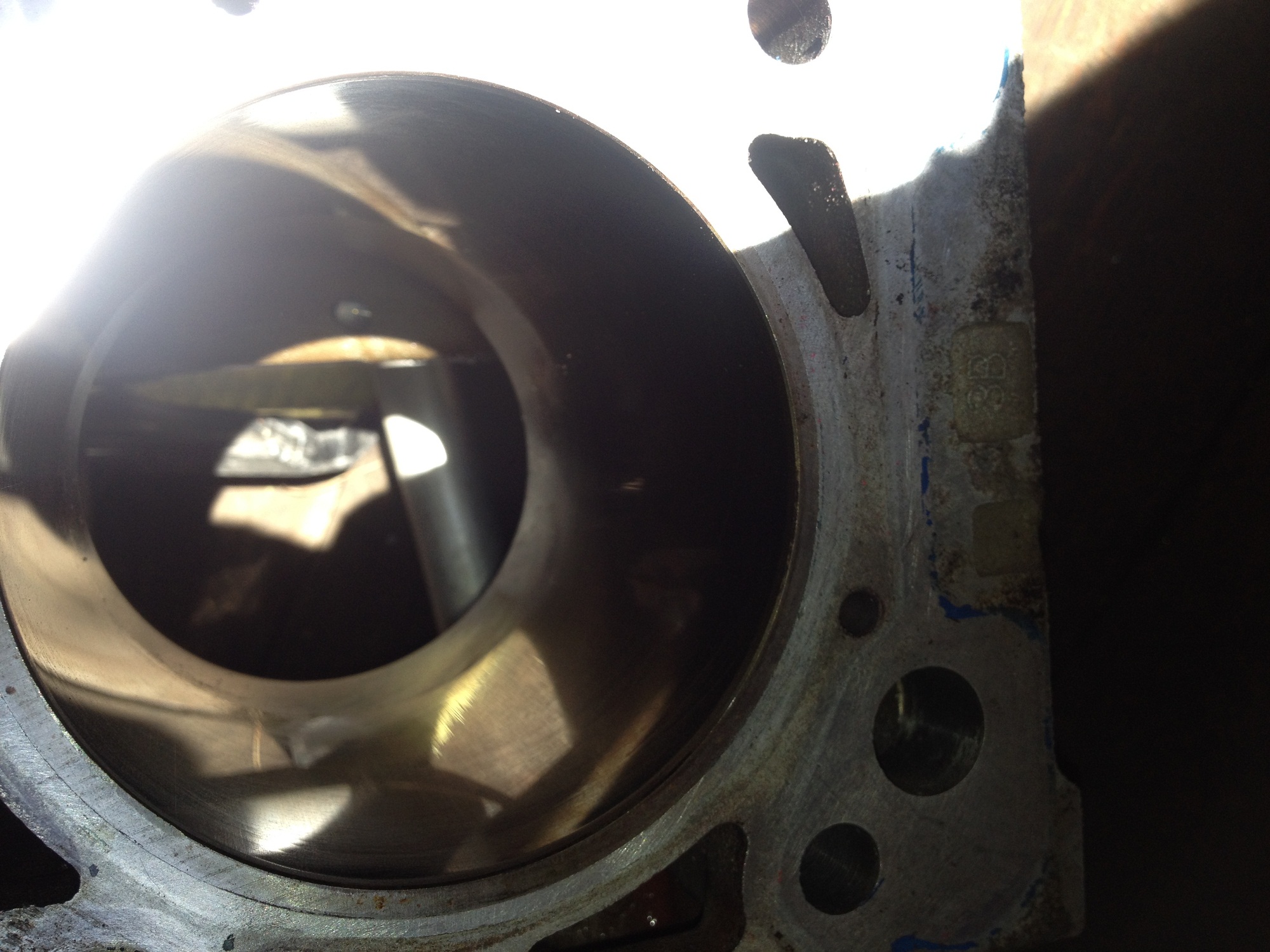

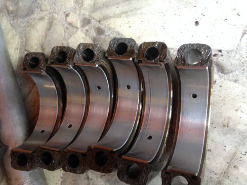

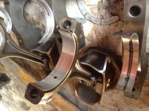

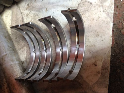

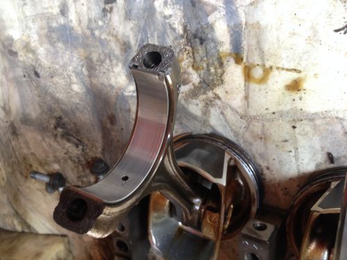

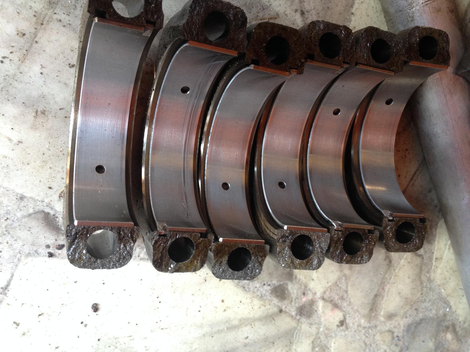

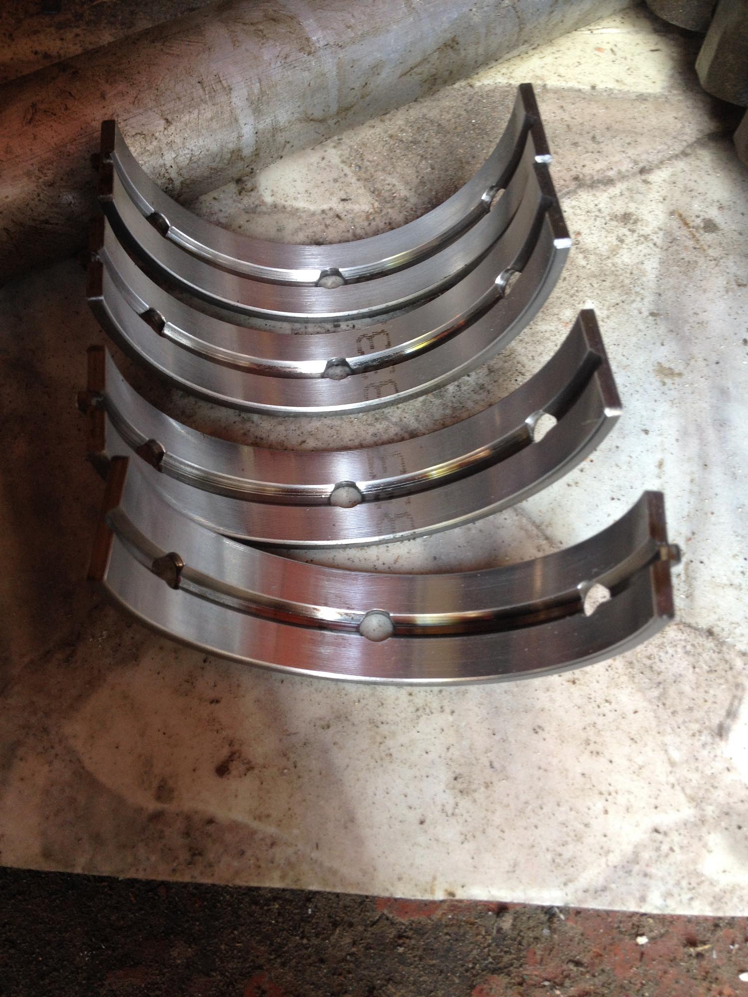

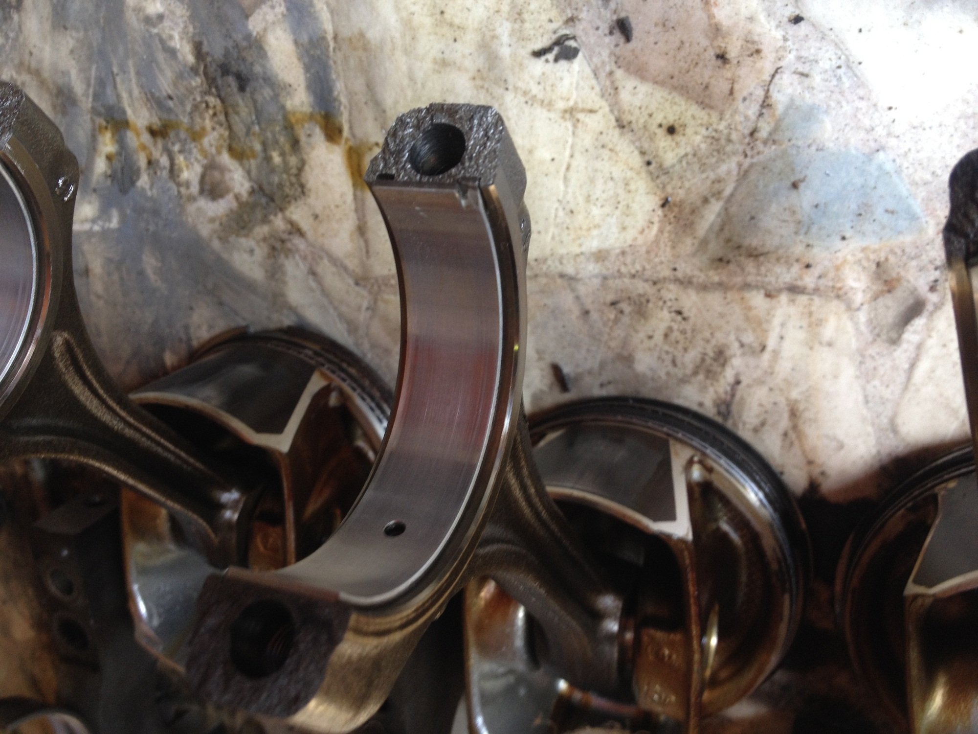

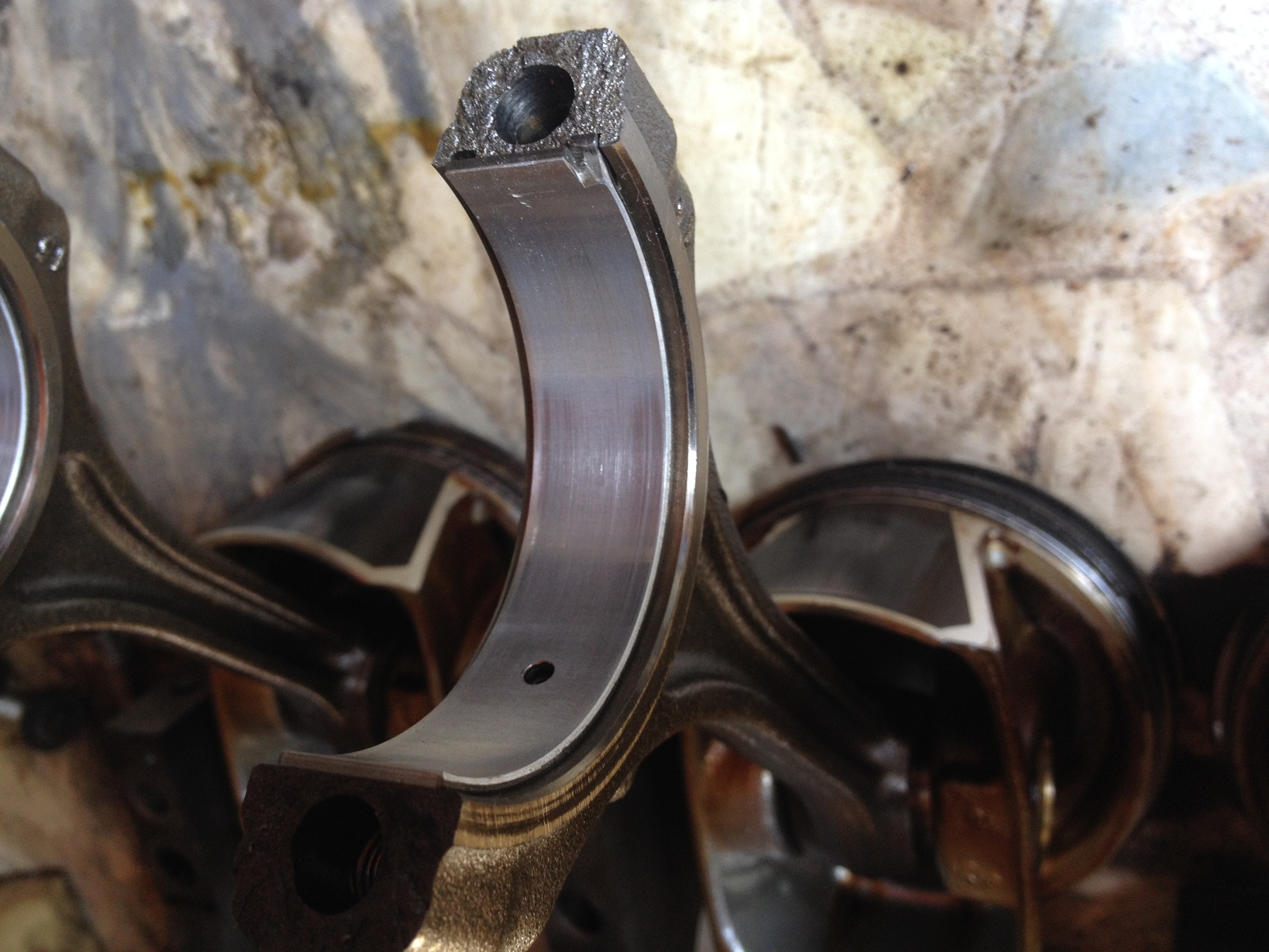

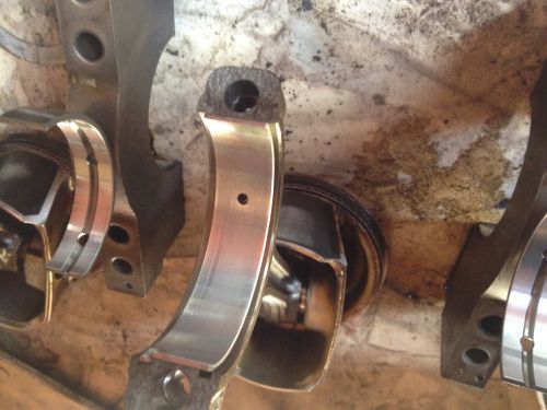

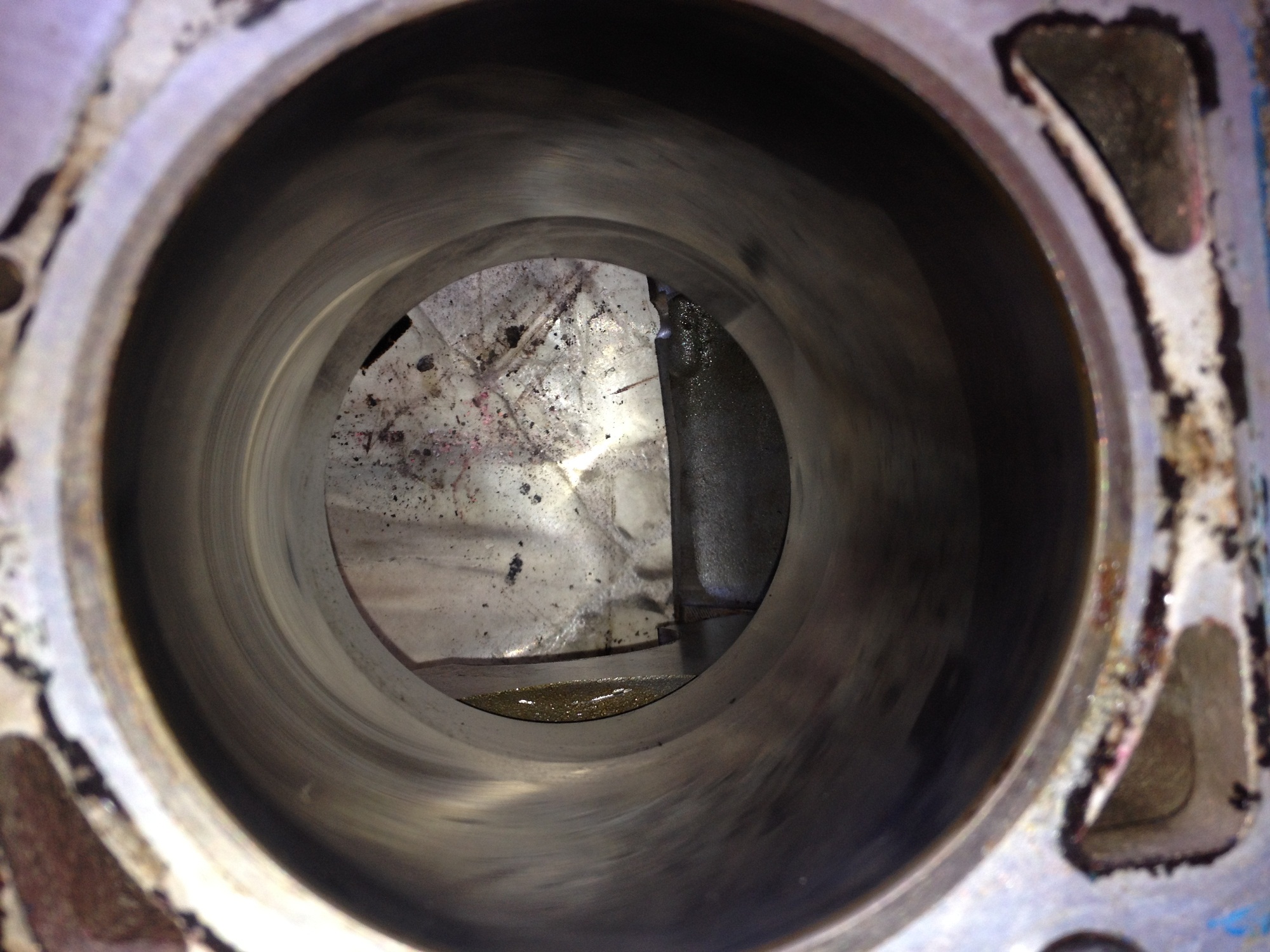

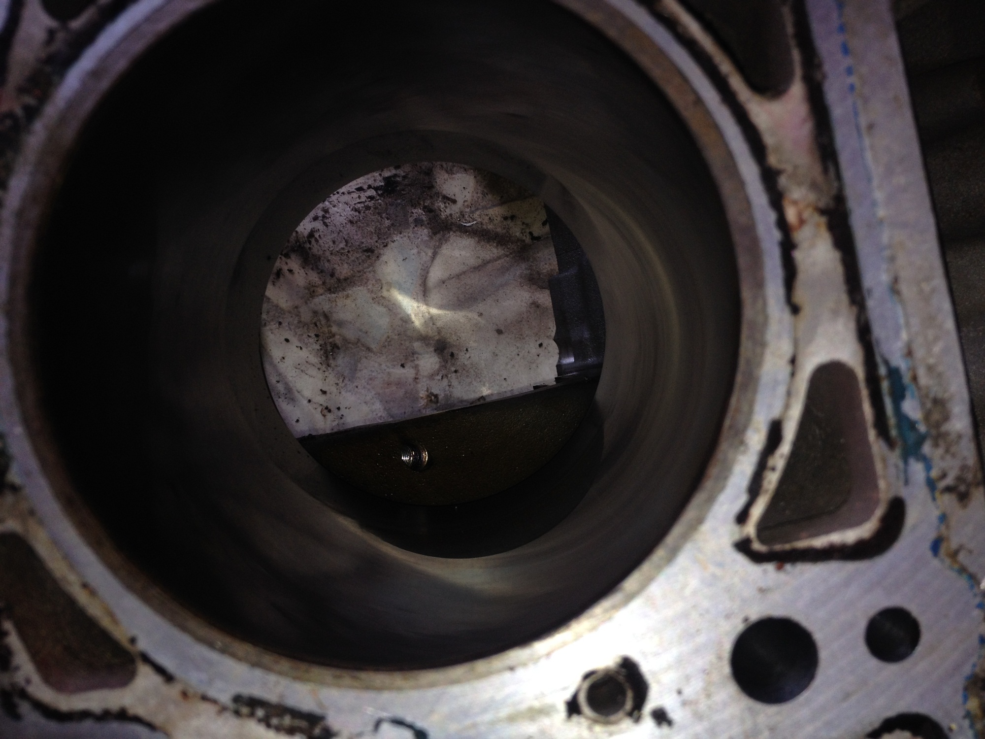

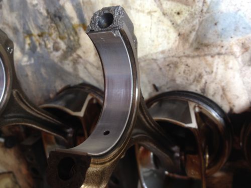

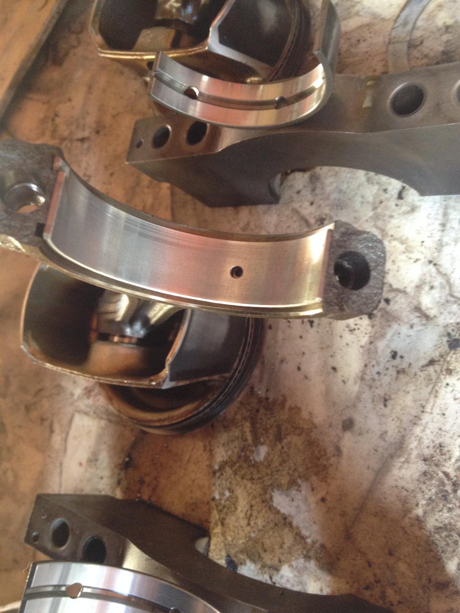

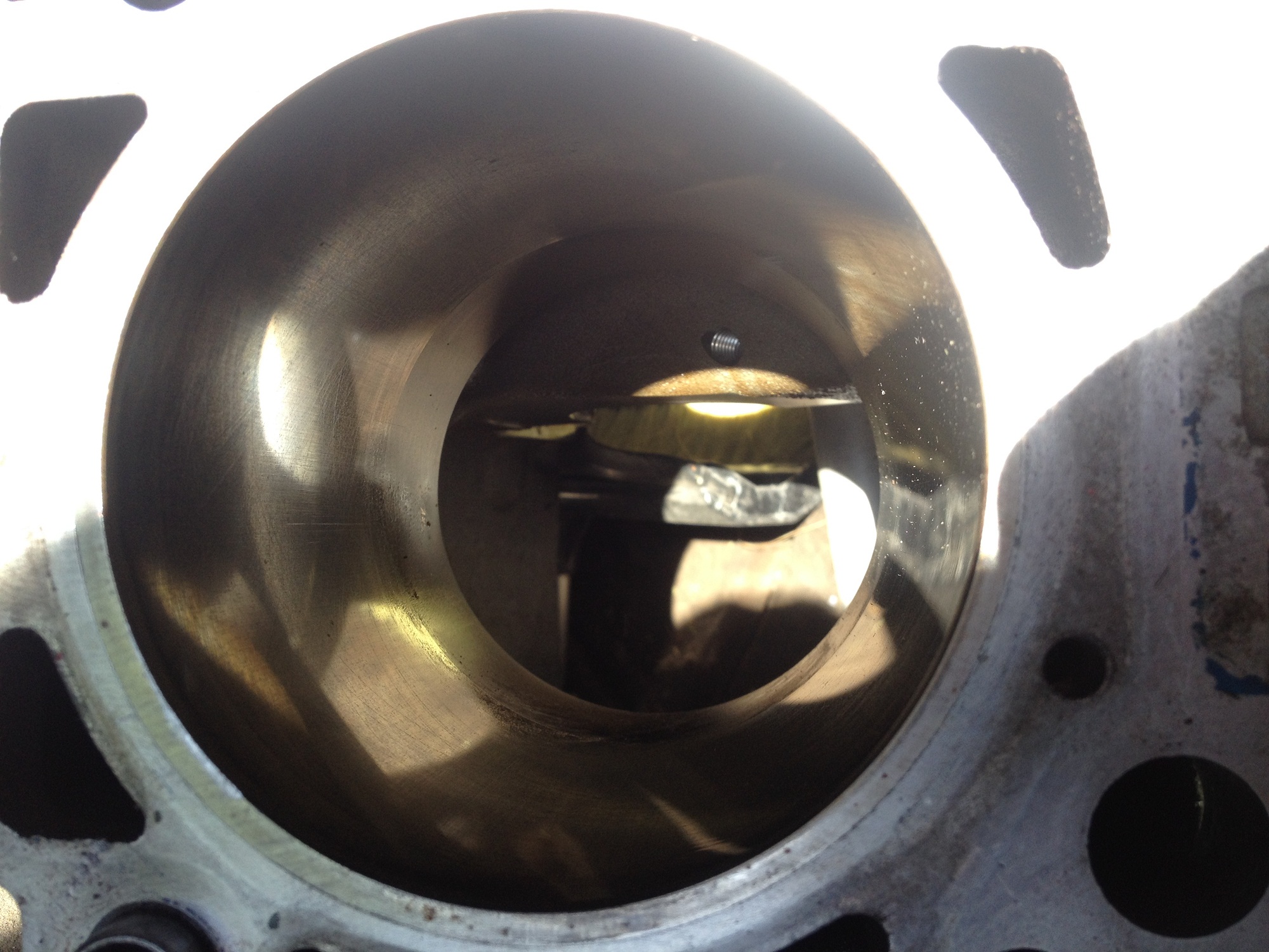

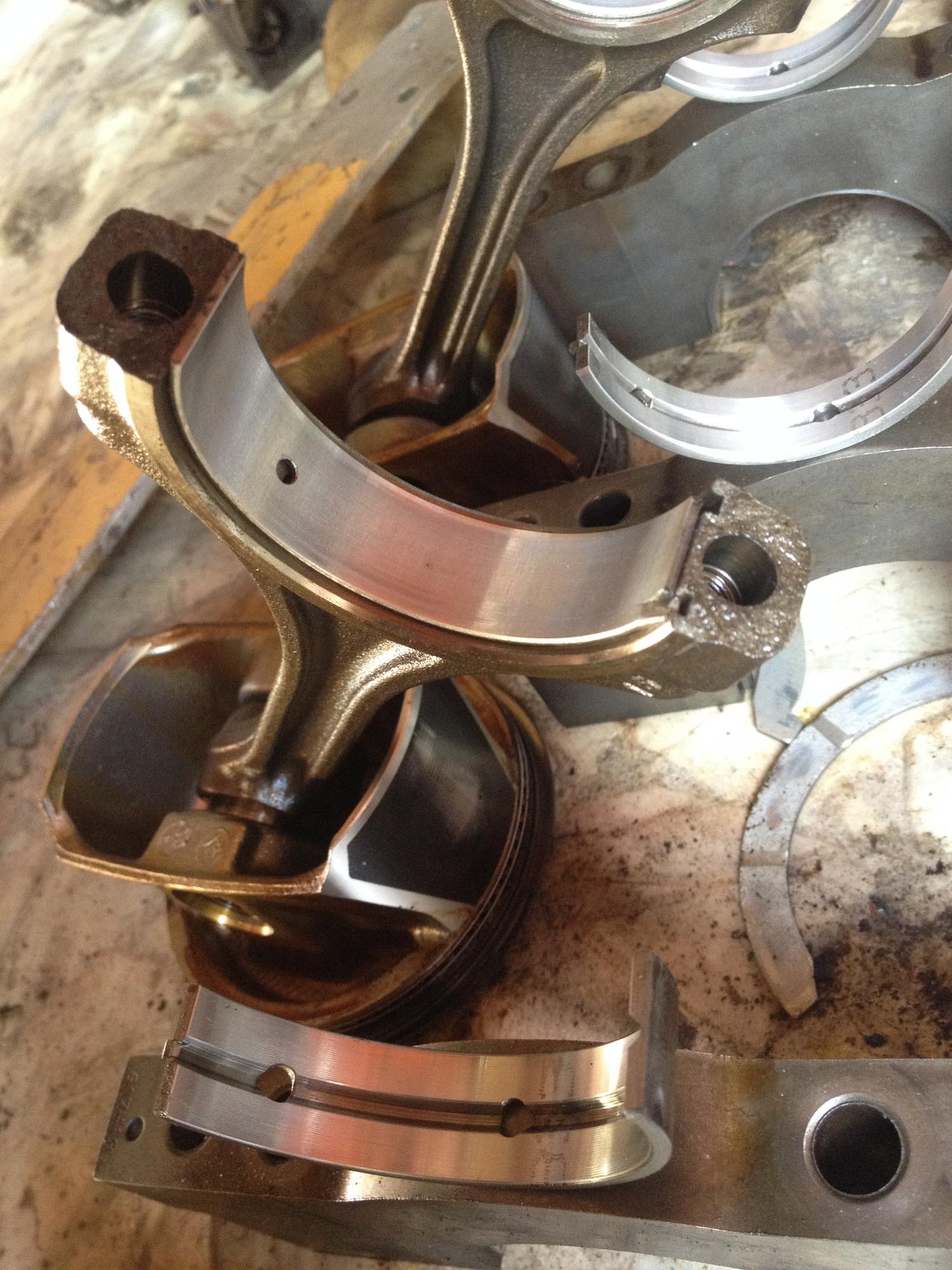

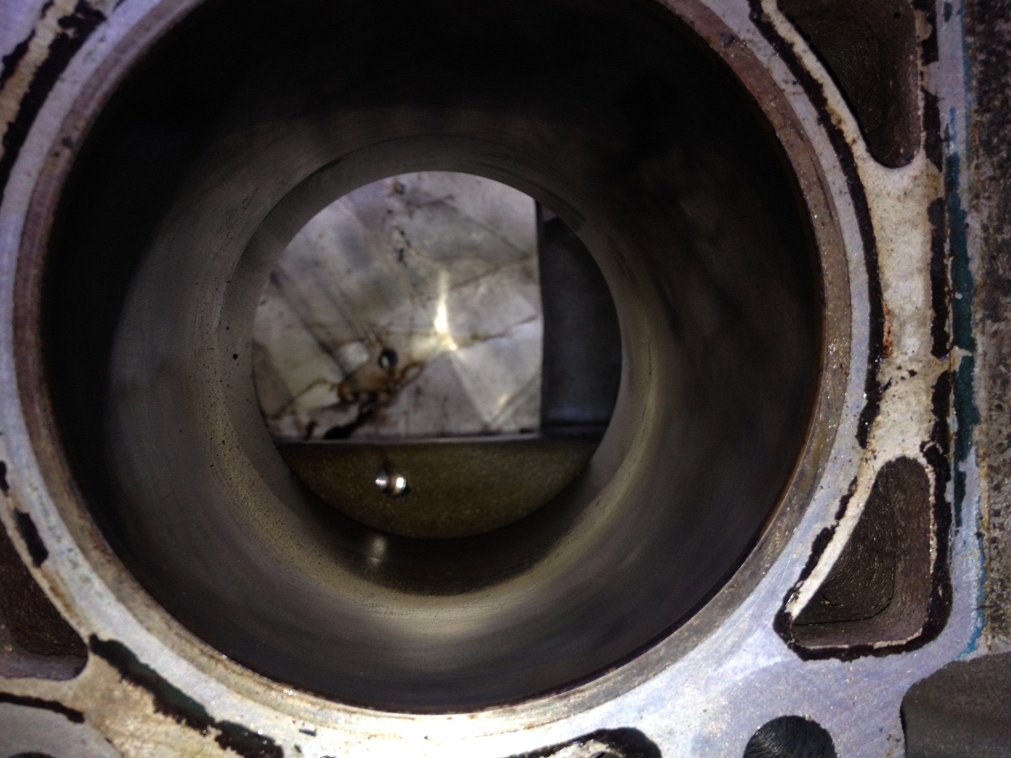

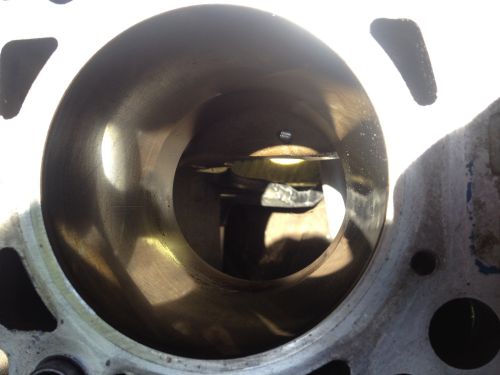

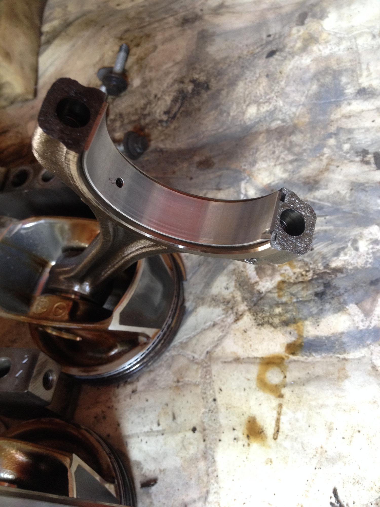

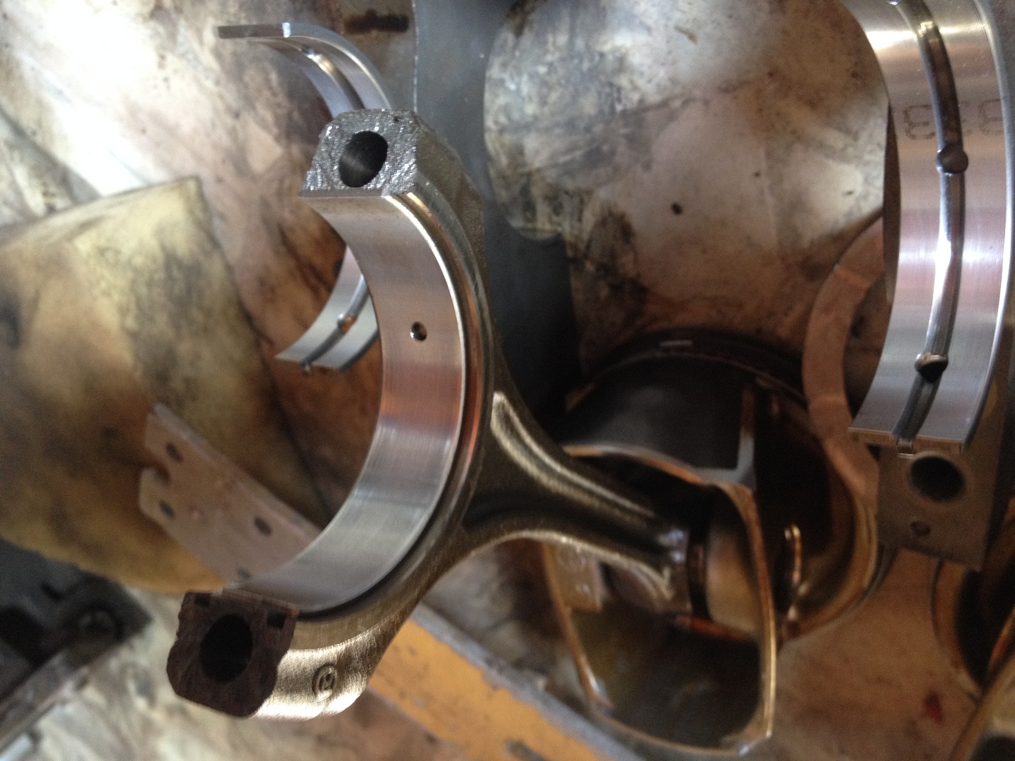

Решил я сделать столик из старого двигателя, приехал в гараж, разобрал блок. Напомню что официалы при диагностике сказали что имеется стук в районе колен, но при разборе не нашел ничего криминального, за исключением одного вкладыша, фото прилагаются:
колено без видимых повреждений и выработки
уважаемые камрады какие мысли по состоянию двигуна?

delf66,не хватает фотографии шестого цилиндра)))))
если не секрет - с какой целью?
там все идентично, все цилинры в отличном состоянии))
по поводу цели.. хз, пофлудить)) просто ожидал увидеть повреждения, а их вроде как нет, может я ошибаюсь и просто их не вижу.
так же может кому блок / колено / поршня нужны.
19 мая 2014 09:09
Сообщение #230
По фото невозможно указать точный вердикт, т.к. надо все обмерять, но можно сказать, что двигатель можно было отремонтировать малой кровью.
П/С. Необходима фотка шатунной шейки коленвала, которая с задранным вкладышем на фото контактировала
визуально проблем с шейками нет, буду в гараже еще раз внимательно посмотрю и сделаю фото)
