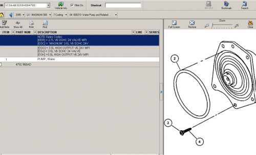

кто нибудь может подсказать по поводу помпы на двигатели до и с 2007гв?
по программе насосы ОЖ одинаковые что 2004г что 2008г !!!

delf66,
пожалуйста ! правда зачем они картинки разные нарисовали )))

на всякий случай сравнил помпы воочию - снятую с контрактного двигателя и снятую с моего старого двигателя еще зимой - помпы один в один.
