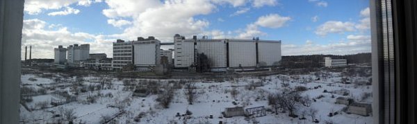

Вроде такого режима нет , но окна как то регулируются , у меня была такая же проблема (появилась через два года после установки) , я вызвал человека с этой фирмы , он чего то там шаманил специальным ключиком и дуть перестало . Весёленький видон из окна . laughing
28 декабря 2010 14:26
Сообщений: 12876
besheniy,
хахахахах
дааа вид что надо )))
ещё с этого говна столько пыли летит... что аж ппц... машину днём помыл... вечером уже слой этой хрени от зерна и комбикорма.
вот я и думаю, что они там шаманят!? там несколько винтиков, какие то под крестовую отвертку, какие то под шестигранники.
интересно что и куда крутить!? :)

Серега уплотнитель поменяешь сам за 5 сек, только купи его. А огородик у тебя ничего так под окошком biggrin

ну да)))) один большой мой такой огородик ))))
мы свой огородик соседям отдали, у них дачи нет, пущай тут выращивают )))

Огородик - прям Марихуанный какой-то :)

Саш прикольно было в детстве часов в 12 ночи когда гуляли летом... ну эт лет по 10 нам было... вот мы знали у кого что растёт ))) хы...
вишня, клубника... за домом было сразу несколько кранов с водой... где помыть добычу... в общем веселуха )))
ну и в прятки там играть было не дурно :)))
это сейчас видон мрачный, а летом там всё зелено и теплиц много, их на зиму разбирают, дабы снегом не примяло.
так что летом обязательно сфоткаю )))

А вид у Сереги действительно хороший... Underground Industrial Zone
