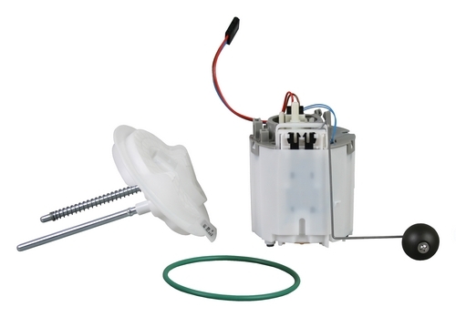

Форумчане, выручайте, умер топливный насос. Все описанные на сайте варианты диагностики и реанимации были проделаны. Насос не подает признаков жизни при подключении на прямую, надеюсь, что проблема только в нем. Где можно купить? В инете грустно есть только на сайте «евродетали.рф», но это может займет большего времени, которое я хочу затратить на поиск и доставку. Сделал заявку в «автолайт», в машине лежала карта, видно там обслуживалась, по итогам проверки наличия на складе онлайн, насоса у них нет. По Москве могу послать курьера с деньгами за насосом к владельцу, продавцу или попрошу доставку в московский офис нашей фирмы (есть офис филиала в Питере). Оплачу суету. Желательно новый + топливный фильтр, если не найду новый возьму бу на первое время. Номер 04581409AD. Мой карась 5,7 Hemi AWD. Буду признателен за инфу, а особо за результат. Если есть конкретные предложения, прошу в личку.

Регистрация: 13.03.2012

Спасибо, коллеги, то что по ссылкам это только моторчик? Потому что у меня такой стоит:
Да , только мотор

Они одинаковые. Если купишь только мотор, то старый вытаскиваешь и вставляешь новый. Процедура не сложная, так что можешь и сам сделать.

Меня брат, бывший владелец 2.7 вчера уверял, что там два насоса 05136021аа и 05136022аа. Вскрытие показало, что один.

Там действительно два насоса, один основной (видимо он и умер, установлен со стороны водителя), а второй перекачивающий (со стороны пассажира)

твой умерший насос находиться за твоим сидением, а за пасажирским сидением сборка с фильтром, если сборки не разбирать, то дейстивительно можно подумать, что два насоса.

фильтр, колодка соединительная и еще мелочовка всякая.. Тот что по ссылке с ебея идет в комплекте.

Смотря что называть насосом) Справа моторчика нет.

У меня та же инфа, за моим седением насос за пассажирским топливный фильтр. Евгений, что мой земляк, сам приезжал сидушку снимал мне на то указывал.

В действительности, справа-сборка с фильтром, слева-насос
Dimon_K,
Насосы одинаковы
