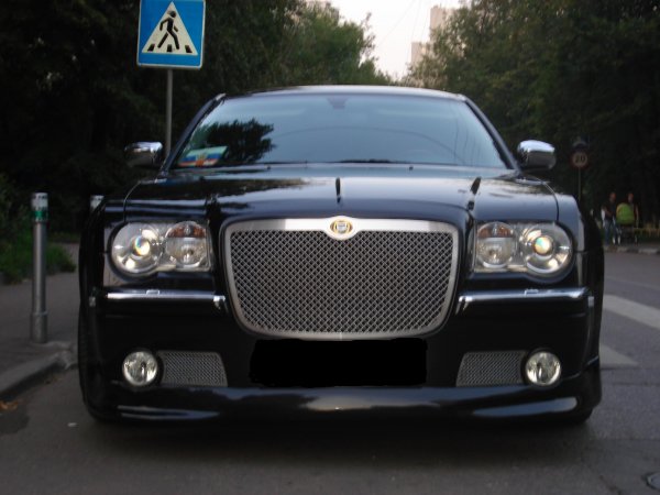

на 2,7 и 3,5 американках противотуманки одинаковые, вроде даже как и на пацифике, для европейского бампера, а так же 5,7 и 6,1 они большего размера. У меня бампер европеец, взял простые китайские универсальные, круглые, прозрачные, чтоб рисунок к основной фаре подходил, сделал крепеж, регулировку и все цена вопроса 20 USD, даже если и камень словлю - то не жалко.

я купил туманки от приоры и дырки в заглушках сделал сам и все гуд.
туманки 1000 руб
проводка (кнопка (покупал отдельно 50 руб), реле, предохранитель, крепежи) от приоры 400 руб
